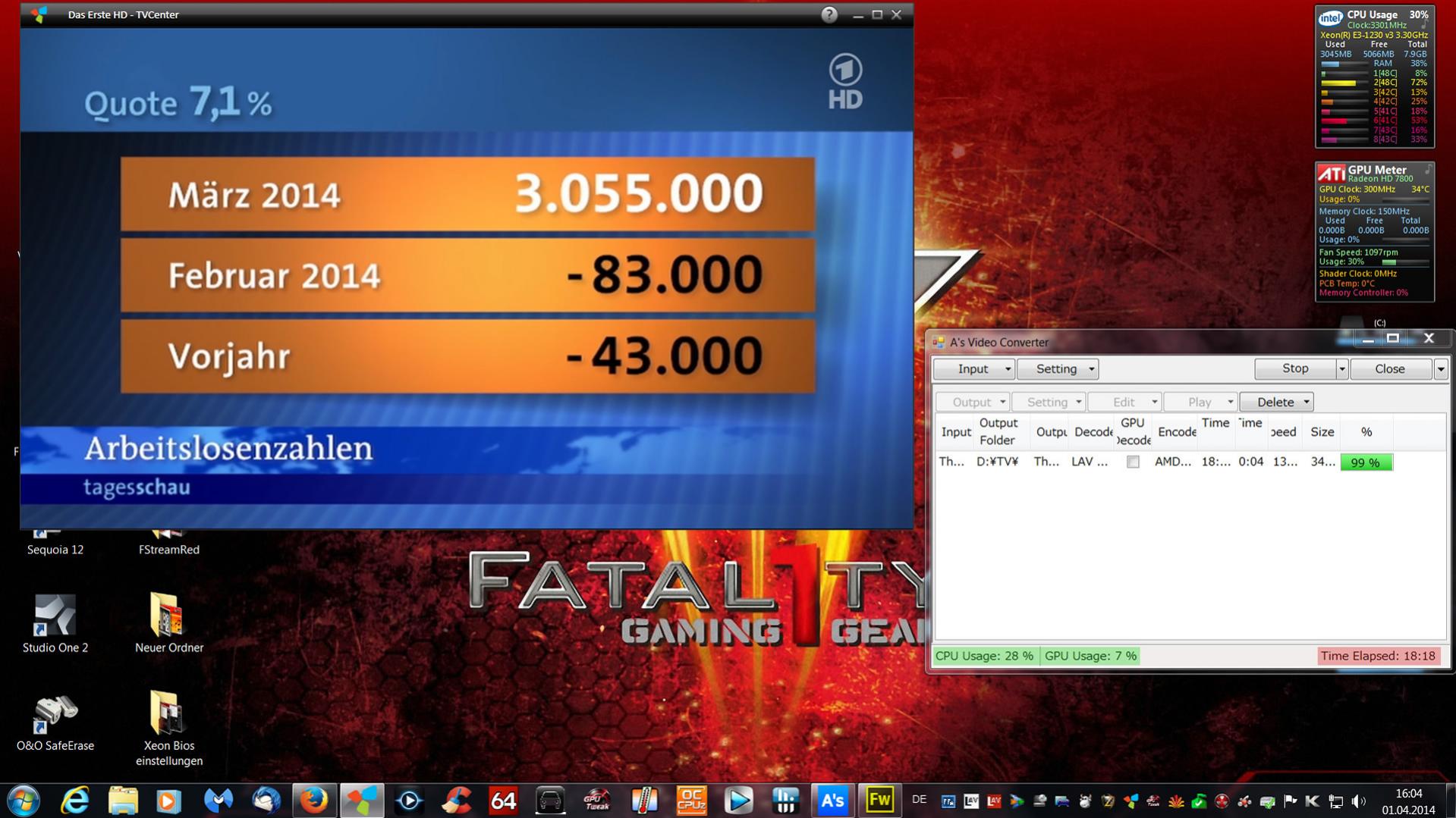

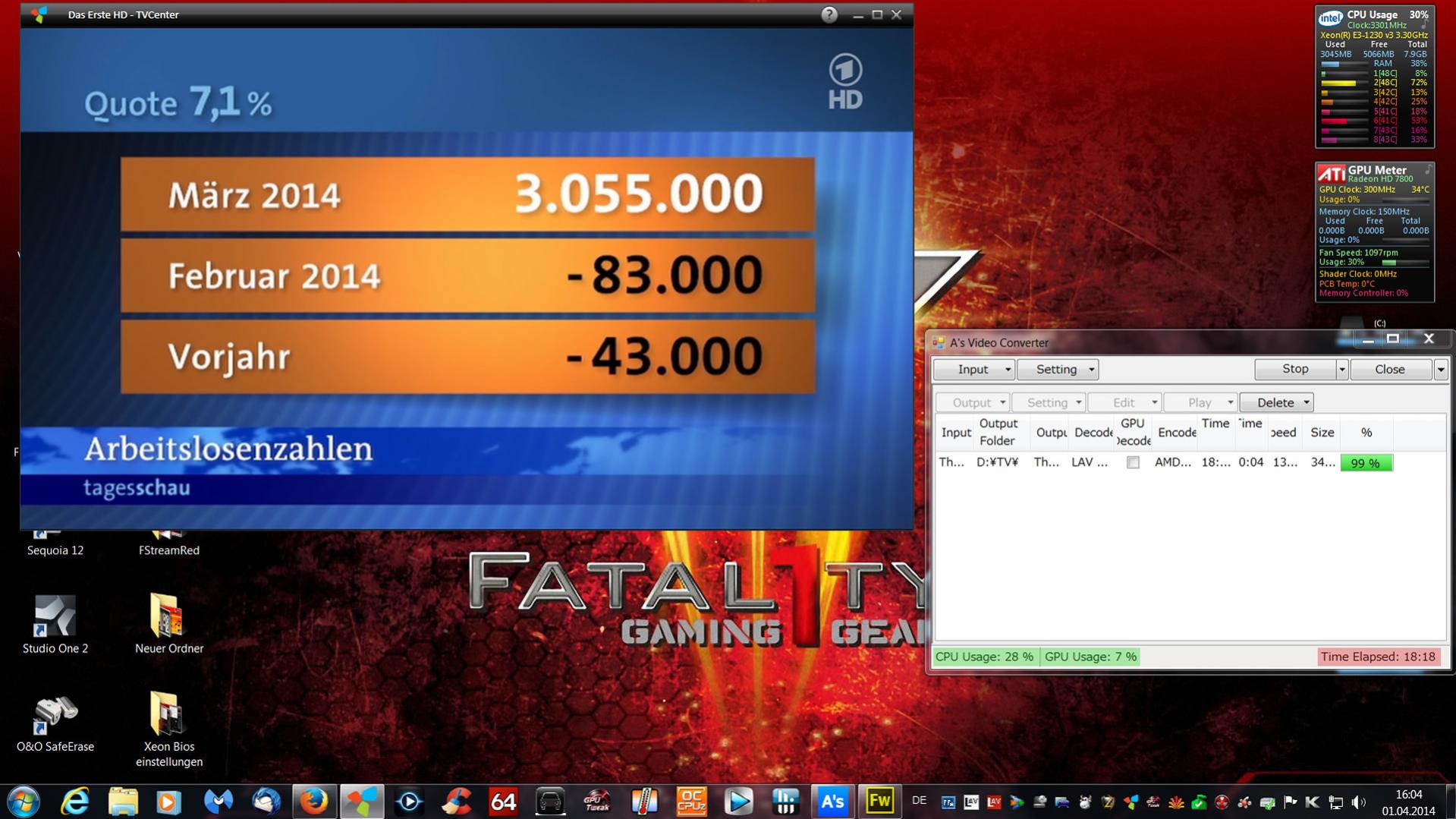

Ich habe jetzt gerade mal nebenher einen Film [90.Minuten länge] mit dem Tool AS Video Konverter konvertiert, das
ganze hat 18:22 Minuten gedauert und die CPU Auslastung lag so bei 30%. Ich habe ja den Xeon E3 1230 V3 !
Screenshot:
Vielleicht hilft Dir das ja weiter....
mfg Zotac2012

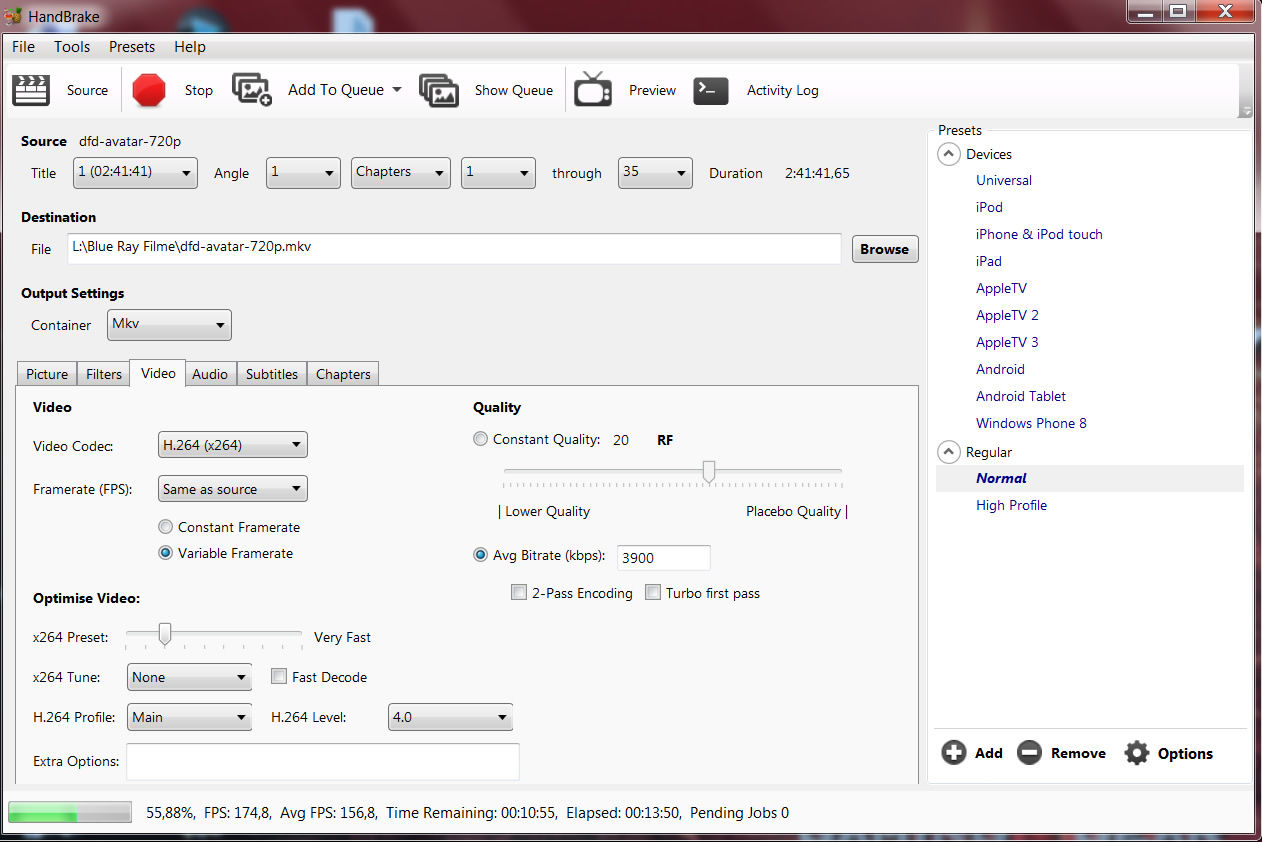

@Reaper75
Habe mir gerade mal das Prog. Handbrake runtergeladen und den Film Avatar in 720p / 1280x720 / Bitrate 7741 k/Bits eingescannt und konvertiere jetzt 720p / 1280x720 / Bitrate 3900 k/Bits, ich hoffe das ist Ok vom Format her.
6. Minuten läuft es bereits und 26 % sind bereits konvertiert. Wird voraussichtlich insgesamt 22. Minuten dauern.
mfg Zotac2012

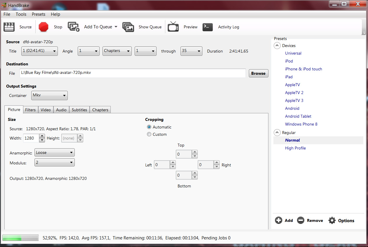

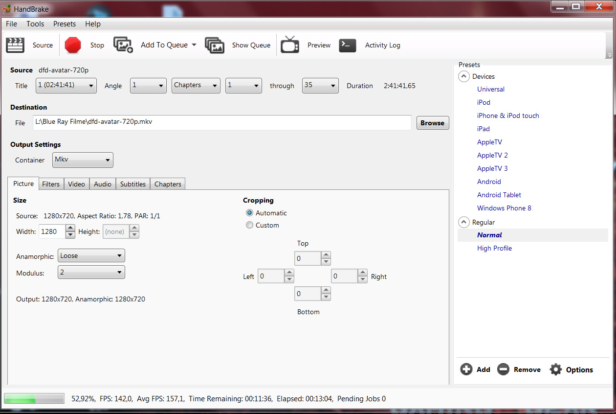

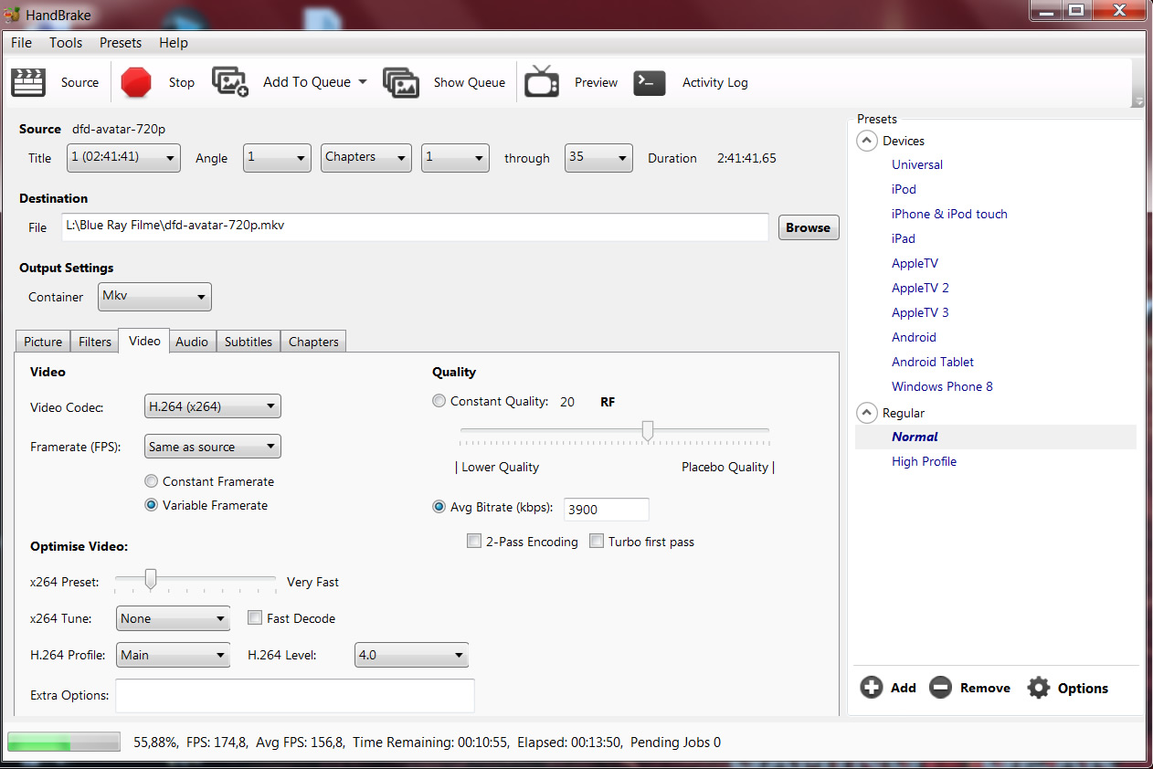

Also ich habe den Haswell Xeon E3 1230 V3, das Video hat ein länge von 2.Std. 41. Minuten und die Konvertierung hat jetzt 24:22 Minuten gedauert mit dem Handbrake Tool.
Screenshot:
Ich mache ja auch viel mit Videobearbeitung und kann Dir sagen der Xeon ist dafür richtig gut, es lohnt sich auf jeden Fall diesen zu kaufen, vor allem beim derzeitigen Preis.
mfg Zotac2012
