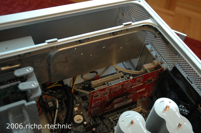

Wieso eigentlich das Mobo wechseln?
Im Notfall dremelt man ein Stock aus der Platte wo die alten Festpattenkäfige sind raus.
Sowieso sinniger weil du dann nicht versuchen musst das Netzteil unten zu verbauen.
Ansonsten vorne rein packen und den Kaltgeräte Stecker bis zum Netzteil führen:
http://www.google.de/imgres?um=1&cl...ndsp=43&ved=1t:429,r:18,s:0,i:138&tx=61&ty=86

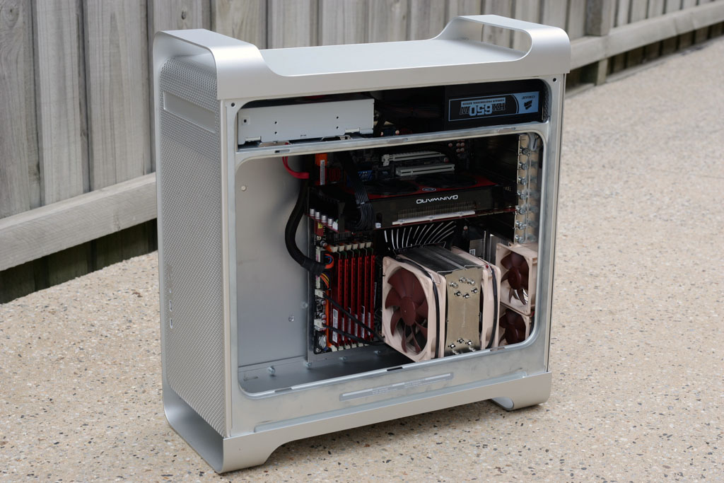

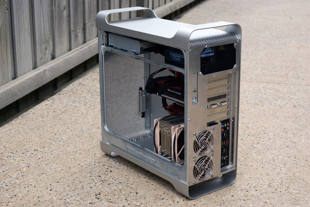

@Bulli:
Weils diesmal sauberer werden soll...
Im jetzigen G5 Gehäuse hab ich auch das Netzteil vorn, MoBo-Tray und Backplate aus einem alten ATX-Gehäuse.
Diesmal hab ich das NT ins orig. NT Gehäuse implantiert, und möchte an der Rückwand nur die ATX-Blende rausschneiden...
Festplatten sollen am orig. Platz bleiben, die meisten Luftleitbleche weiterverwendet werden... da geht µatx einfach besser.
Verstehe, du willst lieber die Hardware anpassen und das Case so weit belassen wie möglich.
Kann ich nachvollziehen, die Gehäuse sehen auch wirklich schön aus, sind nur verdammt schwer ;)
