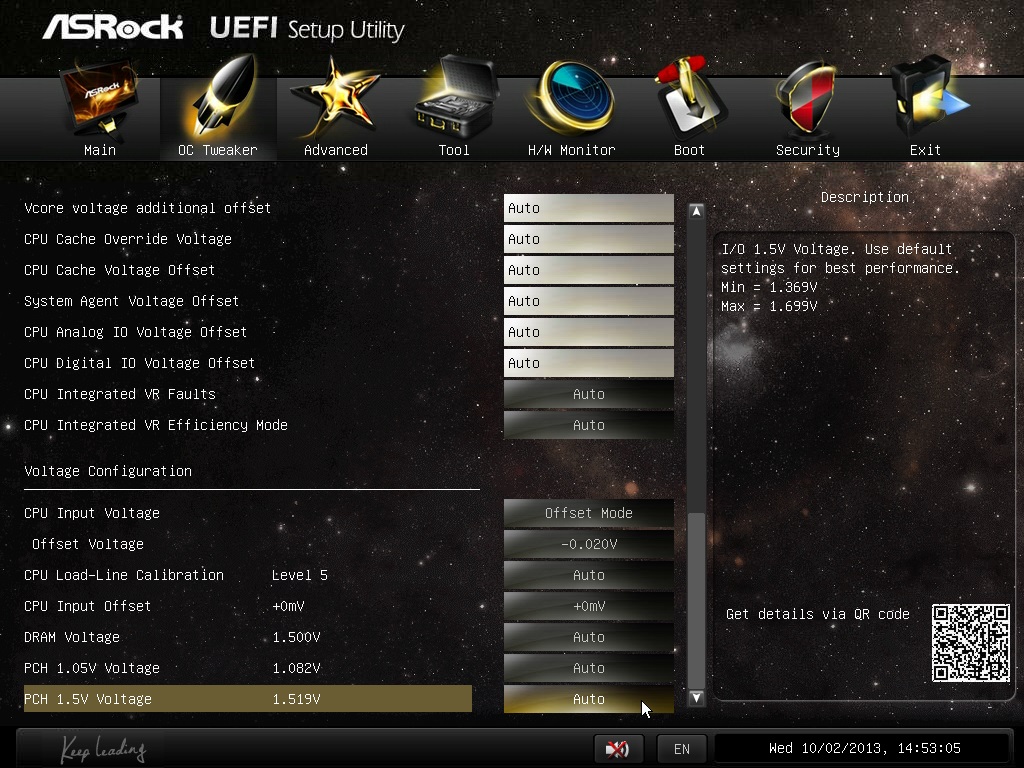

ich versuche mittels Offset meine Xeon E3-1230v3 zu undervolten, allerdings hat es gar keinen effekt auf den VCore (getestet mit CPU-Z) - mache ich da was falsch auf meinem ASROCK Z87 Extreme6?

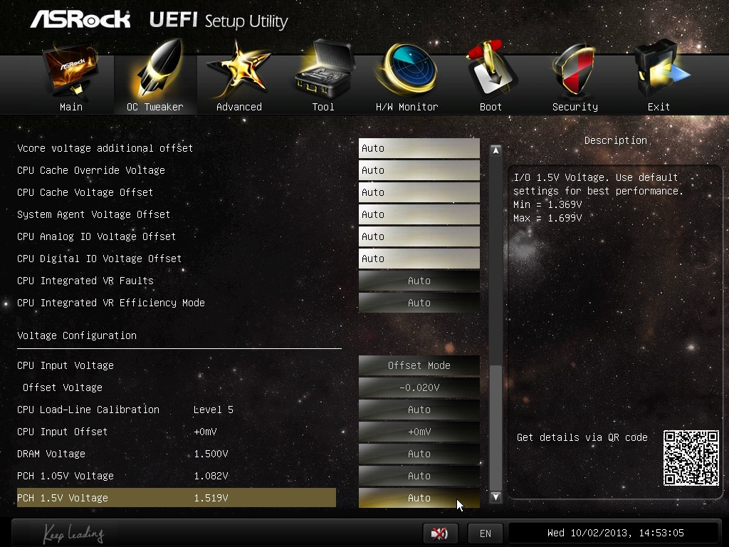

Ich habe im OC Tweaker Screen im UEFI auf Offset Mode umgestellt und entsprechen -0,020V die Spannung gesenkt. Aber egal wie weit ich hier runter gehe in CPU-Z ändert sich nicht und auch von den Temps her ist keine Änderung zu erkennen.
Laut CPU-Z ist er immer auf 1,176-1,181V (also Stock).

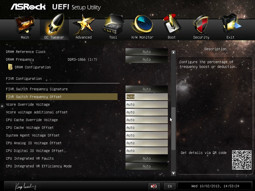

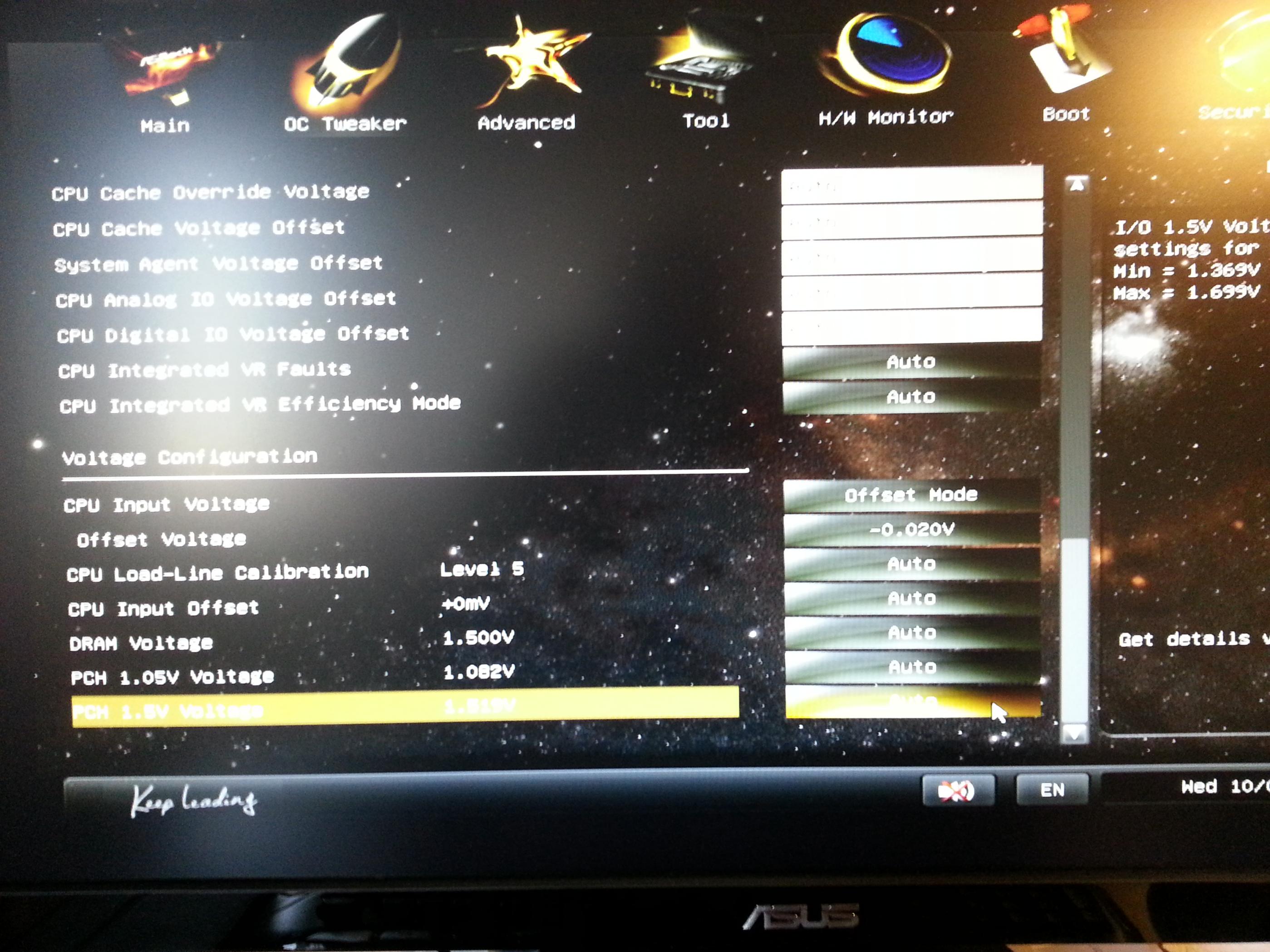

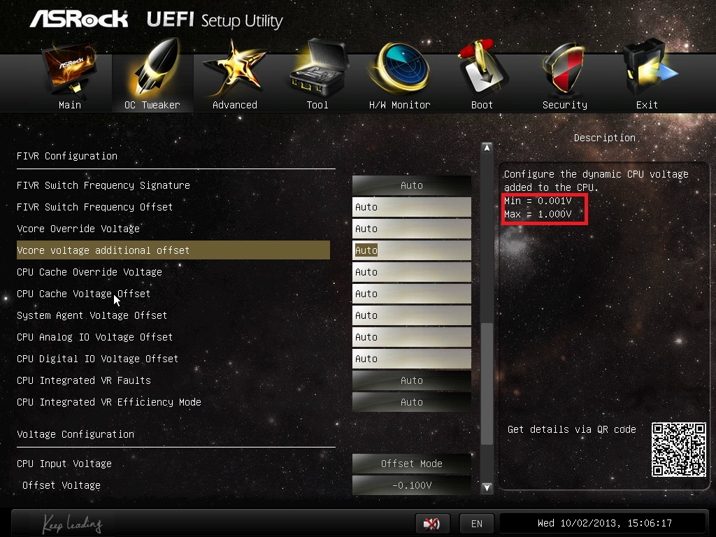

Folgende Einstellungen habe ich geändert: (vgl. Bild)
@Waelder
Danke für den Hinweis, aber wenn ich ein Offset konfiguriere - egal wie niedrig - bewegt sich die Spannung nicht und bleibt auf den Stock-Werten.
Die Spannung, die du verändert hast, ist die "CPU Input Voltage" (Vccin). Wenn du die CPU undervolten willst, musst du aber auch die Kernspannung (Vcore) verändern.
Die CPU Input Voltage ist die Spannung, die vom Mainboard an die integrierten Spannungswandler der CPU (FIVR) angelegt wird. Die FIVR regeln daraus dann die Vcore und weitere Spannungen der CPU. Intel empfiehlt, dass Vccin um 0,4V höher als Vcore sein sollte.
Hier mal ein Überblick über die verschiedenen Spannungen, die es bei Haswell gibt:
http://extreme.pcgameshardware.de/a...-guide-inkl-haswell-cpu-oc-liste-voltages.png

Nein, die Kernspannung (Core Voltage), und die kannst du auch wieder per Offset senken. Müsste glaub sowas wie "CPU Voltage Offset" sein.
Die "Input Voltage" ist die Spannung, die du derzeit gesenkt hast, was aber nichts bringt.

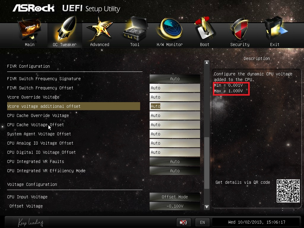

Also, ich habe die CPU Input Voltage jetzt mal um 0,1V gesenkt aber es liegen immer noch 1,181V unter Last an :confused_alt:
In den Bildern ist sie noch auf -0,02...
Danke!
Ich schaue gleich mal aber ich glaube da gingen nur positive Werte!
Leider wie vermutet - da gehen nur positive Werte - die einzigen negativen Werte werden im CPU Input Voltage - Offset Voltage zugelassen.

Bei meinem ASRock H87 Pro4 gibt es mittlerweile eine neue UEFI-Version (Version 1.90). Damit klappt das Undervolten problemlos. Die von CPU-Z ausgelesene Spannung ist genau um den eingestellten Wert geringer und die Temperatur geht auch zurück.
Ihr müsst wie gesagt den Eintrag "Vcore voltage additional offset" verändern. Stellt die Sprache ab besten auf Englisch, denn die deutsche Übersetzung ist nicht gerade die beste. Ich habe auch schon den ein oder anderen Übersetzungsfehler gefunden.
