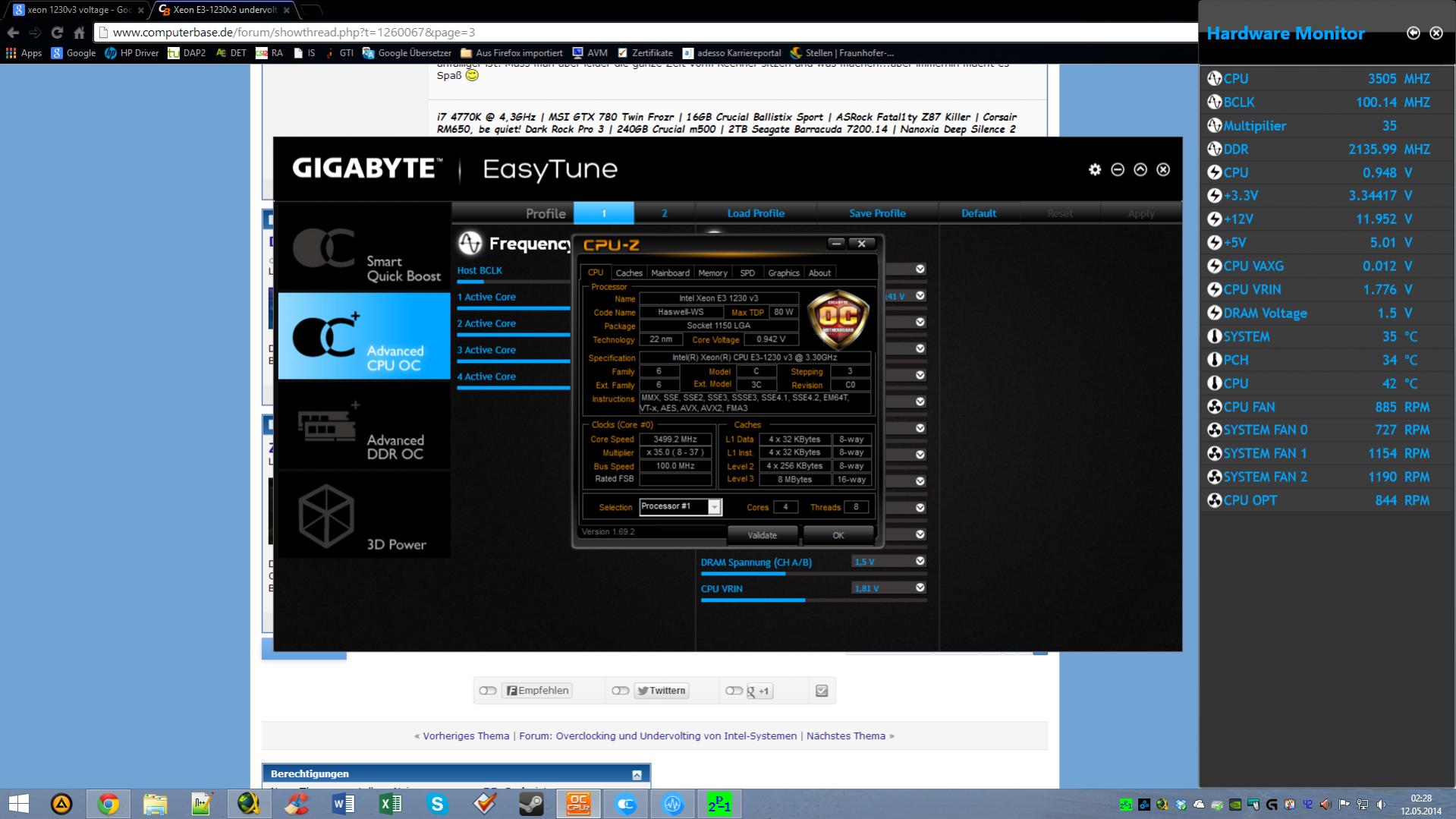

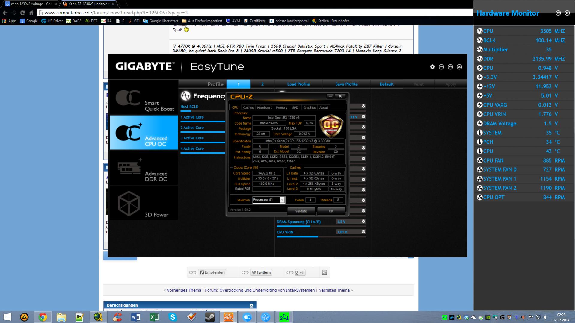

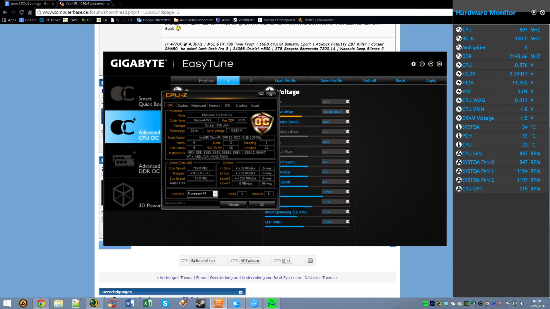

Hey,
was genau meint ihr mit AVX und MCE?
Also soweit ich weiß läuft der XEON doch vom Werk aus mit max 1,1V
und ich habe sie um -0.15V undervoltet.
Heißt sie läuft mit 0.95V maximal
und im Idle sind es sogar nur noch 0.576V.
Laut dem Computerbase Test spart man mit 0.1V UV schon ganze 15Watt was etwa 22,5W hieße und dadurch wird es natürlich viel kühler:
https://www.computerbase.de/artikel/prozessoren/intel-xeon-e3-1230-v3-test.2274/seite-7

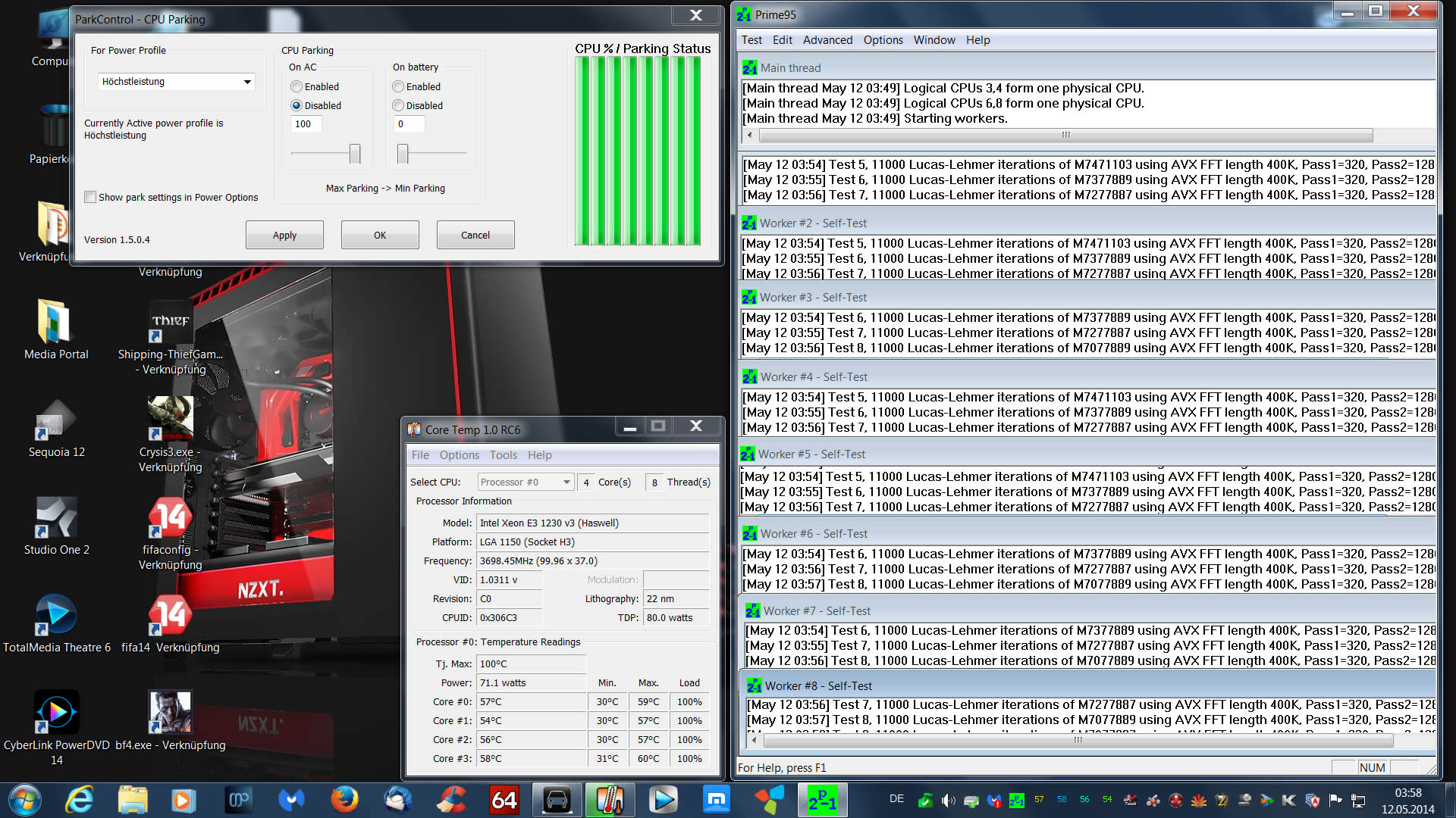

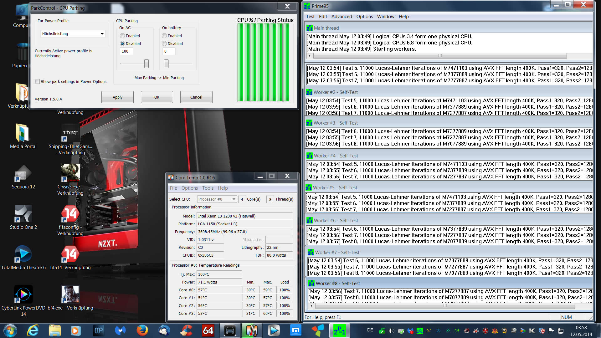

Hey danke für die schnelle Antwort.
Also auf meinen Screenshots müsstest du eigentlich Prime95 im Hintergrund laufend sehen können
Test lief bei mir immer mit Small FTT´s, da diese Option die CPU vollständig belastet? Aber ok mit In-Place large FTT´s könnte ich es auch mal laufen lassen.
Jetzt wüsste ich gerne wie man in Prime95 AVX aktivieren kann?
Und dank deinem Screenshot ist mir die Energie Verbrauchs Anzeige in CoreTemp aufgefallen, den ich all die Jahre bisher nie bemerkt habe

@Balikesir10
Das ist in der verlinkten Version schon mitenthalten, da brauchst Du nichts einstellen. Auf meinem Screenshot kannst Du AVX im Testlauf sehen. Ich habe nur auf Deinem Screenshot gesehen, das Dein Xeon mit 3,5 GHz läuft und nicht wie bei mir auf 3,7 GHz, das heißt Du hast den Turbo-Boost auf alle Kerne nicht aktiviert.
mfg Zotac2012
