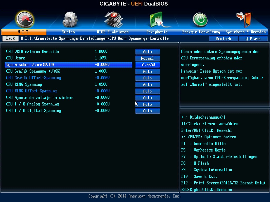

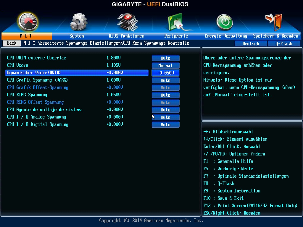

moin kurze frage ich besitze die GA h87 hd3, mein Wert läuft nun knapp 1 Jahr ohne Probleme mit -0,145V.
Der Wert ist unter "Dynmaischer Vcore (DVID) eingestellt, das richtig oder falsch?
Vielleicht muss ich ja nur bei "CPU Vcore" (siehe Screenshot) einstellen.
Vielen dank
Wenn alles stabil läuft und die Spannung auch so korrekt übernommen wird wie gewünscht ist alles bestens. :)
