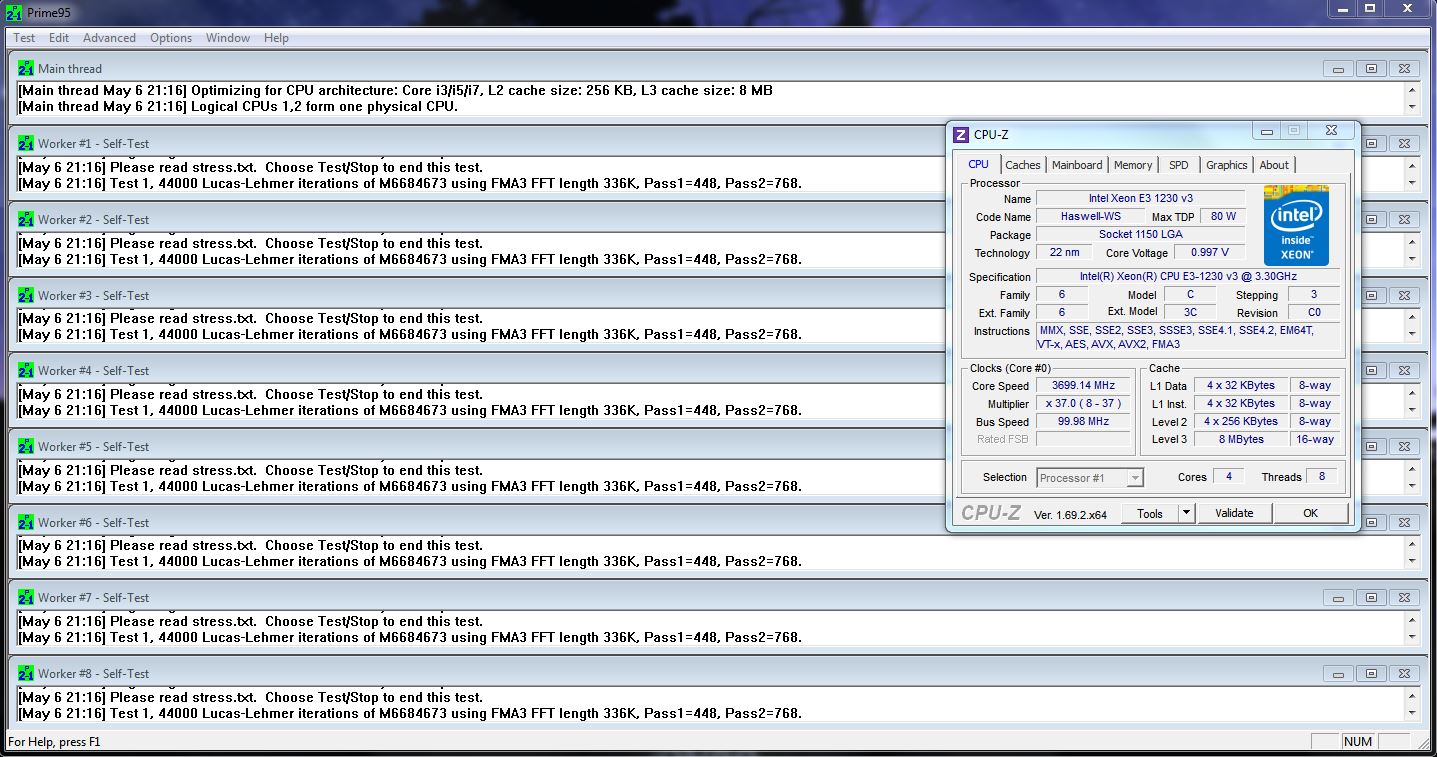

Mein E3 1230v3 läuft mit 1.000V Vcore stabil.
AsRock H87 Pro4
Multi auf 37 fixiert
Vcore im BIOS auf 1.000V fixiert
Edit:
Prime95 28.1 build 1

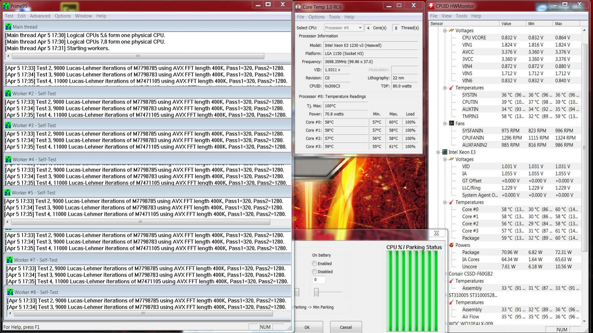

Ok, dann mach doch den Test mal mit der Prime95 Version 27.9 Build 1 mit AVX und schau mal ob dann die 1.000 Volt auch noch reichen. Da dürftest Du dann wahrscheinlich Probleme bekommen, mein Xeon 1230 V3 läuft mit 1.030 Volt und das auch Stabil mit Prime95 27.9 mit AVX !
mfg Zotac2012
