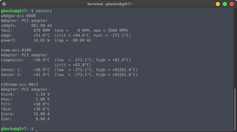

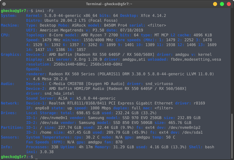

horbix schrieb:
Also ich hatte einen 2400g mal geliehen und in Linux konnte ich mit keinem Treiber irgendwelche Socket Temperaturen auslesen...
Wenn Hardware neu ist sind die Entwickler erst mal darauf bedacht dass sie zuverlässig läuft. Nur weil du zu einer unbekannten Zeit mit einem unbekanntem Kernel die Temperatur nicht auslesen konntest, solltest du das nicht generalisieren:
