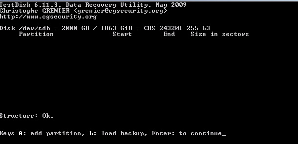

ich habe ein riesen Festplattenproblem:
Ich habe meine 2TB-Festplatte aus meinem NAS ausgebaut, um die Daten am PC mit Windows zu sichern.
Dort wurde die Platte nicht erkannt, also konvertierte ich das Dateisystem mittels Datenträgerverwaltung in einen dynamischen Datenträger. Das war wahrscheinlich ein Fehler, denn jetzt kann die Platte nirgendwo mehr gelesen werden.

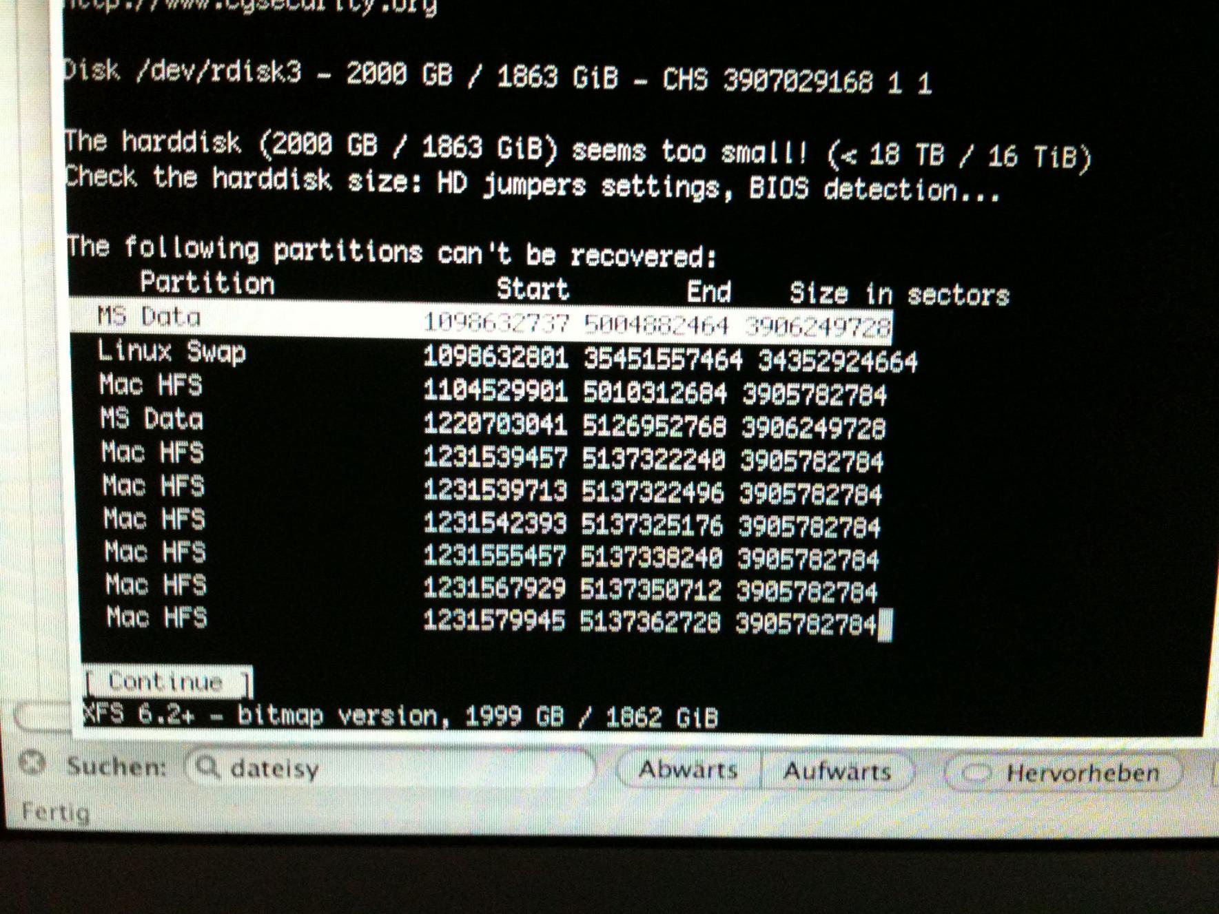

Bei der betreffenden Partition handelt es sich wahrscheinlich um die MS Data-Partition in Testdisk. Allerdings wird diese gleichzeitig als XFS 6.2+ angezeigt. Die Mac HFS-Partitionen sind ältere Partitionen von einer früheren Installation.
Gibt es eine Möglichkeit die Festplatte zurück in das vom NAS (IcyBox 6210) verwendete Dateisystem zu konvertieren? Es ist wahnsinnig wichtig, da auf der HD ca. 150 GB wichtige Daten gespeichert sind.
Ich hoffe auf eure Hilfe!

Die Geometrie deiner Platte sieht nach Partition table type None, EFI-GPT oder Apple partition map aus.
Unter welchen Betriebssystem und Computer (Apple oder Intel) wurde dein NAS eingerichtet und benutzt?
Hast du den Datenträger wieder zurück in Basis konvertiert?
Nehme auch mal eine Diagnose mit Intel als Partitionstyp im Fall vor.

Auf dein Screen werden nur die Partitionen gelsitet die nicht wiederhergestellt werden können.
Wenn du dort mit Eingabe bestätigst, werden wiederherstellbare Partitionen gelistet.
Setze mir davon einen Screen.

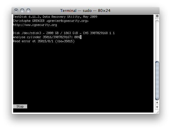

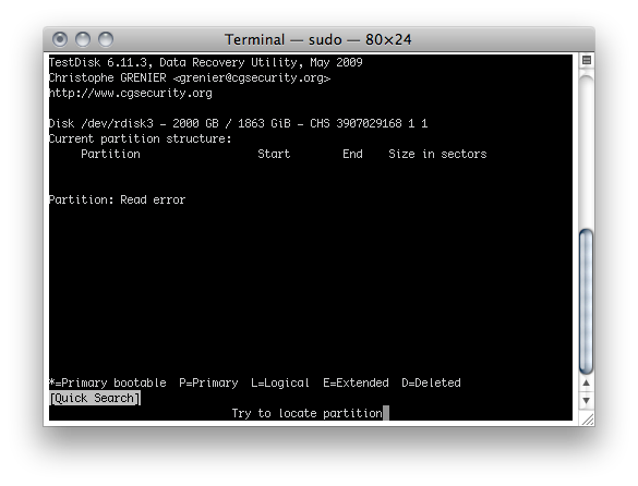

Ich hab Testdisk gestartet und unter Intel zeigt er mit zunächst "read error" an. Jetzt lasse ich gerade trotzdem den Scan durchlaufen, der aber sehr langsam abläuft und vermutlich Tage dauern wird.
Bei allen Cylindern wird jetzt "read error" angezeigt!

Kannst du abbrechen.
Für eine genaue Diagnose wäre Deeper Search nötig, ob XFS-Partitionen die passen gefunden werden.
Also mit Testdisk automatisch und EFI GPT.
Checke mal mit XFS-Datenrettungssofware, ob MS-Data und XFS wirklich stimmt.

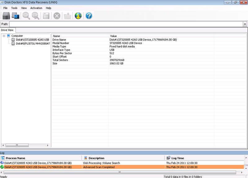

Hab ich. Der Scan wird sofort ohne Fund abgebrochen mit der Meldung "Scan Completed" (auch der advanced Scan).

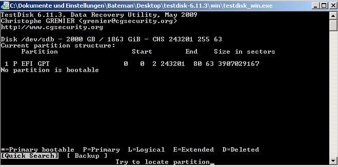

Es gibt Neuigkeiten: Ich habe die HD mal unter Windows mit Testdisk überprüft unter Intel (siehe Foto). Wirst du daraus schlau? Der Scan läuft noch...
Ich gehe mittlerweile von einem XFS-Dateisystem aus, sodass die Rückkonvertierung helfen könnte.

Wenn es XFS ist, so stehen deine Chancen nicht gerade gut. Das Dateisystem ist zwar trotz seines enormen Alters unglaublich gut - es übertrifft in Performance, maximale Dateigröße, maximale Dateisystemgröße, maximale Anzahl der Dateien sogar noch das aktuelle EXT4 - der Nachteil ist der unglaublich schlechte Support. Es ist mit das einzige Linux-Dateisystem, welches von vielen Linux-Distributionen ohne Zusatzpakete nicht gelesen werden kann. Viele Distributionen bieten sogar Schreibsupport für NTFS - aber keinerlei Support für XFS.
Da das Dateisystem durch die Konvertierung ziemlich sicher beschädigt wurde, wird TestDisk nicht mehr viel anfangen können. Ein Möglichkeit wäre vielleicht noch xfs_repair, welches bei Linux-Distributionen mit XFS-Support vorhanden ist - allerdings ist dieses ähnlich zu chkdsk für NTFS und kann wahrscheinlich nur wenige Fehler korrigieren und zusätzlich ist womöglich die genaue Partition nötig. Außerdem schreibt das Tool wie chkdsk auch Daten auf die HDD - damit kann man also auch noch mehr kaputt machen.
EDIT: Hier wäre auch noch was, allerdings ist die Software eigentlich zu billig um wirklich zu funktionieren - kostenlose Demo ist ebenfalls erhältlich.
Unter Ubuntu sollte folgender Aufruf zum Installieren reichen. Falls noch nicht probiert, so würde ich aber zunächst das von mir verlinkte Windows-Programm einmal probieren, da dieses nur lesend auf die HDD zugreift.

Sehe ich es richtig, dass die im ersten Screenshot ausgewählte Partition die richtige sein könnte? Und wie wirkt es sich aus, dass ich versehentlich manuell eine andere, ältere Mac-Partition wiederhergestellt habe, die aber in einem anderen Sektorenbereich liegt?
Die im ersten Screenshot ausgewählte Partition beginnt nicht ansatzweise am Beginn der HDD - daher würde ich das so gut wie ausschließen. Das Mac-Programm pdisk sagt mir gar nichts, daher kann ich dir auch nicht wirklich sagen, was das alles gemacht hat. Möglicherweise hast du damit noch eine GPT Partitionstabelle über die ursprüngliche Partitionstabelle geschrieben - da hat aber wahrscheinlich die Konvertierung in einen dynamischen Datenträger schon mehr angerichtet.
