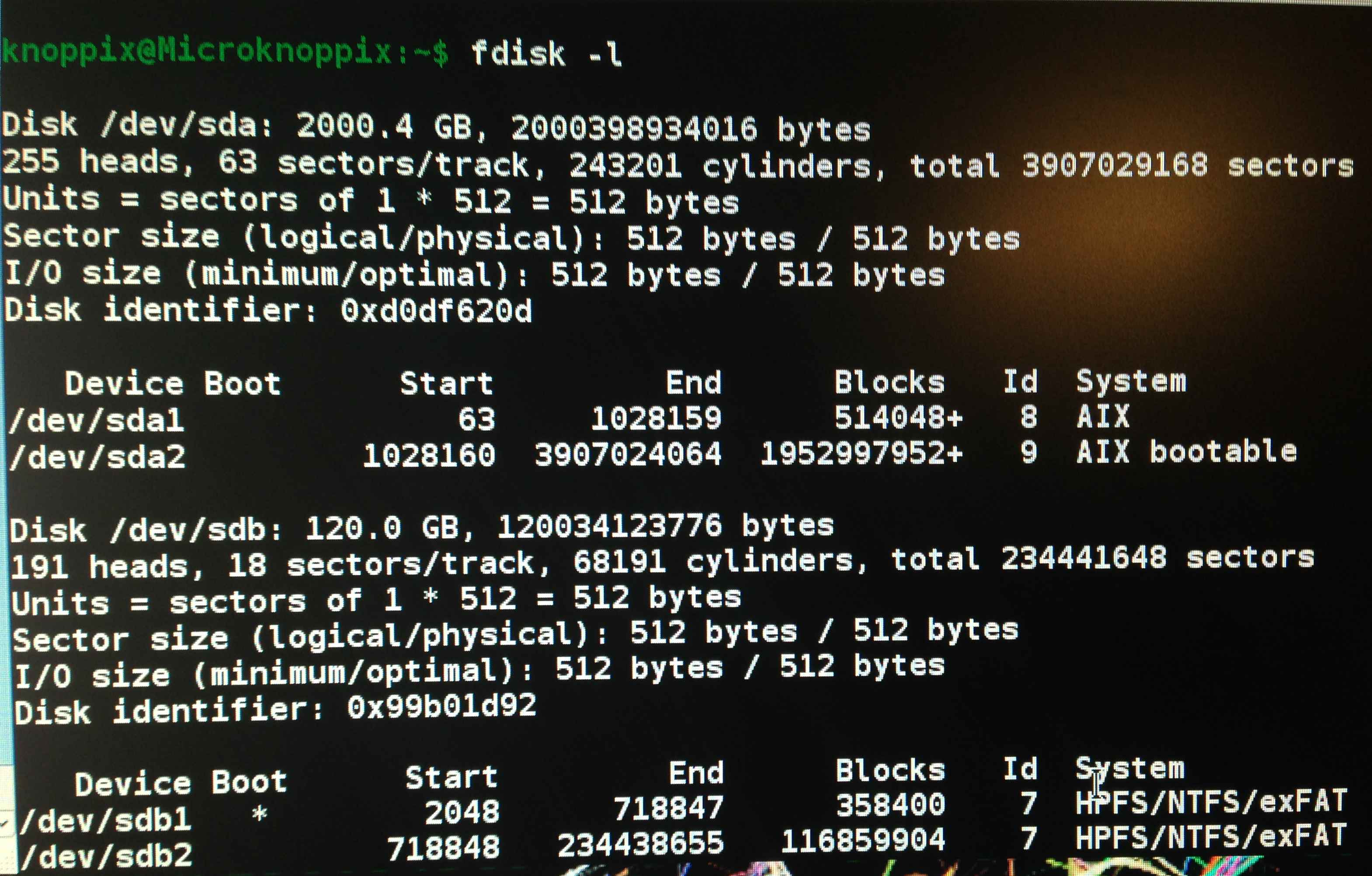

Den Hinweise von PichlAlex folgend bin ich die Kommandoebene bei Knoppix gegangen und habe mir über fdisk die Platten anzeigen lassen. Die 2TB Platte aus dem NAS wird dabei zwar gesehen als /dev/sda aber das Filesystem wird nicht erkannt. Scheint also was zu fehlen. Leider konnte ich kein Directory anlegen weil ich keine Rechte habe. Aber das Mounten hätte vermutlich ja ohnehin nur funktiniert wenn das Dateisystem auch erkannt worden wäre.
Wie komme ich nur an dieses verfluchte XFS Volume ran? Warum kann man in den NAS nicht einfach auch NTFS verwenden - die Frage ist rhetorisch.

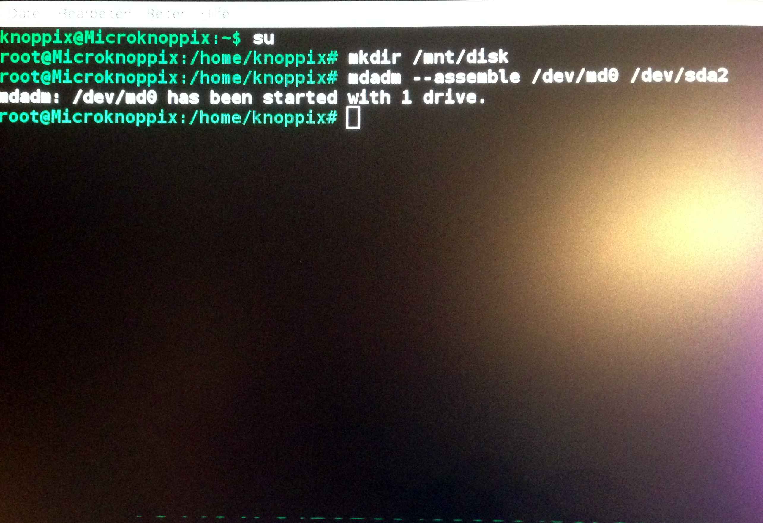

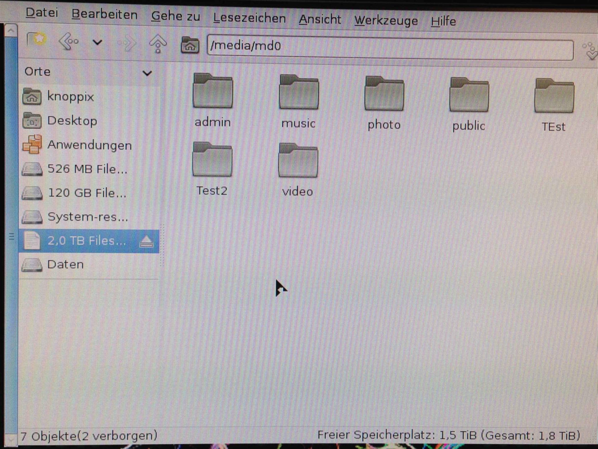

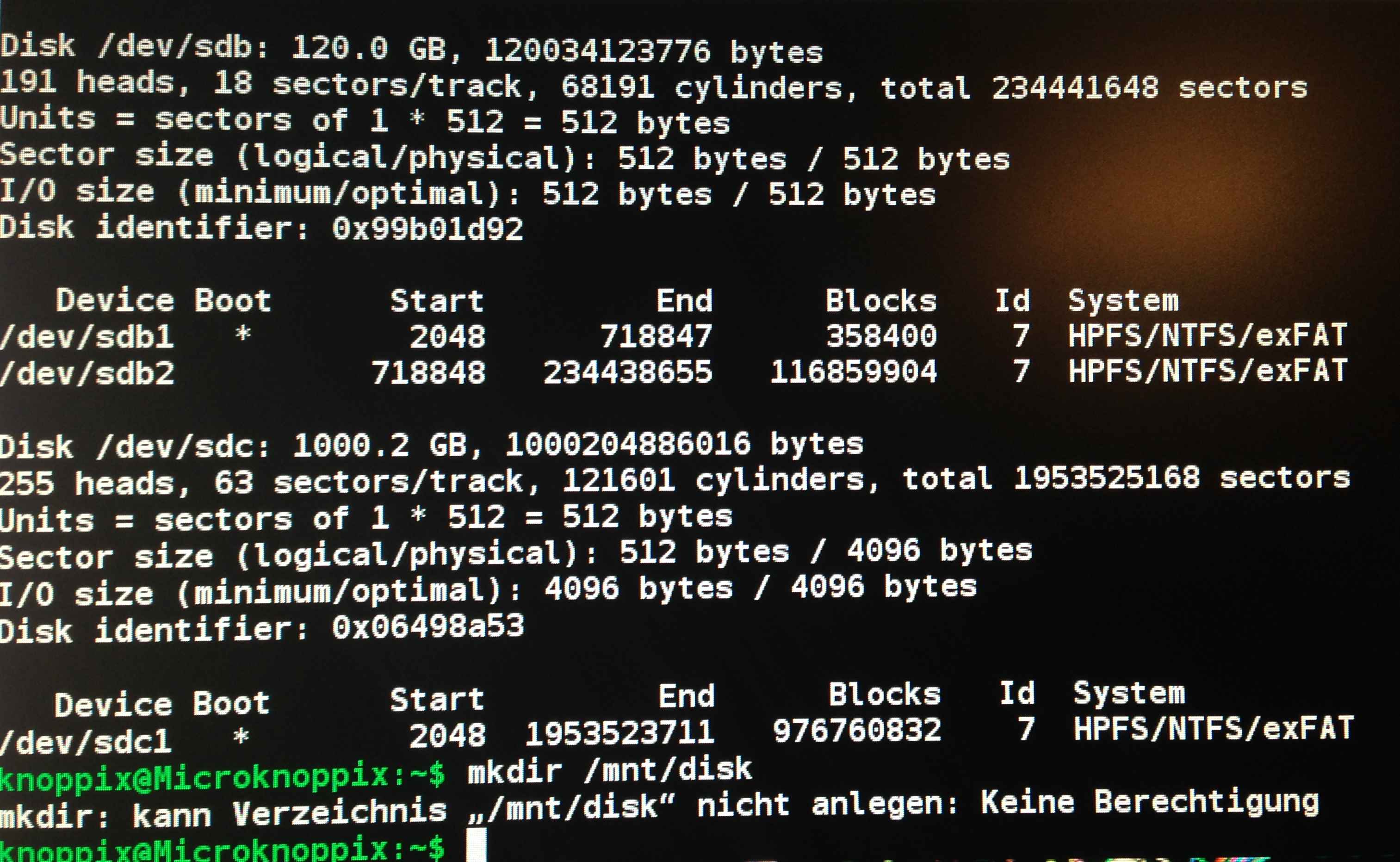

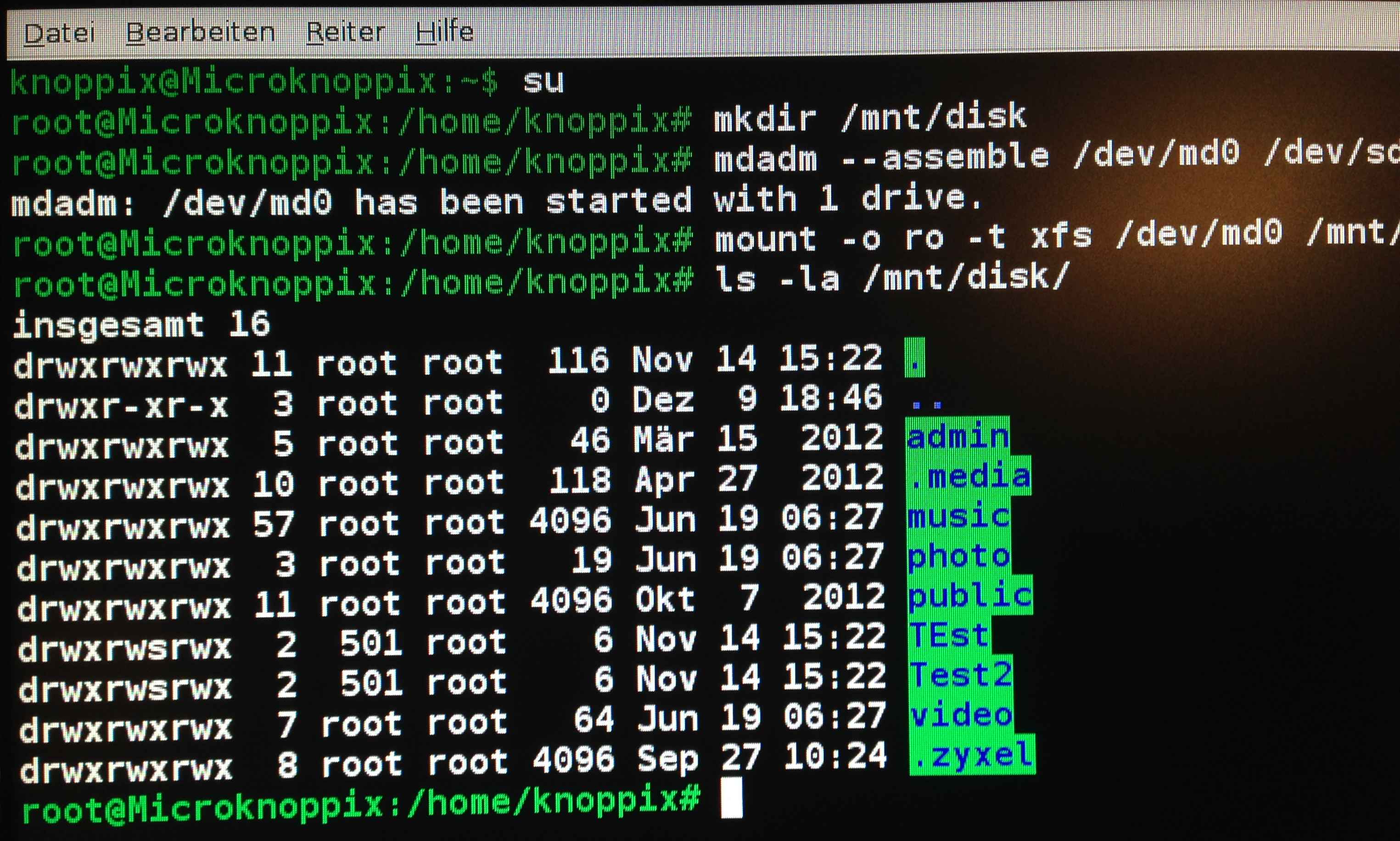

Der vorgeschlagene Batch (Bild3) lief einwandfrei durch, allerdings war die Zyxel Platte dann nicht zu sehen. Wenn man aber nur die Zeilen
su
mkdir /mnt/disk
mdadm --assemble /dev/md0 /dev/sda2
eingibt (bild 4) ist im Dateimanager (Bild 5) alles sichtbar und kann kopiert werden.
