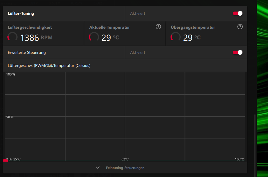

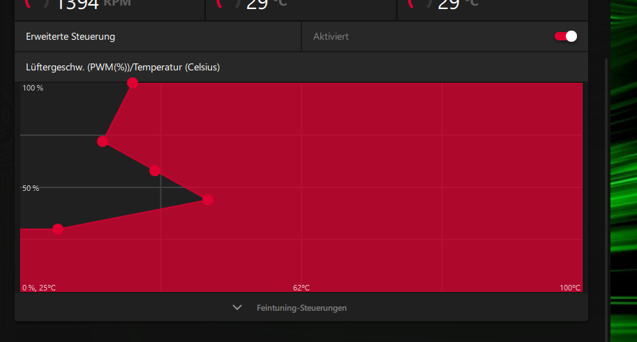

Hää so schaut der Treiber aus:
Ich nutze mal DDU und installiere Neu
DDU und Neuinstall und immer noch das selbe..
WTF..
Das ding hat keine Lüfterkurve wie kann das sein :D
Die erweiterte Steuerung ist aktiv, kannst du den roten Punkt (links unten) nicht verschieben? Wie sieht's aus, wenn du die erweiterte Steuerung deaktivierst?
Oder klapp mal "Feintuning-Steuerungen" auf, da stehen (wenn ich das richtig in Erinnerung habe) Prozentwerte + GPU-Temperatur drin.
doch verschieben kann ich.
Aber da muss doch ab Werk eine Kurve vorhanden sein.
Karte hat 2 Bios am Werk.
2 x das selbe als Recovery quasi.
Auf beiden das Selbe

Ja stand nur 30 30 30 30 bei allem-.
Habs Problem aber wohl gefunden.
Der neuste Optional Treiber ist es.
Der verursacht Probleme
Hab den letzten Optional WQHL nun geladen
Nun schauts so aus
PS nun gehts auch wieder nicht..
Meine Fresse wieso geht keine Lüftersteuerung auf der Karte

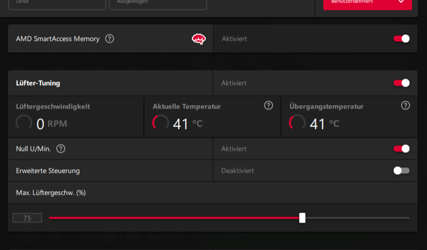

Evtl. Afterburner oder ähnliche Software installiert (gehabt)?
Nicht das da alte Profile irgendwas im Hintergrund dazwischenfunken.
Nein 0
Windows ist völlig clean installiert eben.
EGal welchen Treiber ich nun nutze
ddu ETC
Es kommt immer murks raus
Nuns chauts so aus
Zero fan ist auch nicht mehr da..

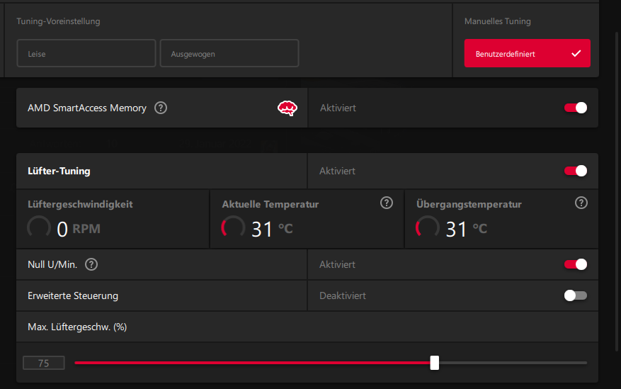

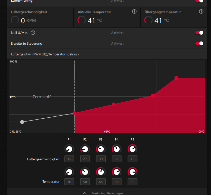

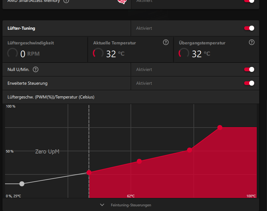

Dann würde ich reklamieren...
Ja ich befürchte darauf läuft es hinaus..
