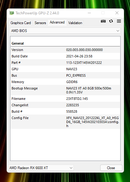

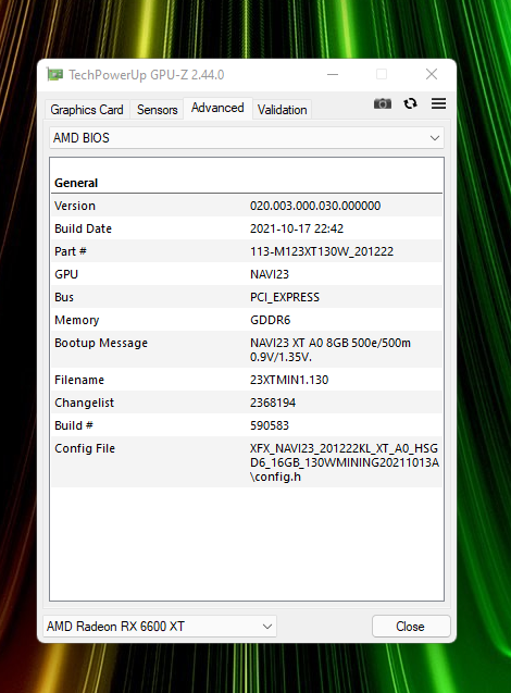

Das sind die Versionen von primary und secodary
Primary hat 2607 MHZ Boost und die Secodary nur 2589
Sieht man ob die nachträglich geflasht wurden oder ab Werk drauf sind?
Steht das 130W bei Part für Watt?
Oder hat das damit nix am Hut.

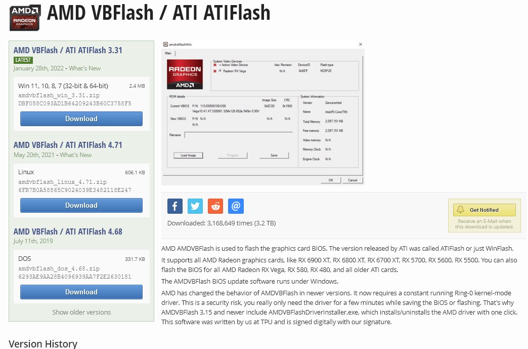

Steht doch da. Läuft alles unter Windows.
Du lädst das Flashprogramm. Vorher den DriverInstaller ausführen, damit die Beschränkung aufgehoben wird.
Im Programm gibts du die BIOS Datei ein, dann auf flashen. Warten, der Bildschirm wird zwischendurch schwarz.
Wichtig. Auf das defekte BIOS switchen. Der Vorgang erfolgt wohl immer auf dem aktuell genutzten BIOS der Grafikkarte.
Ansonsten schau auf Youtube nach ein paar Tutorials,
Habe den Driveinstaller genutzt

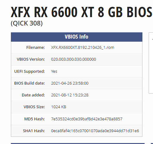

Welches BIOS? Von TechPowerUP?
Du kannst auch dein eigenes BIOS von der Grafikkarte auslesen, speichern und dieses dann nutzen. Hier dann aber das funktionierende auslesen.

Das Bios vom Link ist 1 zu 1 das primary

Das primäre Bios entspricht 1 zu 1 dem Bios des Links von dir.
Also original.
Das zweite heißt zwar so aber hat 130W bei #part stehen.
Evt hat ein Vorbesitzer hier versucht ein 130W Bios zu flashen, quasi silent Bios.
Würde auch den geringeren Boost Clock im Vergleich Stock Angabe erklären.
Hat wohl aber nicht geklappt...

im Zuge dessen habe ich ebenfalls das vermeindliche "backup" bios ausprobieren wollen und musste feststellen, dass dies gar kein reines backup bios ist, sondern ein sichtlich anderes, bei dem ebenso der zero fan mode nicht funktioniert und das auch andere taktraten fährt. Das datum des bios ist auch neuer.
