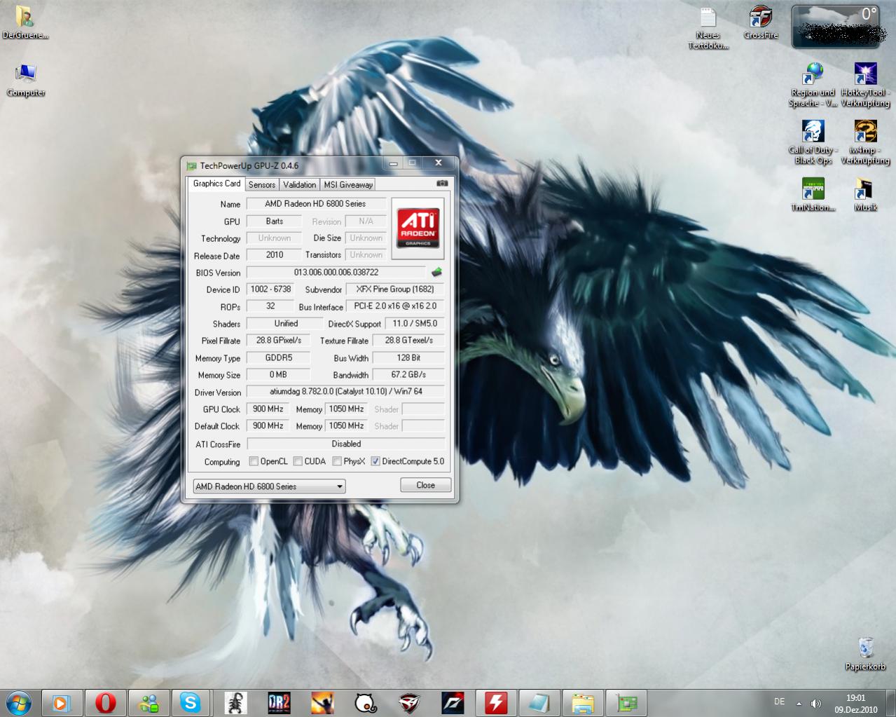

Habe nun geschafft die Treiber zu installieren.Geht auch soweit alles. Habe mal 3Dmark06 durchlaufen lassen läuft alles super bloß bekomme nur 3000 Punkte mehr als bei meiner alten 8800 GT sprich von 15.000 Punkte auf 18.000 Punkte. Habe ich mir so gedacht woran liegt das,dass es nur 3000 Mehr Punkte sind.Habe mal GPU-Z geöffnet und siehe da es wird der vRam nicht richtig angezeigt und andere sachen auch nicht.
Woran kann das liegen? Also das sachen nicht angezeigt werden bzw Falsch angezeigt werden?

wie wäre es, wenn du mal die neuste version von gpuz benutzt? und vergiss den 3dmark 06, der ist cpu lastig ohne ende. Nimm lieber 3dmark vantage.
ich hatte von meinen 2 gtx285 zu den 2 gtx470 keinen einzigen punkt unterschied.
Würde mal GPU-Z 4.9 herunterladen, da 4.6 noch nicht auf Barts GPU's ausgelegt war.
Ich finds Trotzdem noch recht wenig.Also mit dem Update hats geholfen.Danke.

gibts ja nur zwei möglichkeiten, entweder die karte ist defekt oder das prog ließt falsch aus.
Ja also update auf 4.9 hat geholfen.
