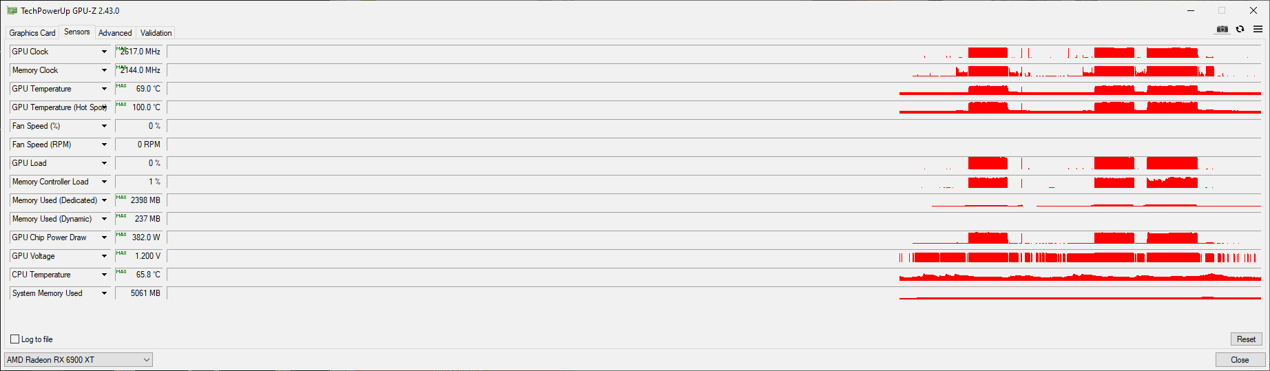

Die Karte hat eine TDP von 380 Watt bei +15% Power Target und mit More Power Tool komm Ich auf 415-420 Watt was Sie maximal zieht. Ich denk schon das die dinger warm werden, weil die Backplate ist jetzt auch nur noch lauwarm und wie gesagt GPU Hotspot lag bei 100 Grad weil sich anscheinend die ganze PCB aufgeheizt hat.
Takt 2617
GPU 69 Grad
GPU Hotspot 100 Grad

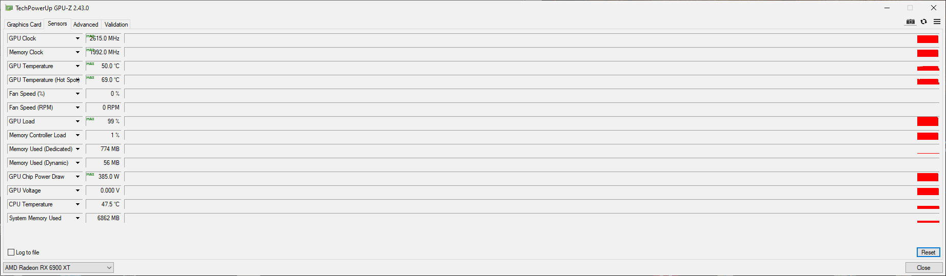

Nach dem tauschen
Takt 2617
GPU 50 Grad
GPU Hotspot 69 Grad
Ich hatte eigentlich vor alle Wärmeleitpads durch Alphacool Eisschicht 11w/mk zu tauschen, die sind leider überall ausverkauft in 1,5mm und 0,5mm. Gott sei Dank, Ich hab jetzt erstmal Arctic pads teilweise darunter.

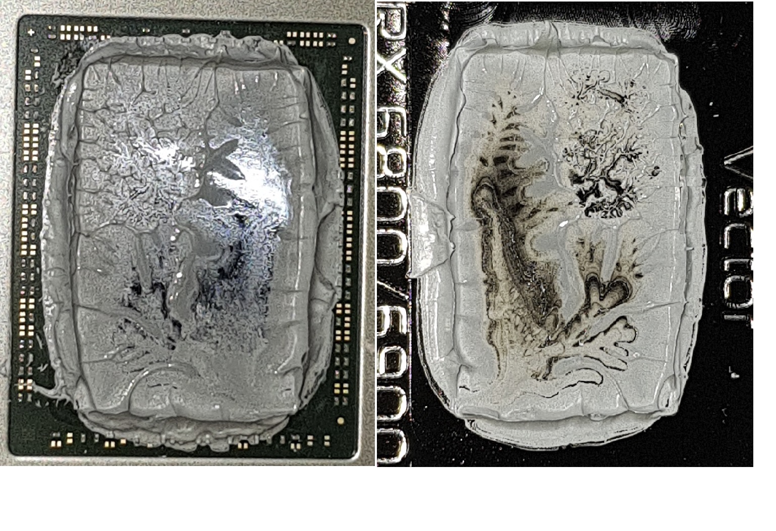

Auch hier will Ich mal das Bild Posten, Ich hab wegen den Konstruktionsfehler des Blocks oder eventuell doch zu Dünne Wärmeleitpads sicherlich nicht so hohe Temperaturen gehabt.
Vielmehr ist das wegen der Wärmeleitpaste gewesen, Ich hab sowas noch nie gesehen. Auf den Bildern kommt es garnicht sogut rüber. Die WLP war an manchen Stellen auf dem DIE wie wasser, wie Wärmeleitpaste ohne Micropartikel, wie Fett was man mit Bremsenreiniger verdünnt hat. Ich weiss nicht wie Ich das Beschreiben soll?
Denniss schrieb:

Ja genau, bestes Beispiel ist die Thermal Grizzly Kryonaut oder die Arctic MX 4. Wenn die Ich nach paar Wochen/Monaten vom Heatspreader oder DIE gewischt habe. Dann war die an manchen stellen bischen ausgetrocknet und es war wie eine Sand/Kalkschicht vorhanden. Also Micropartikel, die WLP auf der 6900XT war eher wie einfaches Fett, wie Nivea Creme ohne jegliche Micropartikel.
Jeder hat ja schonmal mit Bremsenreiniger am Fahrrad oder am Auto vorhandenes Fett weg gemacht, und genauso war das als Ich mit dem Wattestäbchen welches in Isopropnaol getränkt war an die WLP bin, die ist einfach weggeflossen und wurde reingesaugt ins Stäbchen ohne Rückstände. Also ob die ganzen Micropartikel gefehlt haben die sonst in Wärmeleitpasten sind zur besseren Übertragung der Abwärme.
Anders kann ich mir das ganze nicht erklären :freak:
Daher verwende ich nie die originale WLP von Kühlern. sondern immer nur Kryonaut, weil die meiner erfahrung nach besser ist als die vom Hersteller. hatte auch schon Artic MX4 und die Proliamtech. selbst die wurden nicht gemommen. dafür vertraue ich zu sehr auf thermal grizzly.
selbst meine RAM-WaKü bekommt Kryonaut zwischen Ram-Cover und RAM-Wasserblock.
