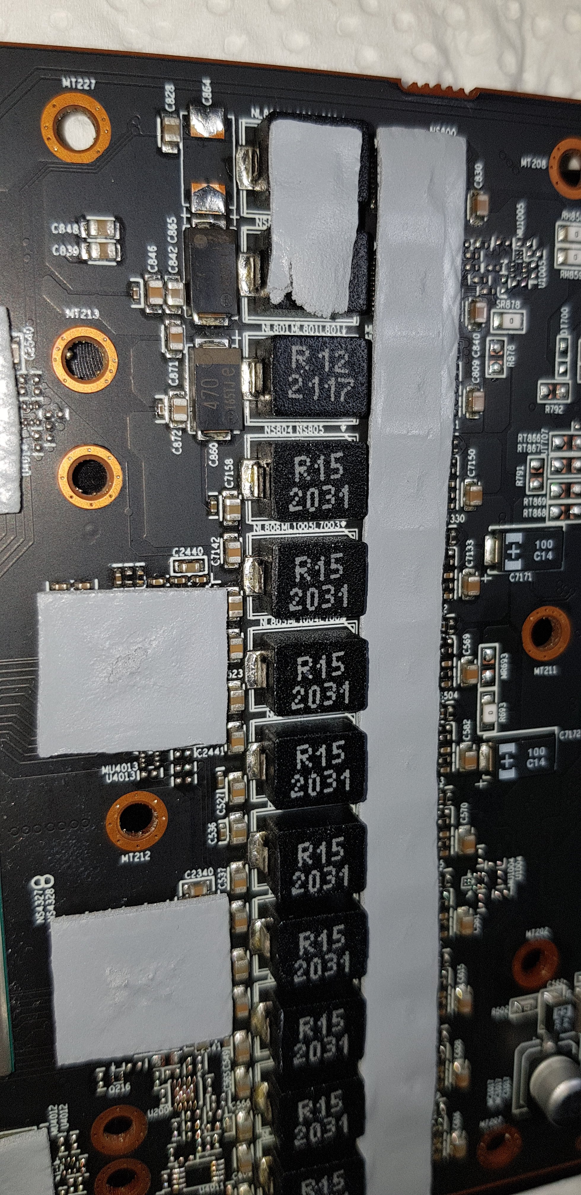

Ich will keine große Diskussion Anfangen, gibt es hier jemanden der wirklich Ahnung hat und mir sagen kann ob Spannungswandler wenn Sie dauerhaft zu warm sind, irgendwelche schäden davon tragen?

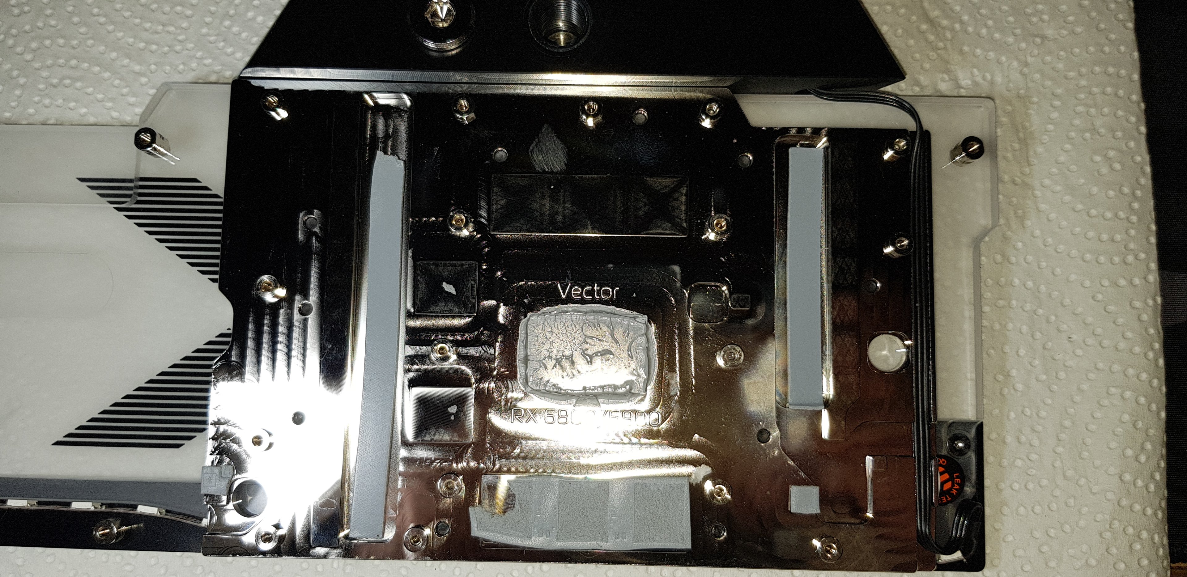

Ich hab den Wasserblock welcher vom Werk aus auf meiner XFX 6900XT Merc Zero EKWB verbaut ist, demontiert um neue Wärmeleitpaste aufzutragen. Ich hab auch schon XFX Kontaktiert und warte auf eine Antwort.

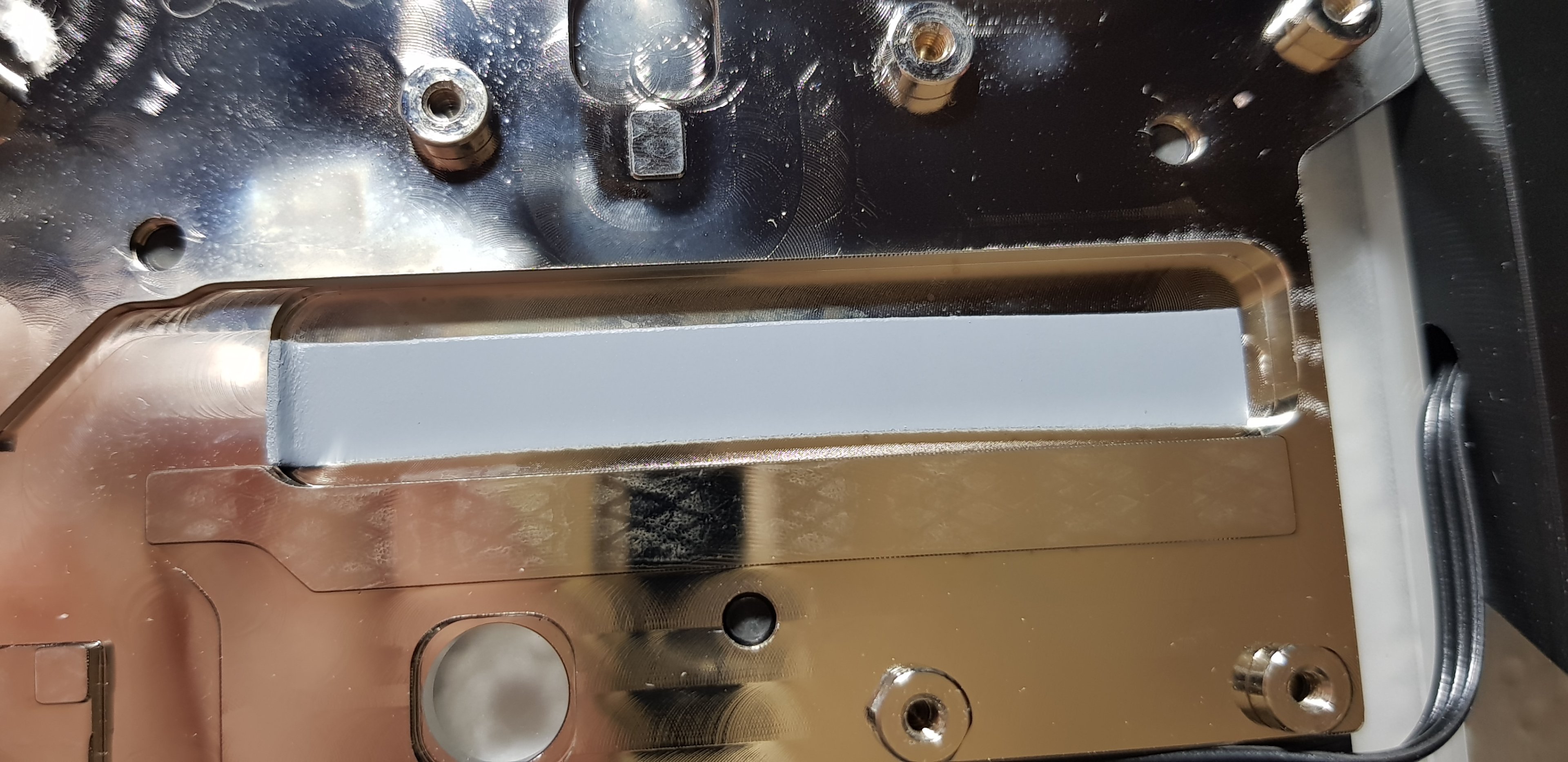

Problem ist, das Wärmeleitpad von den Spannungswandlern hat keinerlei Kontakt. Die Spannungswandler wurden nicht gekühlt
Hier seht Ihr das Originale Wärmeleitpad genau so wie es an dem Wasserblock vom Werk aus ist. Es hatte keinerlei Kontakt zu den Spannungswandlern (auf der anderen Seite sieht es genauso aus) man sieht noch exakt die Kreuzlinien Struktur von der Schutzfolie die vorher darauf war. Lediglich ganz rechts hatte es leichen Kontakt zu einem Spannungswandler.
Ich bin gespannt was XFX zu dem Thema sagt, aber dennoch würde Ich gerne mal wissen ob jetzt die Lebenszeit darunter gelitten hat.

Wenn sie dauerhaft weit oberhalb ihrer spezifizierten Temperaturobergrenze betrieben werden, dann verkürzt das die Lebenszeit des Halbleiters! Je weiter oberhalb, um so schneller. Die Art des Halbleiters spielt dabei im Prinzip keine Rolle.
Die Frage ist jetzt, wie warm wurden die Spannungswandler tatsächlich und welche Werte dazu sind in dem Datenblatt für dieses Modell angegeben!?
Laut deinem Bild ist das Produkt hinsichtlich der Kühllösung eine absolute Fehlkonstruktion, auch wenn die Wandler tatsächlich keine besondere Kühlung bräuchten.

der ausgefräste bereich mit dem wärmeleitpad ist für die spulen und nicht für die power stages, die liegen auf dem bild hier eine stufe weiter hinten / oben.
die spulen muss man nicht unbedingt kühlen, wobei man die auch nicht unbeding thermisch isolieren sollte, wie das bei einem full cover block der fall wäre. trotzdem sehr seltsam. vielleicht wurde ab werk die falsche dicke verbaut oder da gehört eigentlich garkein pad rein.

Seh ich genauso. So wie das jetzt ist, wär das ohne die zusätzliche "Isolierung" deutlich sinnvoller.
Hier passt entweder etwas nicht mit der Fertigung des Kühlers oder das ganze ist eine krasse Fehlkonstruktion. Das ist eigentlich ASUS Spezialgebiet solche Kühler zu verbauen, die nicht aufliegen ;)

Also das was du für die Spannungswandler hältst nicht die Spannungswandler sondern wie oben schon mal erwähnt lediglich die Spulen die bei vielen Leuten gerne mal fiepen. Die Spanungswandler (die definitiv gute Kühlung bekommen sollten) befinden sich auf deinem letzten Bild rechts neben den Spulen und sehen auch so aus als hätten die gut Kontakt abbekommen.
Wie heiß die Spulen werden ist eine andere Frage, es sollte aber deutlich weniger sein als bei den Mosfets. Zumindest gehe ich mal davon aus dort wurde einfach ein zu dünnes Pad aufgetragen. Vielleicht schicken sie dir ja ein dickeres zu.

Das sieht aber eigentlich alles andere als dünn aus. Das ist doch viel eher, dass der Abstand zum Kühler zu groß ist, also mehr eine Fehlkonstruktion

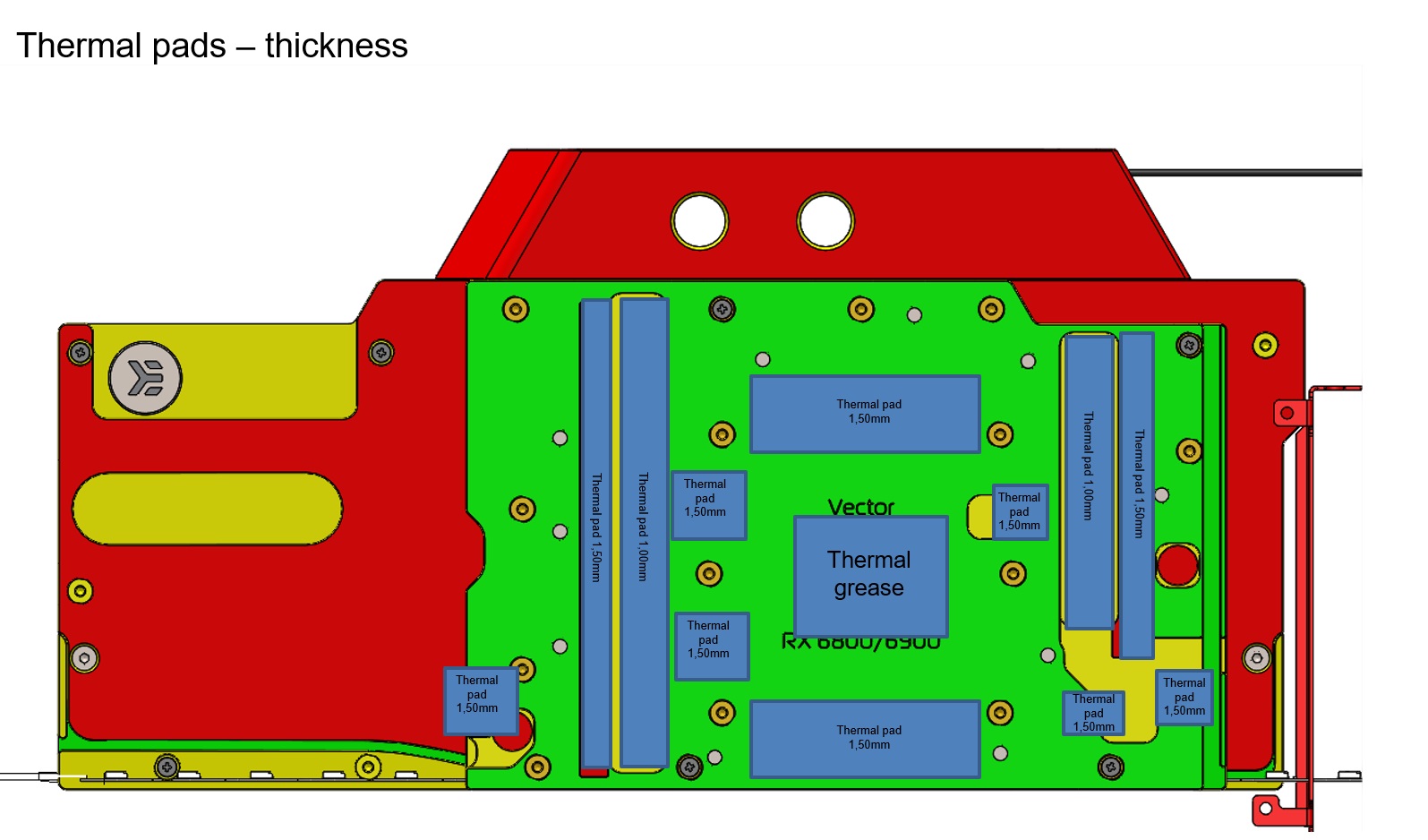

Das macht den Eindruck, muss aber nicht zwingend sein. Ich hab selbst eine 6900XT mit EKWB Kühler allerdings einzeln gekauft und selbst draufgebaut. Bei meinem Kühlermodell sind die Pads alle gleich dick gewesen und haben auch gleichmäßig gut Anpressdruck.

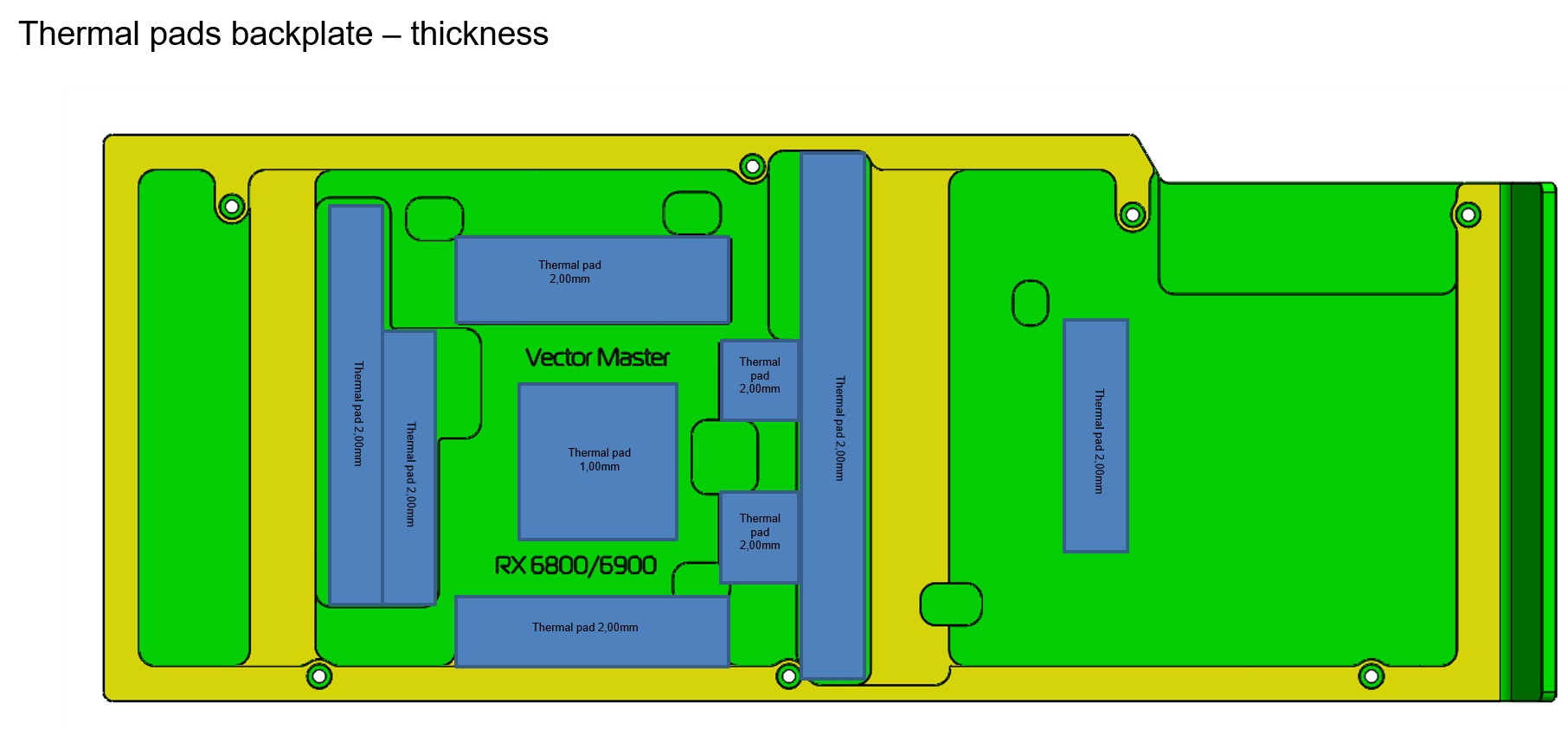

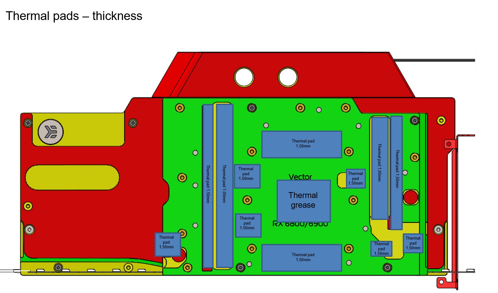

https://www.ekwb.com/shop/EK-IM/EK-IM-3831109833759.pdf
Wenn der Abstand zu klein wäre, dann müsste das Pad ja regelrecht zerquetscht sein oder meinst du was anderes?
Wie es nun bei dem Teil dort ist? Gute Frage ob es sich um einen Herstellungsfehler handelt oder wirklich verschiedene Pads genutzt werden müssen. Bei meinen älteren AMD Karten war das bei verschiedenen Kühlern so.

Ist das Board der Karte verzogen oder 100% gerade? Falls es gerade ist, vermute ich mal dass EKWB da entweder gepennt hat oder es auf den Spulen bei dem Modell nichts ausmacht. Eventuell hat sich auch der Typ der Spulen irgendwann mal geändert und sie haben nicht drauf geachtet dann dickere Pads drauf zu pappen. Im Zweifel einfach mal fragen ob sie dir ein paar dickere schicken - groß dramatisch schätze ich es aber mal nicht unbedingt ein. Es gibt auch Karten bei denen die Spulen so wenig Abwärme haben dass sie nicht mal passiv gekühlt werden müssen.

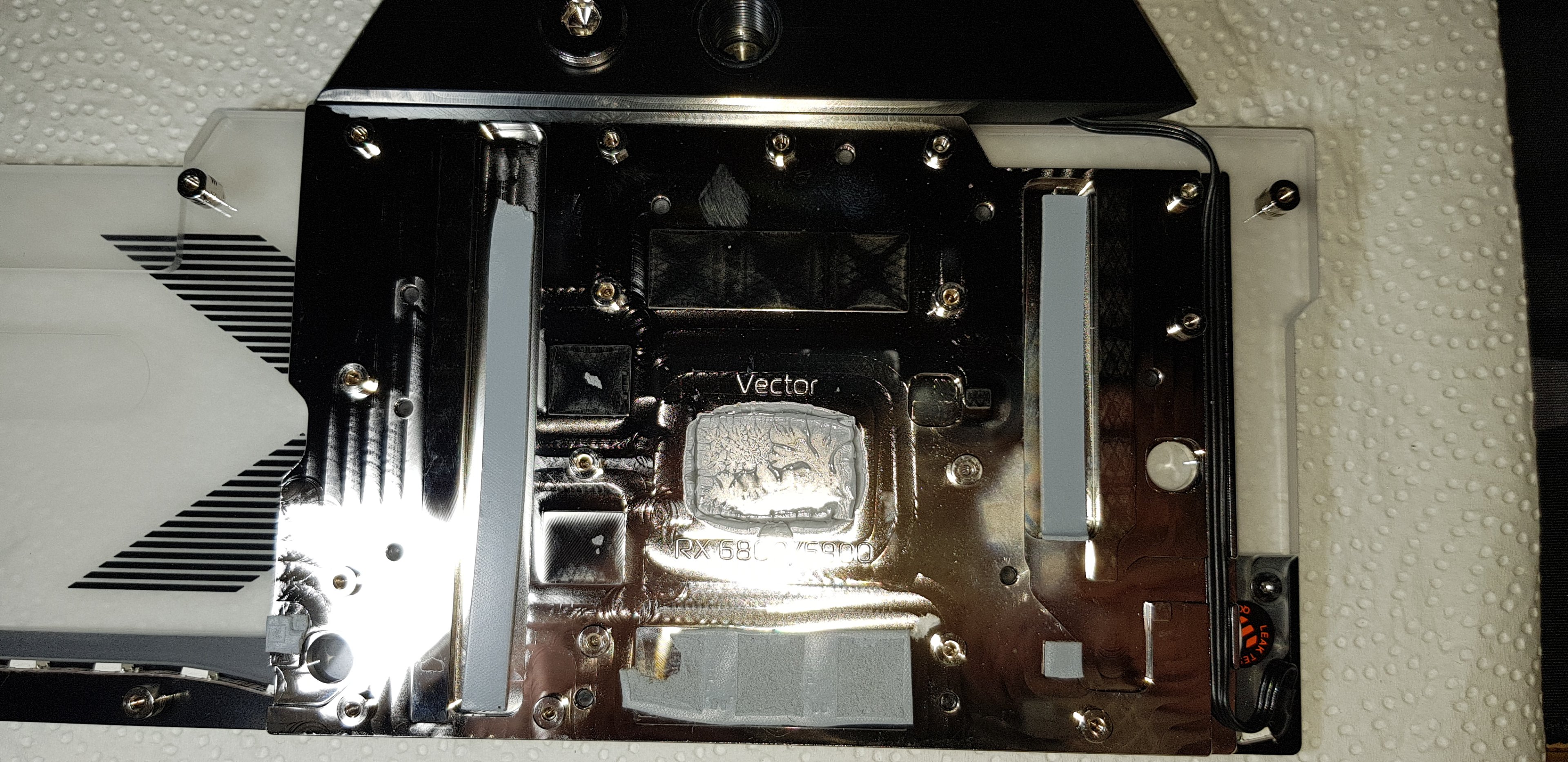

Die zwei Bilder von oben und diese zwei hier hab Ich jetzt an den EKWB Support geschickt, mal sehen was bei den raus kommt :freak:
