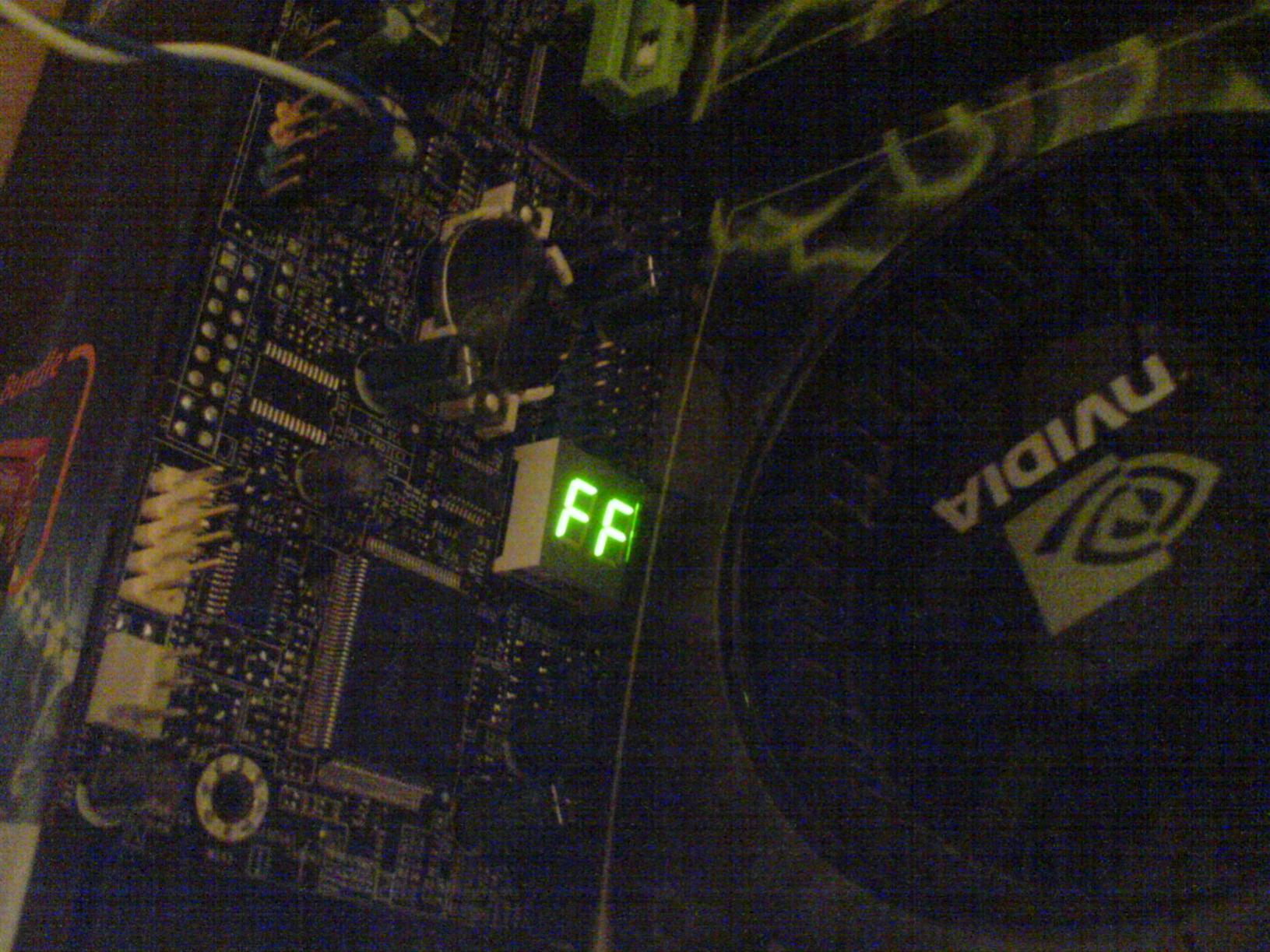

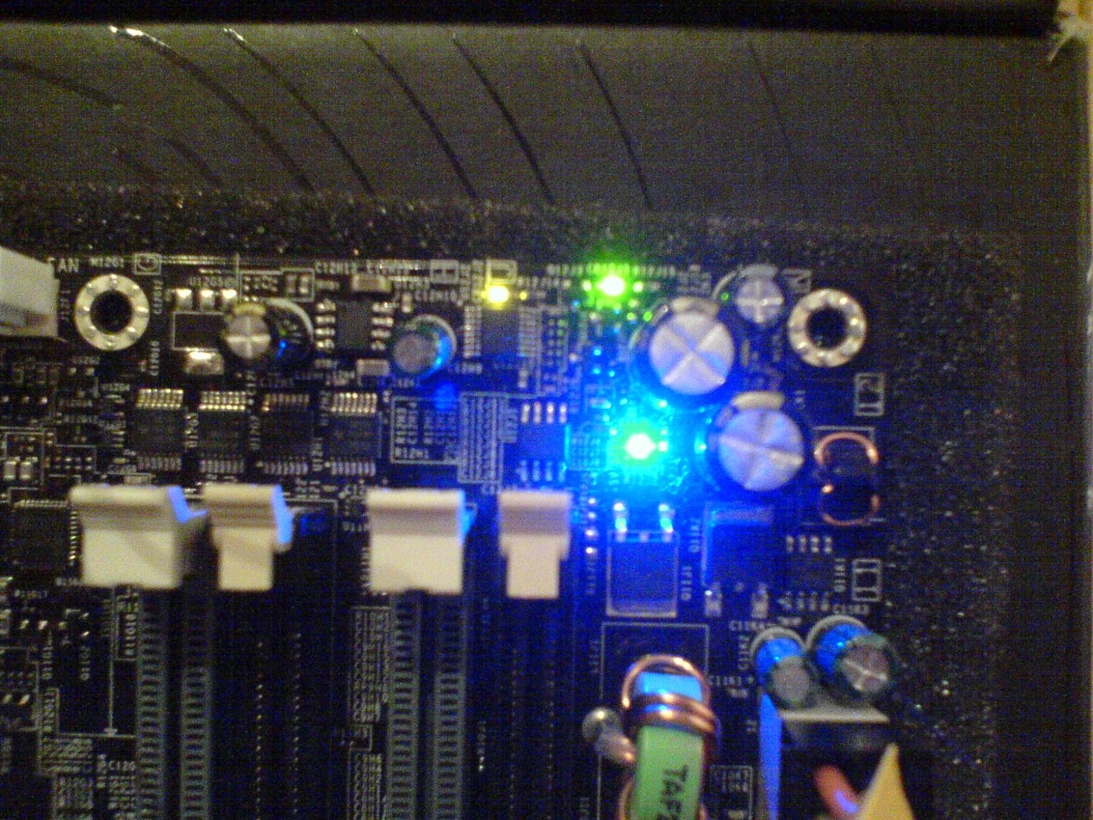

So hab jetzt nochmal alles ausgebaut und mal fotographiert.
Beim anschlaten leuchten genau diese 3 leds grün blau und orange vorhin hat sich einma noch die rote led links dazugeschaltet. Was haben die leuchten denn für eine Bedeutung ?
zum 2ten bild sieht man halt nur das die Graka net anläuft (lüfter dreht sich net) hab aber alles angeschlossen und der POst COde FF leutet wie immer auf
hoffe Ihr könnt mir weiterhelfen ein Boot piepsen hab ich immernoch net

... hast du eine andere Grafikkarte zum testen? Und sind alle Stecker einschliesslich Grafikkarte mit Sicherheit gesteckt (4-8 polig CPU, 24 polig ATX, 2x6 polig für die Grafikkarte und vom CPU Lüfter)? Sind alle Jumper am Platz?
Also was ich mit sicherheit sagen kann ist das ich die beiden 6 poligen Stecker in der Graka drin hab genauso wie 24 polig und den 8 pin mit den Jumpern kenn ich mich net aus hab nur bnis ez den einen für coms also das reset gesehen der steckt wie er soll auf dem 2 u. 3 pin :)
habe eine andere Graka gestern mal ins board gesteckt genau das selbe ergebnis :(

also ich bin mal zu dem entschluss gekommen da sich die Graka net dreht bzw keinen saft bekomt aber auf meinem anderen Board schon bekome ich doch auch logischerweise kein bild oder??? könnten alle 3 pcie ports defekt sein?
... wenn die Northbridge hinüber ist, könnte das passieren. Du könntest mal den kompletten Speicher ausbauen, dann sollte das Board wenigstens Piepsignale von sich geben. Scheint nur einen Speaker auf dem Board zu geben. Scheint aber alles in Richtung "deffektes Board" zu deuten. Am Besten zurück zum Absender.
