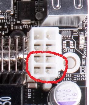

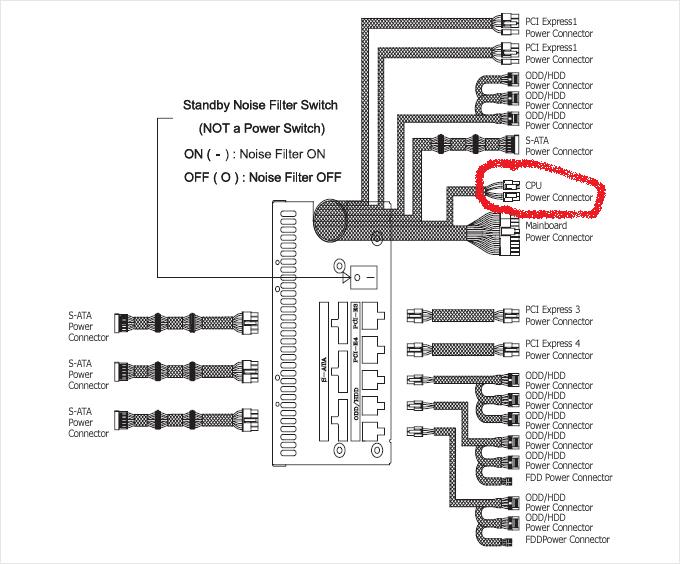

... die rot eingekreisten sind die 2 von dir beschriebenen Stecker. Sollten aber eine separate Leitung haben, also nicht am 20/24 Kabel/Stecker mit dran hängen. Das WIKI Beispiel ist schlecht, da es nur ein 20 poliger Stecker ist, man kann aber erkennen, dass das gelb/schwarze Kabel (CPU) getrennt verläuft.
- Okt. 2008
- 245
nicoc schrieb:... die rot eingekreisten sind die 2 von dir beschriebenen Stecker. Sollten aber eine separate Leitung haben, also nicht am 20/24 Kabel/Stecker mit dran hängen. Das WIKI Beispiel ist schlecht, da es nur ein 20 poliger Stecker ist, man kann aber erkennen, dass das gelb/schwarze Kabel (CPU) getrennt verläuft.
genau so ist es ^^ also sind es ja doch die richtigen Stecker ^^ aber ich frage mich warum die Graka keinen S<ft bekommen weil Ohne Graka kein Bild

... auf dem Bildchen siehst du den Platz für den ersten 4 poligen Cpu Stecker und auf dem Bild oben von den Netzteilkabeln entspricht es dem unteren der rot eingekreisten Stecker. Mach doch mal ein Foto der besagten CPU Stecker des Netzteil.

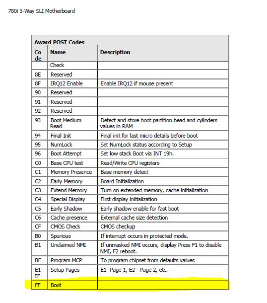

... alles ausbauen (Speicher, Grafikkarte etc.) und nur mit der CPU starten. Jetzt müsste das Board piepsen oder einen Code ausgeben. CMOS Reset wäre die nächste Möglichkeit. Wird der E6850 von dem Board/Biosversion unterstützt?
EDIT: F alleine gibt es nicht als Bioscode. Könnte es nicht FF oder 7F sein?

ja, laut der Code liste ist FF boot vorgang also ist im dem sinn kein Fehlernicoc schrieb:... du hast auch den Fehlercode FF gleich beim Start?
Zanza
- Aug. 2008
- 2.980
nicoc schrieb:... du hast den Thread nicht durchgelesen? FF gleich am Anfang des Bootvorgangs bedeutet entweder defektes Board oder mit Glück nur Hardware die nicht richtig im Slot sitzt. FF am Ende des Bootvorgangs bedeutet Alles OK.
aha ok, nur das problem ist das der lüfter von der karte nicht mit dreht,
Zanza
- Aug. 2008
- 2.980
nicoc schrieb:... Karte in einem anderen Rechner testen. Sobald die Karte ausgebaut ist kannst du dein Board noch mal starten und achte dann auf den Fehlercode.
es zeigt mir FF an, kann es sein das die CPU spinnt hab ein E8400 drin
