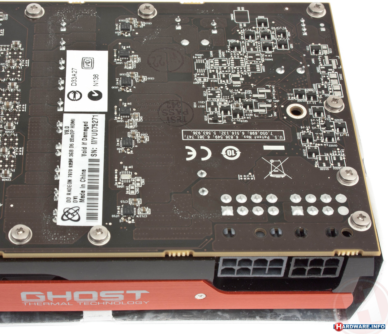

ich hab mir zu weihnachten eine 7870 xfx grafikkarte gegönnt doch diese will der pc einfach nicht annehmen ich hab sie mit 2 6 pin steckern angeschlossen ,da ich nur einen am pc zur verfügung hatte hab ich mir einen adapter von 2 molex steckern auf einen 6 pin gekauft.Mein problem ist jetz trotzdem das die karte angenommen wird bios ist geupdatet die beide lüfter drehen aber der bildschirm zeigt kein signal
die anschlussmöglichkeiten sind entweder
6 pin und 6 pin
8 pin und 8 pin
6pin und acht pin
ich habe die erste variante gewählt,ich hab mich schonmal schlau gemacht und in einem anderem forum laß ich das ein user das selbe problem hatte und einfach die 3 variante genommen hat und es hat funktioniert ,da ich keinen 8 pin stecker hab müsste ich mir nun einen 2 mal molex zu 8 pin holen ich weiß jedoch nicht ob das überhaupt einen unterschied macht und ob das mit adaptern überhaupt richtig funktioniert als ob ich einen standart stecker hab direkt vom netzteil oder ob da ein unterschied besteht

es ist ein 6 pol und ein 8 pol zur verfügung

Du musst unbedingt 8 + 6 Pin anschließen solang du das nicht machst wirst du kein Bild erhalten.

Ach und wenn die Karte 8 Pin und 6 Pin hat, dann sind diese auch voll zu belegen, egal was bei irgendeinem Beipackzettel aufgedruckt ist (die sind nämlich idr universell und liegen allen Karten bei die der Hersteller vertreibt so muss man nur eine Variante drucken ;) )
