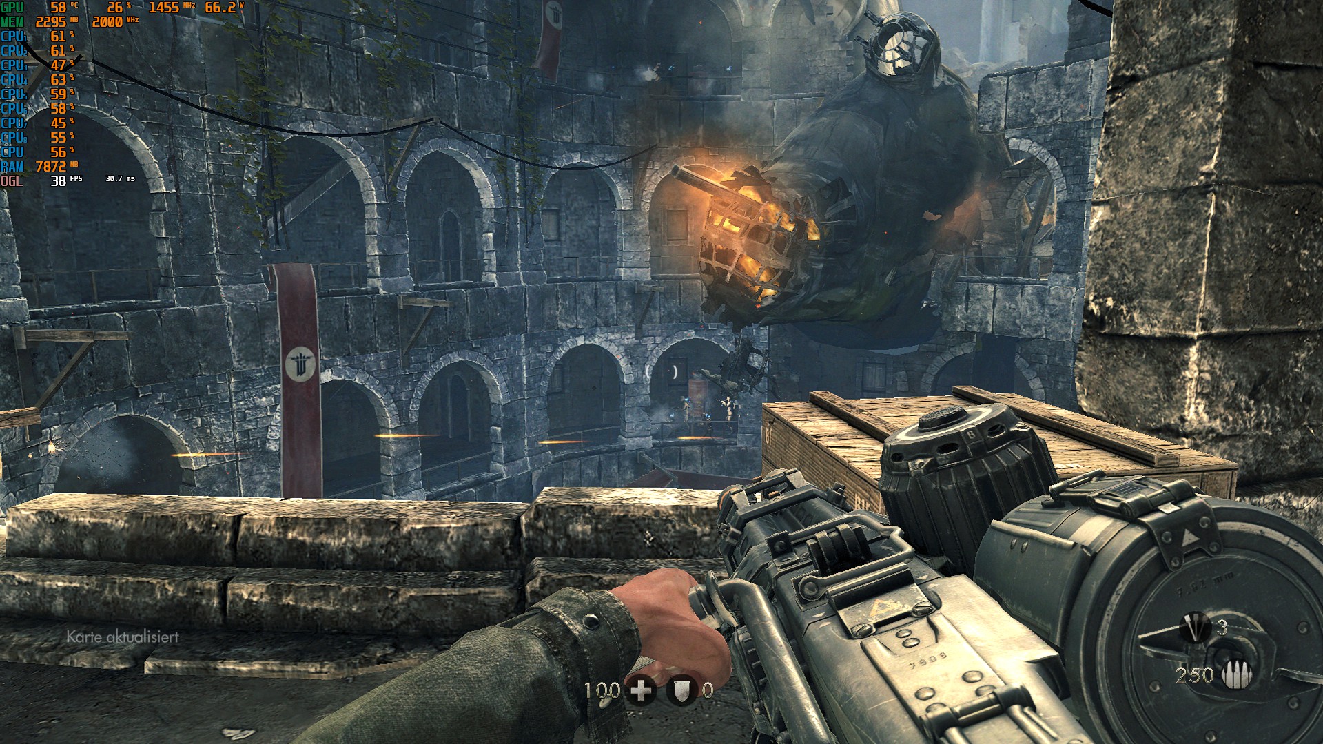

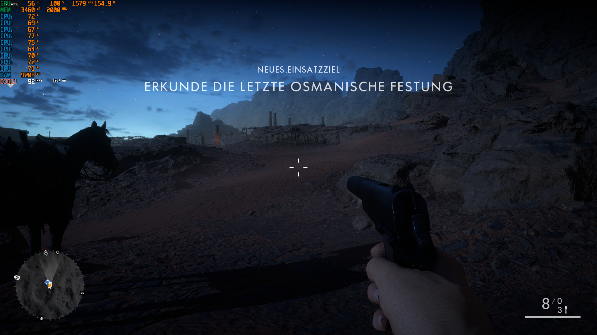

Problem : Hatte eine Zeit nur mit der internen Grafikeinheit vom Ryzen 5 gespielt wollte nun aber auch endlich mal Spiele mit höherwertigerer Grafik zocken und habe mir deshalb die XFX Fatboy RX 590 gekauft und habe nun das Problem das bei spielen wie zb Wolfenstein the new order ich mit 40 fps zocke oder bei the honor das gesamte spiel laggt ... wobei mir bei the honor auch aufgefallen ist das nur 1024 Vram angezeit werden und ich da weit drüber bin (dabei hat die Grafikkarte doch 8 GB Speicher) und dann zocke ich battlefield und da geht alles auf höchster einstellung mit 100 fps steig da irgendwie nicht mehr so durch ....

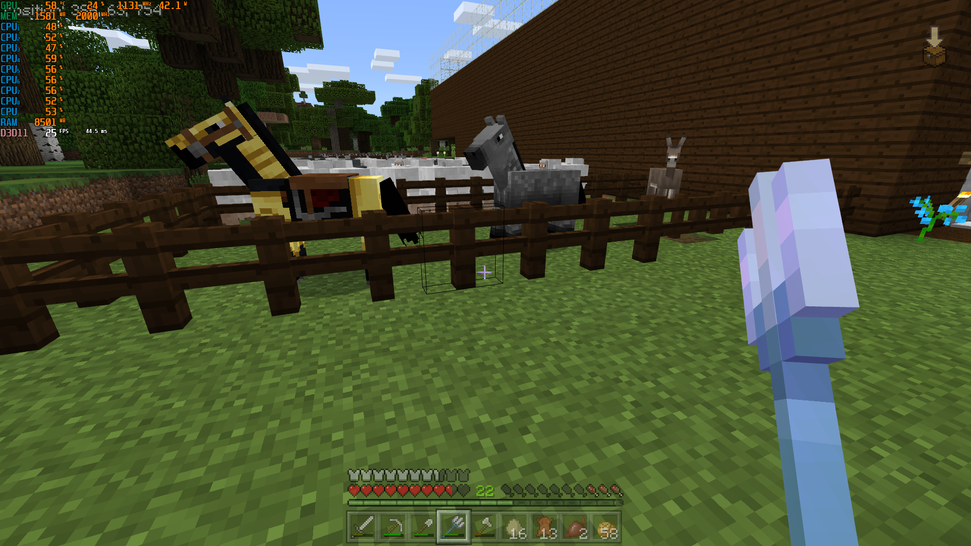

Aus spaß habe ich nun minecraft mal angezockt und selbst da hackt es in der nähe von vielen Tieren ?!

ok ich versuche es mal das komische ist halt nur das battlefield funtkioniert

Bei Wolfenstein steht aber auch Mem speed 2000 MHz. Das wird schon die 590 sein...
Und es läuft auf OpenGL... Ändere das mal auf Vulcan
