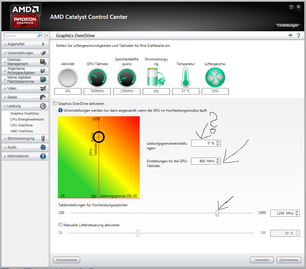

Hi,ich wollte mal Fragen wie genau man die Karte übertaktet mit dem Catalyst Treiber da mir ein Punkt ein Rätsel ist und zwar die Leistungseinstellung.
Kenne es sonst so das man mit einen Schieberegler GPU und Speicher nach Links oder Rechts versetzt auch die nette Grafik ist mir neu.

Ich glaube das soll dir nur anzeigen wie sehr du übertaktest bzw. die damit verbundene Hitzeentwicklung. Ich dachte anfangs, es würde anzeigen ab wann Powertune greift. Dann ergibt die Grafik jedoch keinen Sinn (oder ich begreife sie nicht). Übertakten ist aber prinzipiell das Gleiche.
GPU-Taktrate = Core Takt
Hochleistungsspeicher = Vram
Leistungsgrenzeinstellung = Powertune bzw. wie viel (mehr oder weniger) Strom die Karte ziehen darf bevor sie heruntertaktet.

Also der Vram hat ja schon 1200MHZ und geht nur bis 1450MHZ von daher glaub ich kaum das er so entscheident ist,aber die GPU,also wenn ich nun auf 900MHZ gehe ist wohl nicht die Welt,kenne ich von meiner Radeon HD 6850 die hat ein GPUtakt von 775MHz und ich hab die auf 800MHZ getaktet.

A: Mit 1000 - 1050 MHz auskommen und alles über das Catalyst CC erledigen.
Leistungseinstellung: +20%
GPU Taktrate: 1000 / 1050MHz ( musst ausprobieren aber ich denke die 1050 laufen auch ohne probleme )
RAM Taktrate: 1300MHz
Übernehmen klicken und Testen, testen, testen... ggf auch mit dem Heaven Benchmark, 3D Mark, Games
nach 2-3 Tagen intensiven gamings von vielen verschiedenen spielen weißt du ob die karte das bei deiner Beanspruchung mit macht.
