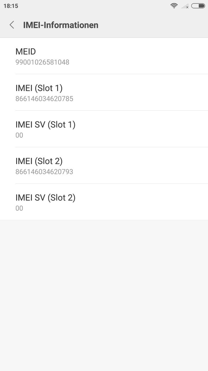

Schau Mal ob du eine IMEI hast in den System Infos.
Reaktionen: fippi22

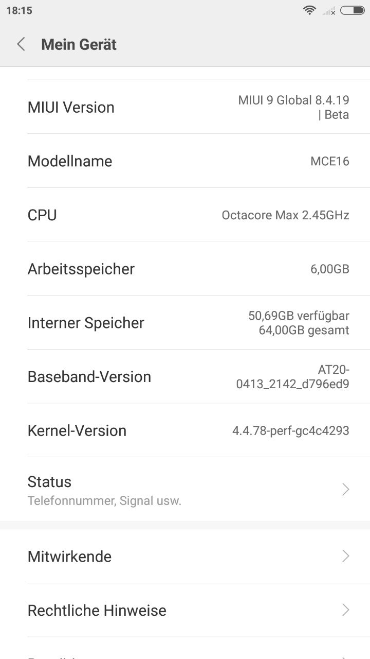

Diese Info habe ich. Über die IMEI und Baseband
Hast du schon einen sauberen fastbootrom flash mit miflash gemacht?
Und eine andere Sim getestet? Falls die Sim warum auch immer plötzlich defekt ist.
