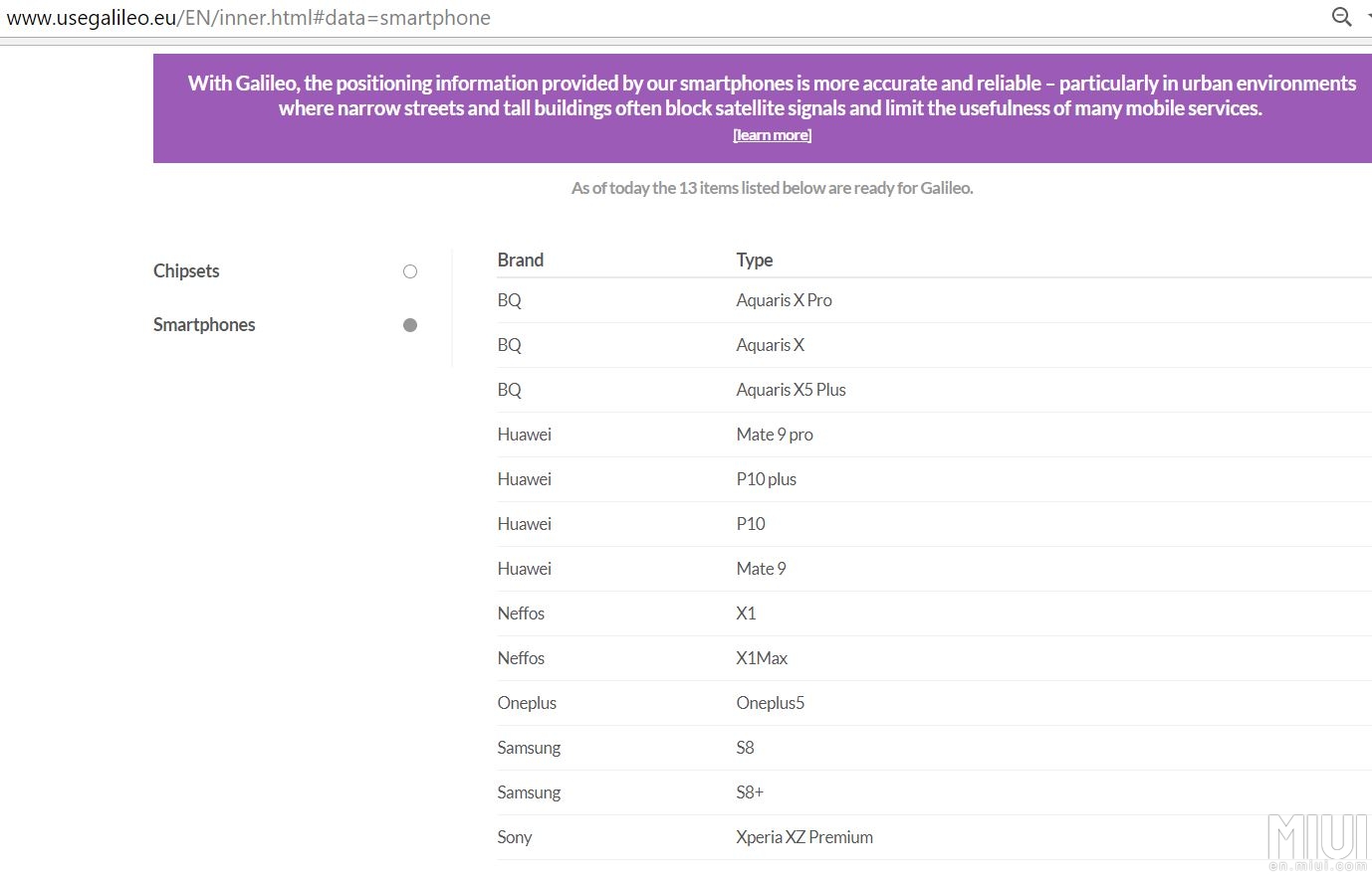

Xiaomi Redmi 4x unterstützt nicht die Galileo EU Satelliten
http://www.usegalileo.eu/EN/inner.html#data=smartphone

Rein theoretisch sollte zumindest der Chip Qualcomm 435 (MSM8940) laut Spezifikation
auch Galileo "sehen".
Praktisch ist das Xiaomi Modell ja nicht für den EU-Markt konzipiert.
quelle:
--> https://www.qualcomm.com/products/snapdragon/processors/435
Da fehlt vielleicht eine zusätzliche Komponente oder Software.
