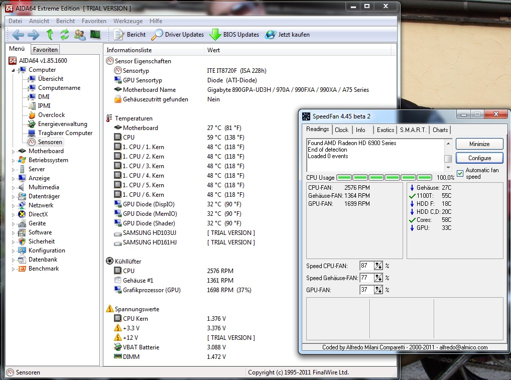

So, das Utgard ist Gestern angekommen und wurde vorhin bestückt. :)
Den Hecklüfter habe ich direkt in den Boden verlegt und in der Rückwand meinen NB Multiframe M12PS verbaut.
Die 120er Lüfter im Boden und in der Front laufen über die eine Lüftersteuerung, der 170er Lüfter oben läuft über die zweite Lüftersteuerung.
Der M12PS, der Lüfter des Katana3 sowie die 2 Lüfter meiner Gigabyte HD6950OC werden über Speedfan geregelt.
Zur Lautstärke - das Gehäuse steht unter dem Schreibtisch:
-Katana 3 mit originalem Scythe Lüfter: ab 60% (1800U/min) leise hörbar, ab 80%
(2200U/min) nerig laut
-M12PS: ab 60% (1050U/min) leise hörbar, ab 80% (1400U/min) nerfig aber nicht extrem
laut
-GraKa: ab 45% (2400U/min) leise hörbar, ab 65% (3050U/min) nerfig laut, ab 90% (3700
U/min) extrem laut - sie lief selbst bei Crysis noch nie höher als 70% !
-der große 170er Xigmatek Gehäuselüfter: bei 100% noch immer so gut wie unhörbar!:daumen:
-die 120er Xigamatek Gehäuselüfter: bis gut 70% (Anzeige Drehzahl gibt es nicht, nur
Drehregler) laufen die gut ruhig, darüber bis Anschlag Drehregler sind sie nerfig laut
Hier nochmal ein Bild von AIDA64 und Speedfan nach ca. 30min Prime95.
Ich habe die 120er + den 170er Xigmatek auf 100% laufen lassen, der Rest wurde von Speedfan geregelt.
Die Temperaturwerte der CPU habe ich bei Speedafan 4°C nach unten korrigiert, die der Cores habe ich 10°C nach oben korrigiert. So müßte Speedfan jetzt in etwa korrekte Werte anzeigen.
