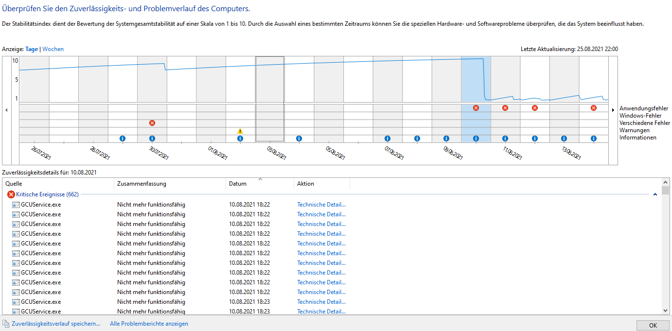

was steht im zuverlaessigkeitsverlauf?
@madmax2010 GCU funktionierte nicht. Was bedeutet das?
kompletter verlauf waere cool - dann sieht man vielleicht wann es angefanfgen hat und was an dem tag noch passiert ist.

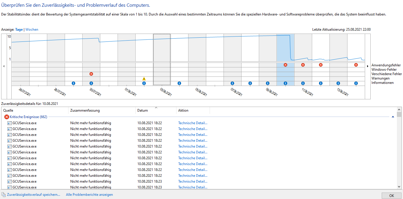

ok, scheint vom nvidiateiber zu kommen
mal mit ddu deinstallieren und neu drauf :)
da ist ein thread dazu: https://answers.microsoft.com/en-us...nto-idle/862e9d53-f184-49fe-a441-d1d68962a4ce
vielleicht steht da was hilfreiches
welches windows 10 nutzt du? (winver und dann enter im startmenu)
@madmax2010 Das Ausrufezeichen war ein Fehler von nem Programm namens "YouPhone" oder so. Aber mal abgesehen davon, wie kann es denn überhaupt passieren, dass der Laptop komplett bockiert und ich nur noch heruntrfahren kann? Das ist dann doch ein technischer Fehler oder?
Naja klar ist das ein Fehler, aber mach ruhig erst mal das mit dem Treiber, evtl löst das das Problem schon. Muss nicht gleich die gpu was haben.
