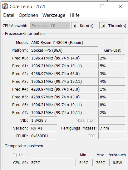

[IMG]https://www.computerbase.de/forum/attachments/screenshot-2021-11-30-104707-png.1153261/?hash=ecd0403869589ddc1219cbd6b800aa11[/IMG]

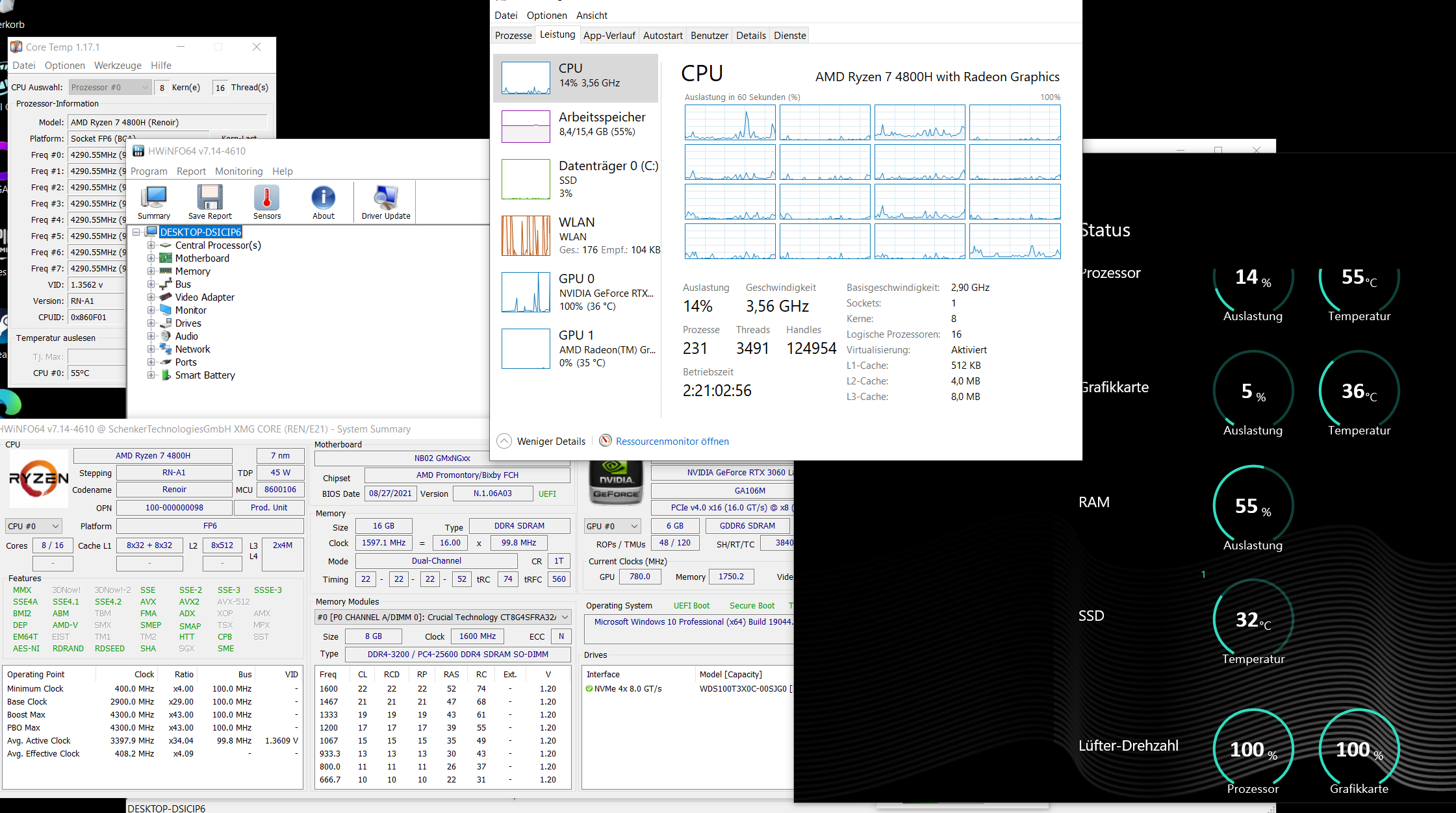

hab mal 15 minuten laufen lassen mit 100% lüfterdrehzahl im idle im ausbalanciert modus.

Das ist eine sehr hohe CPU-Last für einen "Idle"-Zustand. Bitte sortiere im Task Manager den "Detail"-Tab nach der CPU-Spalte, wie im FAQ-Artikel beschrieben.
VG,
Tom
