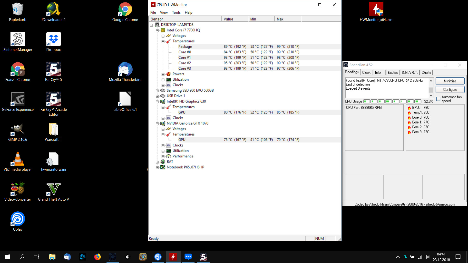

Seit einem Jahr lebe ich damit, dass mein neuer Gaming Laptop selbst bei einfachen Spielen schnell überhitzt. Jetzt habe ich mir HWMonitor installiert und der zeigt mir im Gegensatz zu Speedfan an welche Temperatur da so schnell auf 90°C wandert.
Zu meiner Überraschung ist es die interne Grafikkarte HD Graphics 630 die ja eigentlich gar nicht beansprucht werden sollte.
Soll ich die Grafikkarte einfach im Gerätemanager deaktivieren? Klingt doch ziemlich drastisch.

Das ist zwar ein guter Hinweis, war allerdings auch mein erster Gedanke. Habe es mit einem Kompressor durchgeblasen, das sollte reichen. Die anderen Temperaturwerte sind ja in Ordnung, nur die interne Grafikkarte wird heiß.

Nein, die läuft im Hybrid Modus mit. Aber kann ich die einfach über den Gerätemanager deaktivieren ohne gravierende Einbußen? Oder irgendwie drosseln.

Kannst du denn ein paar Screenshots von HWiNFO posten? Wir würden uns gerne mal ansehen welcher Temp-Wert da so hochsteigt.

Danke für die offizielle Antwort. Das Umschalten der GPU in den separaten Modus führt dazu, dass sich beide deaktivieren und der Bildschirm über den Microsoft Basic Display Driver angesteuert wird. Ich werde heute Abend das Gerät nochmal öffnen und reinigen und einen Temperaturtest dokumentieren.
Edit kleiner Zwischenstand: Der Rechner war nicht wirklich verstaubt. Eine dünne klebrige Staubschicht auf dem Rotorblatt hat den Kompressor überstanden. Die habe ich weggewischt. In die Kühlblock-Lamellen komme ich schwer rein, sind aber halbwegs sauber. Grafikkarten Lüftung ist verschweißt oder verklebt, die kann ich nicht öffnen. Habe die Lüfter fixiert um Lagerschaden zu verhindern und nochmal durchgeblasen. Beim Test mit HW-Monitor habe ich unerwartete Werte ausgelesen, das muss ich mir nochmal anschauen.
Die Temperaturwerte stimmen überhaupt nicht überein. Die 630 ist wohl doch nicht das Problem.
