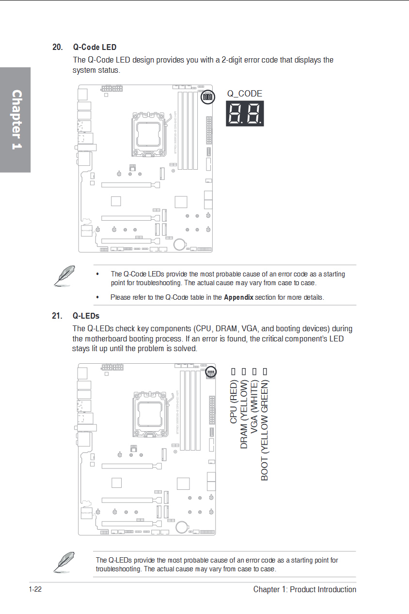

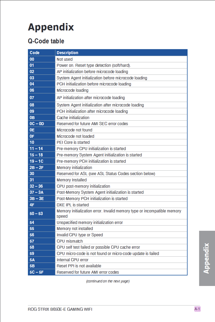

Crazy- Jak schrieb:
Fehlercode 00 am Mainboard
[Quelle: ROG STRIX B650E-E GAMING WIFI User’s Manual (English Edition)]
Die Q-LED müssen entsprechend der UEFI-Phasen der Reihe nach durchlaufen werden:
CPU [red] > DRAM [yellow] > VGA [white] > Boot Device [yellowgreen]

Selbst wenn ich Xmp setzte und runter gehe auf 5200 bekomme ich Fehlercode 00.
Steht dazu was im Handbuch?
Nicht spezifisch genug, Könnte Motherboard, CPU, oder PSU sein.
Wenn XMP an ist läuft es gar nicht durch, und geht direkt zu 00 und orangene led (vileicht is es auch gelb für mich sieht es nach orange aus)

Crazy- Jak schrieb:
Welche der vier LEDs leuchtet - von links nach rechts? Wahrscheinlich die DRAM LED (gelb).
Beim Einschalten wird der POST (power-on self-test) durchgeführt. Die Diagnose-LEDs leuchten in der Reihenfolge der UEFI (BIOS) Initialisierungsphasen. Tritt ein Problem auf, leuchtet die entsprechende Diagnose-LED der Phase.
  1. SEC (Security) phase:
    Pre-RAM code handles CPU initialization to create temporary stack in CPU cache.
  2. PEI (Pre-EFI initialization) phase:
    Finishes CPU initialization, discovers the DRAM, and determines boot mode (cold boot, S3, S4)
  3. DXE (Driver Execution Environment) phase:
    Loads drivers that initialize the rest of system hardware.
  4. BDS (Boot Device Selection) phase:
    Finds boot devices, loads the OS, and passes control over to the OS
1. CPU [red] > 2. DRAM [yellow] > 3. VGA [white] > 4. Boot Device [yellowgreen]
Wie bereits gesagt,sofort nach start leichtet die orangene/gelbe lede (die zweite von links) und es ezigt den Code 00. Keine anderen leds leuchten vorher auf und keine anderen codes werden vorher angezeigt.

Das ist nicht möglich, es kommt immer zuerst die CPU.
Ist möglich wenn das Mainboard hinüber ist. Wobei das schon ein sehr komischer defekt wäre.
Nein, vielleicht wird die LED nur sehr kurz oder gar nicht angezeigt (weil die LED selbst hinüber ist), aber ohne eine CPU kann der RAM erst gar nicht geprüft werden.
Ich habe ein video gemacht. Es leuchten ganz kurrz für eine Sekunde andere codes auf, aber die erste Led die leuchtet is die gelbe/orangene wenn xmp aktiviert is.
Die rote erste Led funktioniert aber.
Wenn ich xmp nicht aktiviert habe, dann läuft es problemlos durch un dennoch ist die erste Led die aufleuchtet die gelbe.

Wenn die "DRAM LED" leuchtet, bleibt der Power-On Self-Test (POST) in der Pre-EFI initialization (PEI) Phase stehen, in der die Initialisierung der CPU abgeschlossen und der Arbeitsspeicher erkannt wird. Die Initialisierung ist ein Zusammenspiel vom Memory-Controller der CPU (IMC), dem Arbeitsspeicher und dem Motherboard und dessen UEFI inkl. AGESA. Die Ursache kann daher an einem dieser drei Komponenten oder dem UEFI liegen oder dem Zusammenspiel - Inkompatibilität.
