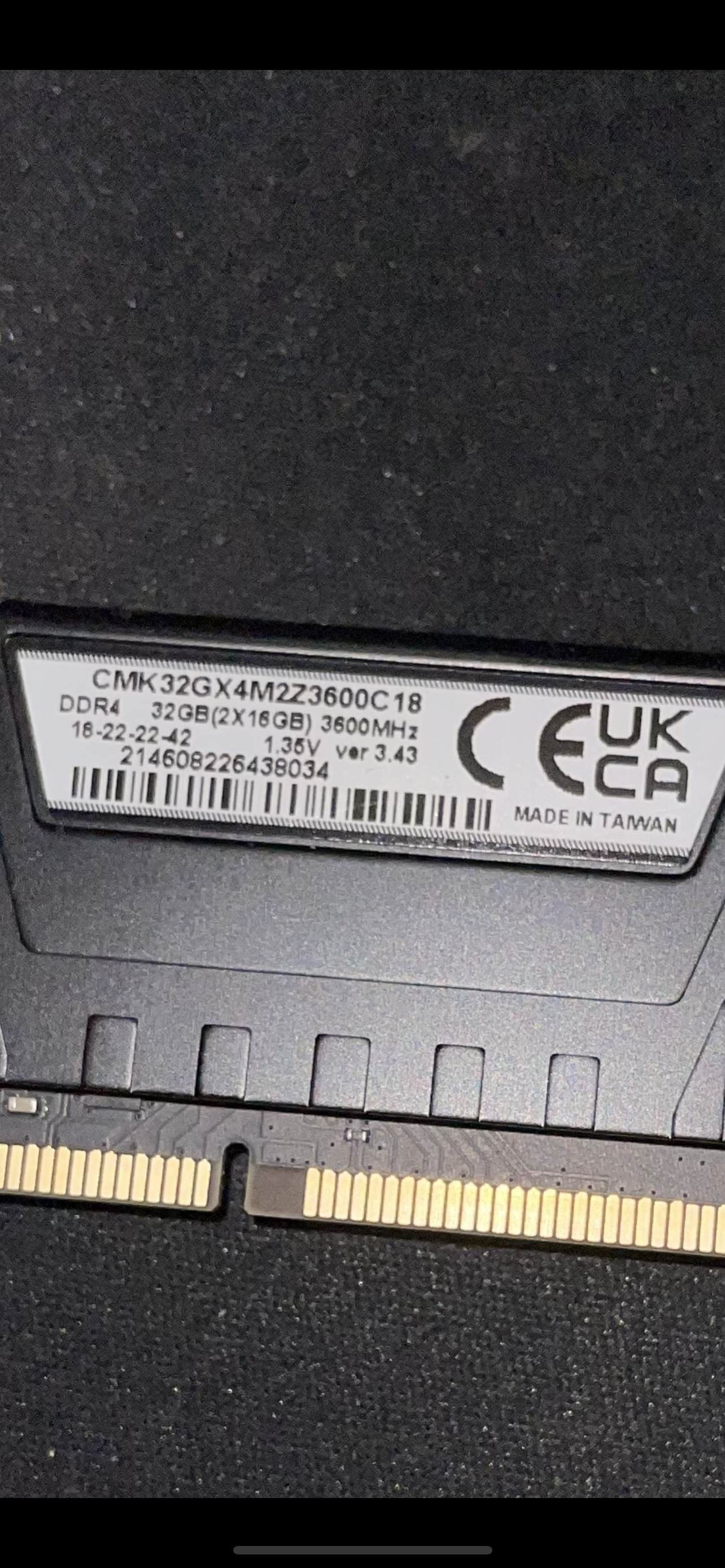

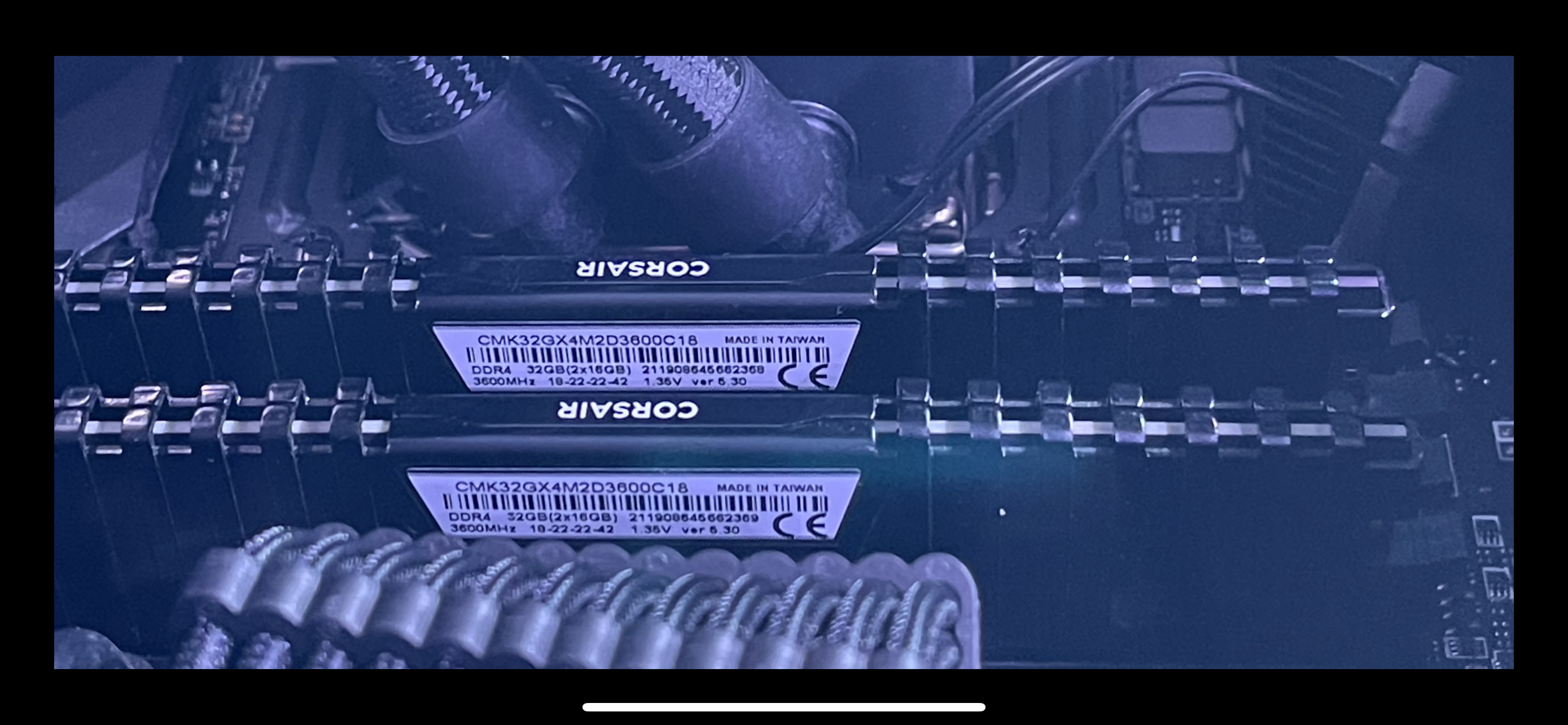

Verbauter RAM:
Neuer RAM:
Tatsächlich sind die Nummern nicht exakt gleich. Ist es möglich die manuell anzupassen? Ansonsten heisst es der RAM geht zurück...
Was willst da anpassen? Willst die Speicher auf den Ram Sticks mit nem Lötkolben tauschen oder wie? :D
3600 MHZ mit Vollbestückung geht oft nicht. Und die Angaben zu den Ram Taktraten sind bei beiden Kits nur mit 2 Modulen Garantiert (Auf Seiten des rams). Die CPU kann da natürlich auch nur bei 2 modulen Probleme machen, bzw. dessen Speichercontroller.
Alter RAM wahrscheinlich Hynix IC, neuer RAM Micron IC.
Das wird wohl auch das Problem sein. Versuche mal mit mehr RAM Voltage 1,4V ob es dann läuft.
Ansonsten tüfteln oder RAM tauschen.

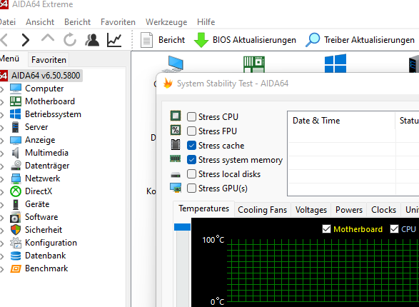

Nutz mal lieber AIDA64 oder einen anderen echten Speichertest. (über Werkzeuge, ist auch in der kostenlosen Version enthalten)
Paar Benchmarks laufen lassen sagt leider gar nichts über Speicherfehler aus...
