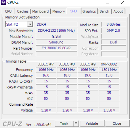

0ssi schrieb:
CPU-Z Feld SPD schafft Klarheit.
inwiefern?

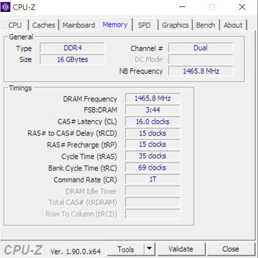

mein RAM läuft aber stabil mit
Du hast DDR4-3000Mhz aber er läuft aktuell nur mit 2933Mhz ? Dann kommt das 2. XMP vom Mainboard.
Ist das Mainboard Bios aktuell ? Hast du wirklich A-XMP 2 ausgewählt oder manuell auf 2933Mhz gestellt ?
das zweite ist ausgewählt... nichts manuell
Mit aktuellem Bios könnte sich aber die RAM Kompatibilität verbessern und 3000Mhz laufen.

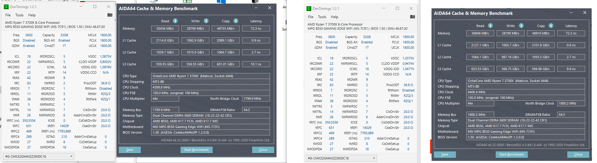

Habe die Leistung nochmal miteinander verglichen und konnte bis auf die üblichen Messschwankungen keinen Unterschied feststellen. Hier mal ein Vergleich (links - Profil 1, rechts - Profil 2):
