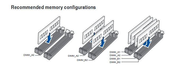

Wie bereits erwähnt wurde, Intel ME Firmware Update zuvor machen.
Beachten:

Module stecken in den richtigen Slots?
RAM Spannung anheben auf 1,3V
BIOS und ME sind aktuell wird auch im BIOS beides angezeigt
Module stecken wie im Handbuch in A2 und B2 also dem 2. und 4 Slot von der CPU aus gesehen.

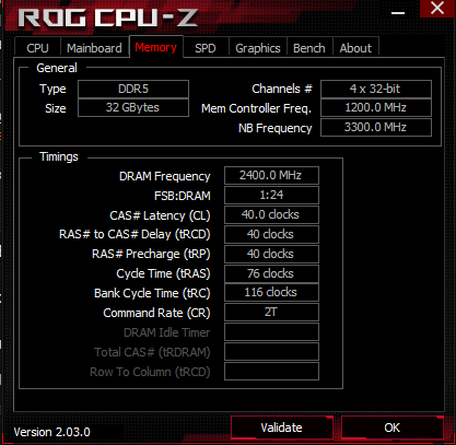

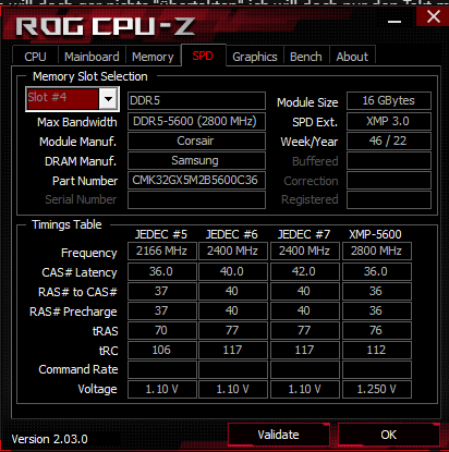

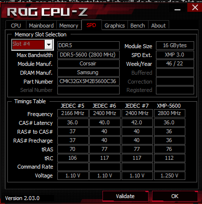

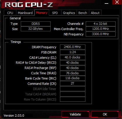

Poste mal bitte die Screenshots von CPU-Z (beide Memory Reiter)
P.S. Der erste Boot nach dem aktivieren des XMP dauert länger, wegen dem Memory Training.
Screenshots sind da.
Wie lange soll ich warten um sicherzugehen? Also ich habe schon einige Zeit gewartet, weil mir schon klar war dass es nicht sofort booten wird, aber irgendwann hat mich dann doch die Panik zum CMOS Clear ereilt.
