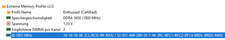

Schau einfach mal mit AIDA64 oder einem anderen Programm, was im Riegel für Settings im SPD hinterlegt sind.
Hier mal meine Riegel als (DDR4) Beispiel:
Nach JEDEC-Standard sind bei 2133 MHz hinterlegt (darüber, also bis JEDEC-Standard 3200 ironischerweise nichts):
Und für 3600 XMP, also über JEDEC-Standard dagegen:
Wenn Du über XMP die Riegel nicht zum Laufen bekommen kannst, dann kannst Du dich an den dort hinterlegten Werten orientieren: Stell mal XMP aus und die bei Dir hinterlegten Werte so weit es geht manuell ein, den Rest auf Auto lassen. Hintergrund ist: Manche BIOS/UEFI-Versionen lesen die falsch aus, bei mir wird z. B. FAW und (t)RC immer falsch automatisch über XMP-Profil eingestellt. Kann gut sein, dass einer der Werte bei Dir so falsch ist, dass das System halt gar nicht stabil laufen will.
Ansonsten musst Du mal geringere Frequenzen, aber ab JEDEC-Maximal-Standard testen. Wenn Dein System nicht mal JEDEC-Maximal-Standard schafft, liegt entweder ein Firmware- oder Hardware-Problem vor. Kann also auch gut am Board oder Speicher selbst liegen. Wichtig ist natürlich vorher zu prüfen, was der Speicherkontroller der CPU überhaupt maximal (gesichert) schafft. Da ich bei mittlerweile alter AMD-Hardware bin, kann ich dazu leider keine Tipps geben.

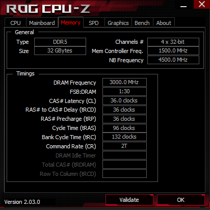

In CPU-Z "Memory" sieht man das.Desper4do schrieb:Was für Screenshots braucht ihr um nochmal einen Blick drauf zu werfen?
Treiber im Windows haben auch eigentlich wenig bis gar nichts mit dem XMP zu tun, zumindest wäre es mit neu wenn doch.
