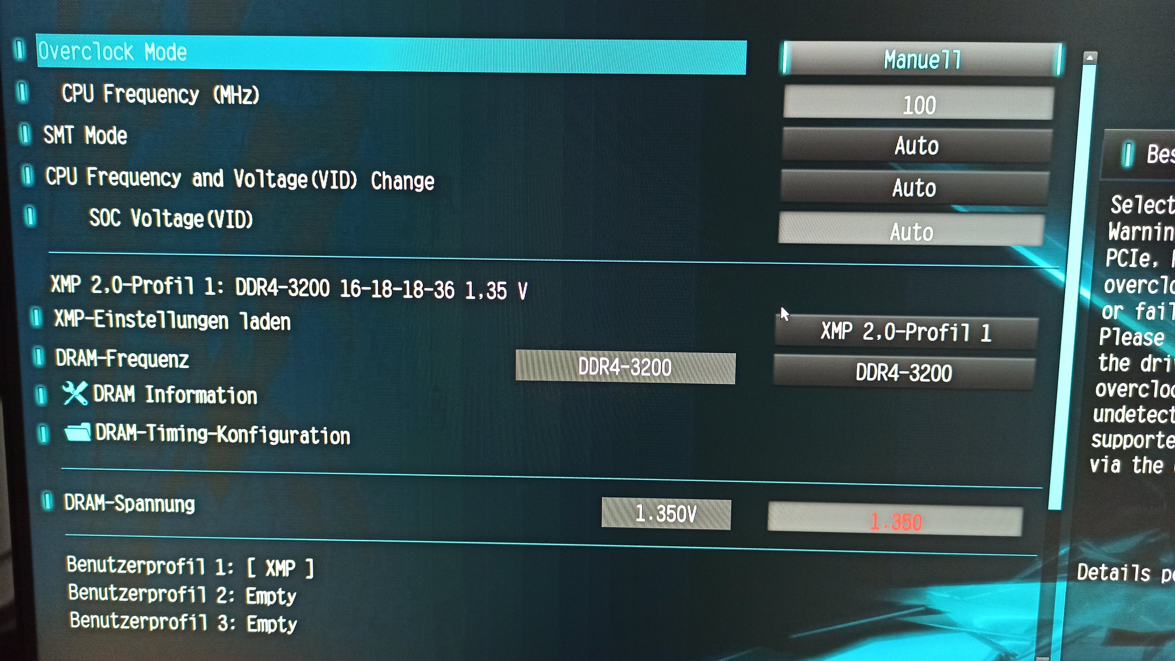

Alle anderen Einstellungen von CPU und so sind auf Auto, außer overclock Mode auf Manuel damit der da nichts macht, da steht das alles übertaktet wird und es instabil werden kann darum lieber manuell da unter in der Spalte ist der Wert dann 100 was wohl Standard bedeutet?

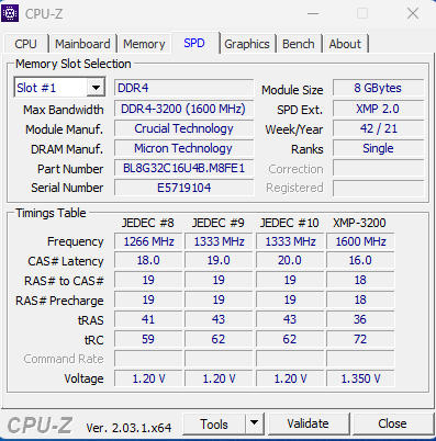

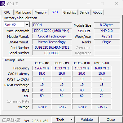

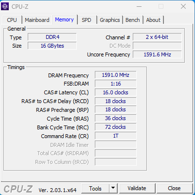

Mit CPU-Z könntest du unter "Memory" kontrollieren ob die XMP Werte auch richtig übernommen wurden.
Welche Werte er kann steht dann unter "SPD".
Und ob im BIOS auch die 1,35V fehlerfrei übernommen wurden.

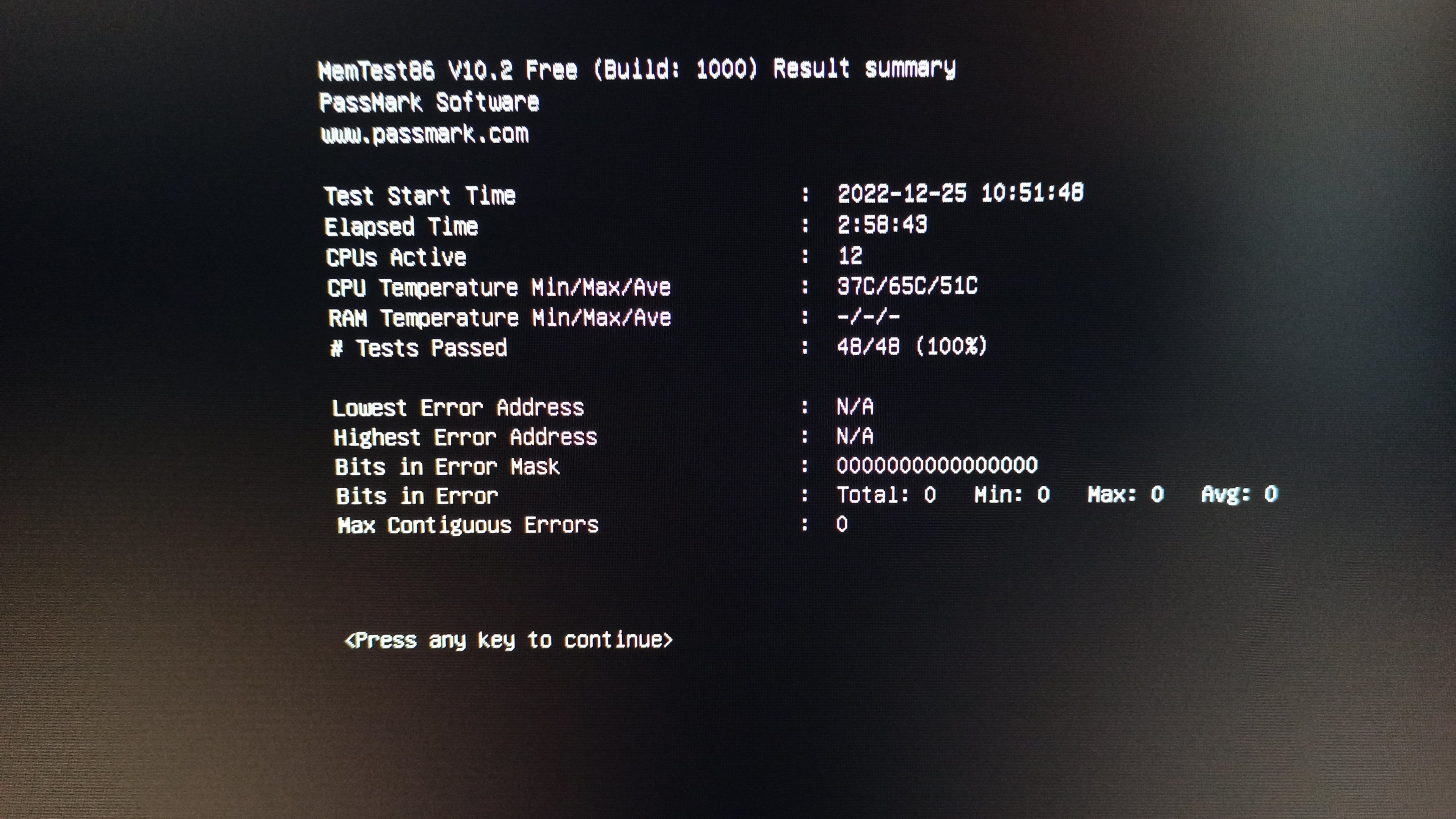

CPU-Z allein bringt dir hier auch nichts. Da siehst du nur mit welchen Settings der RAM läuft. OC solltest du aber immer auf Stabilität prüfen und das geht beim RAM nur mit einem separaten Boot medium und memtest.
Reaktionen: Engaged

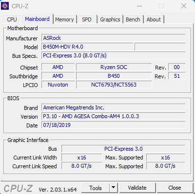

BIOS 3.10 (bei höherer Version wird CPU nicht mehr erkannt)
Wo steht, dass der R5 2600 nicht mehr erkannt wird? Das ist nicht richtig.
Ab Vers. 3.20 steht nur der Standard-Hinweis:
*ASRock do NOT recommend updating this BIOS if Pinnacle, Raven or Summit Ridge CPU is being used on your system.
Asrock empfiehlt nicht, das Update mit einer älteren CPU durchzuführen. Das bedeutet nicht, dass die CPU nicht mehr unterstützt wird. Das Sternchen bedeutet:
*ASRock assumes no responsibility for any damages caused by improper operations of downloading or updating the BIOS.
Kurz und bündig: BIOS-Update auf eigene Gefahr, Asrock übernimmt keine Verantwortung wenn etwas beim Update schief geht. Das machen andere Hersteller übrigens auch nicht.
In der CPU-Support Liste steht auch, dass der R5 2600 mit allen Versionen unterstützt wird.
Da die 3.10 schon eine ziemlich alte Version ist, würde ich mal über ein Update nachdenken. Bei neueren Versionen wird oft auch die RAM- und Systemstabilität verbessert.

Vor paar Jahren als ich den aufgebaut habe ist der nicht gestartet, musste dann mit einem Riegel auf dieses BIOS downgraden, dann lief der, habe das seit dem nicht angefasst.

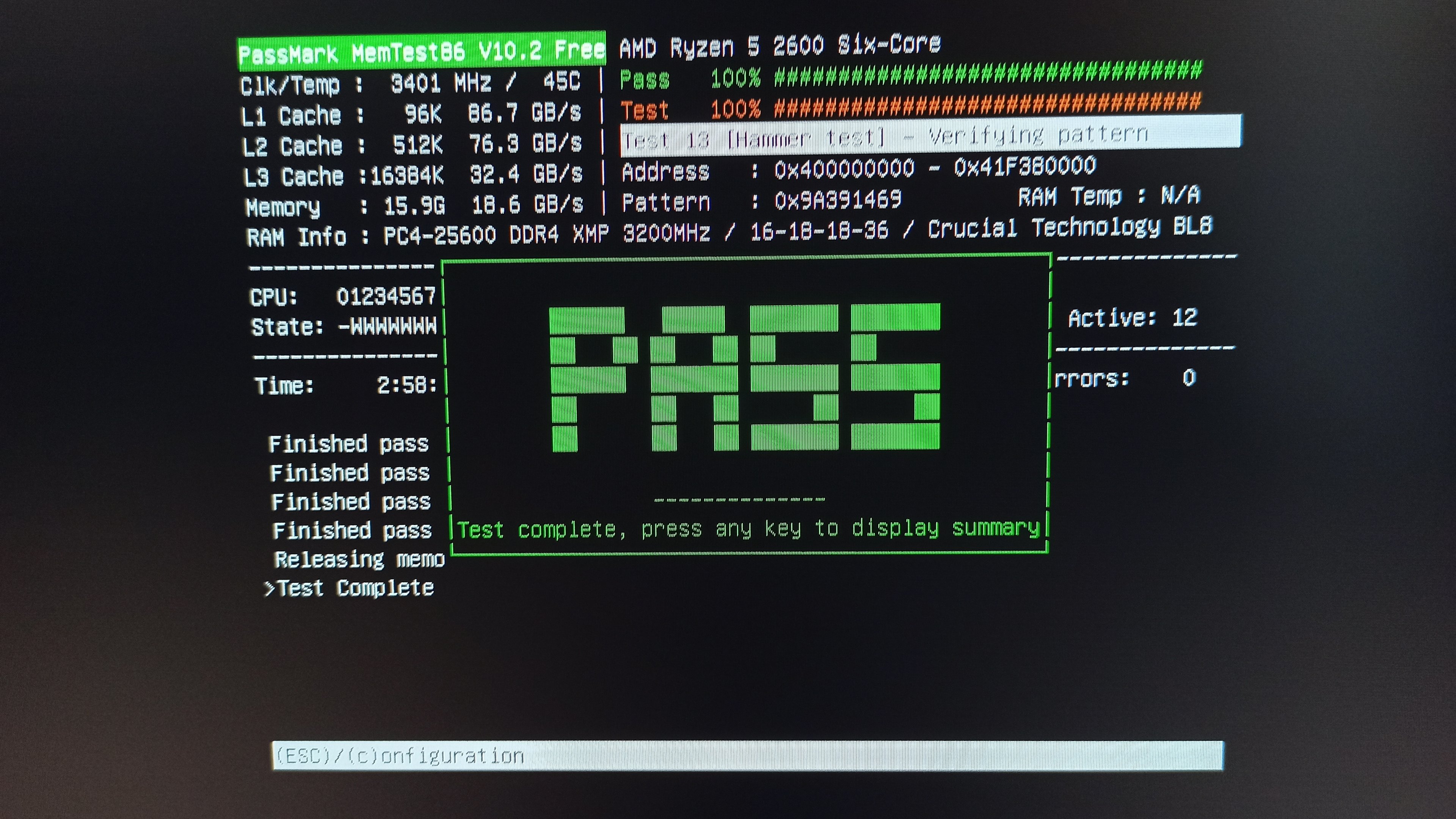

Welches von den drei Memtest Downloads hier vom computerbase muss ich denn nehmen, und USB-Stick einfach mit Rufus erstellen oder was?
Den hier, UEFI (USB). Da ist die Anleitung und das Flashtool für den Stick mit dabei.
Reaktionen: Engaged
Das dauert aber, nach ca. 30min ist 1/4 fertig mit 0 Fehlern, gesegnet sei Micron speicher, auf das die nächsten drei durchläufe genauso verlaufen. 😅
So der Test ist fertig, alles bestanden, oder muss ich jetzt noch irgendwas machen? 😅

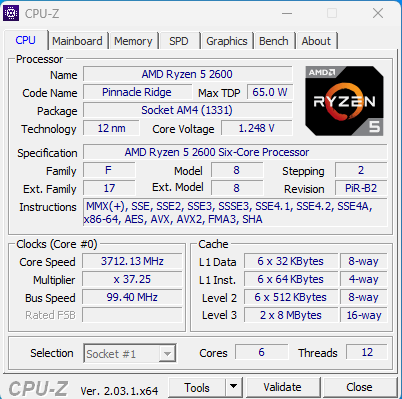

Habe die CPUZ Fotos, vom testergebnis, und von den bios einstellung mit eingefügt.

@Hardy72 hab jetzt noch sein BIOS geupdatet, ist jetzt neueste Version, und funktioniert alles noch. 👍
