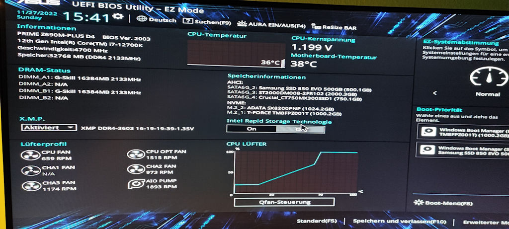

mit dem Rechner bin ich ja soweit zu frieden. Aber als ich ihn im Sommer 2022
zusammen gebaut hatte, habe ich natürlich im UEFI das "neue" ReSize BAR
eingeschaltet und das X.M.P. auch aktiviert.

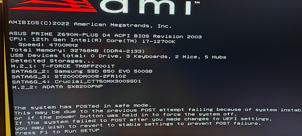

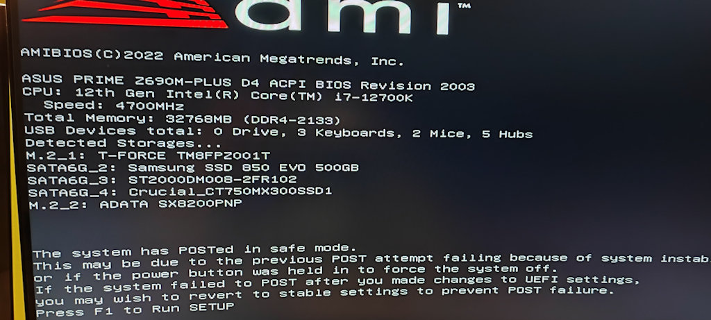

Folge war genau wie jetzt auch, der Rechner startete nicht mehr. Dann habe
ich beides wieder abgeschaltet und der Rechner läuft stabiel.
Nun hatte ich heute mal wieder ein wenig Zeit und wollte noch mal schauen
ob das nicht doch eigendwie zum laufen zu bringen ist. Also beides wieder
eingeschaltet und....Rechner startet nicht mehr.
Dann habe ich nur das X.MP. abgeschaltet und schon war alles wieder ok.

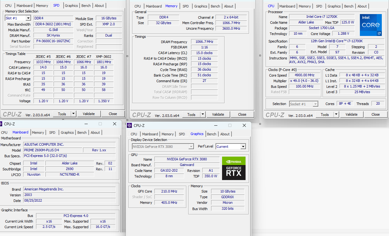

Nun die Frage: Das RAM wurde mir im Sommer hier im Forum für das Board
empfohlen, scheint aber nicht mit XMP zu laufen. Was kann / muss /sollte ich
hier noch machen bzw. sind die "Speed"-Auswirkungen so groß?

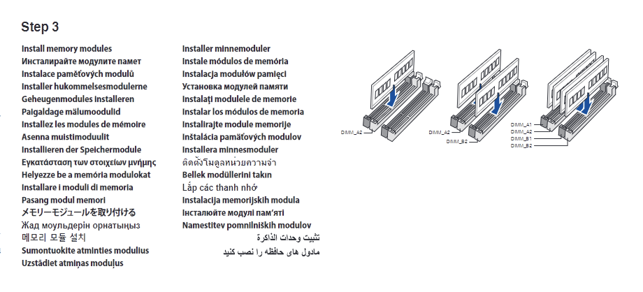

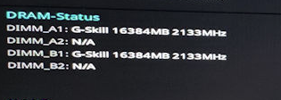

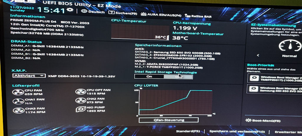

Das RAM auch in die richtigen Slots setzen! ;)
Also A2 und B2 sind richtig, du hast A1 und B1 in Benutzung.
Reaktionen: CaptainPicard und Beefsupreme
Als erstes mal den Ram richtig einbauen:
Dann kann man weiter schauen.

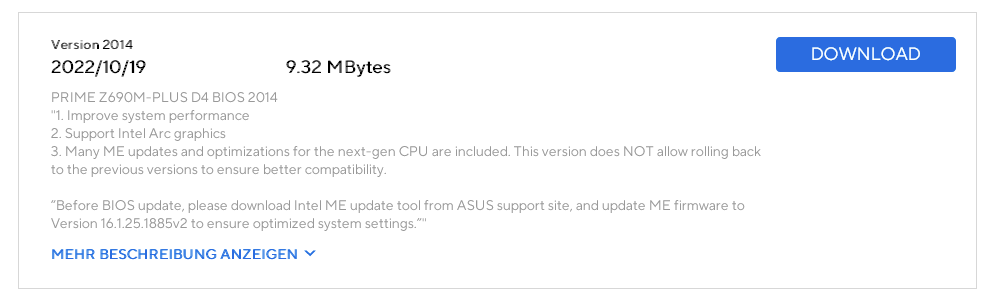

ja...nach einem BIOS-Update habe ich gerade auch schon geschaut und auch was gefunden :-)
Aber Vorsicht, du hast ja schon was relativ Aktuelles mit der 2003 Version.
Beachte den Intel ME-Firmware Hinweis bei der letzten aktuellen Version.
Ich vermute, du musst die Spannung für den Speicher von Hand höher stellen. 1,35V, nehme ich an.
@motorazrv3 : ja genau deswegen hatte ich auch gerade das ME Firmware Update gemacht.
Den Rest werde ich dann morgen früh machen, dann habe ich mehr Zeit. Bis dahin erst mal vielen Dank an alle.
Dann prüf auch noch mal bitte das die Nummer im UEFI angezeigt wird, also übereinstimmt.
ok, wird gemacht

Hier jetzt noch mal meine Rückmeldung. RAM ist umgebaut und das X.M.P. ist aktiv. BIOS-Update habe ich dann mal noch nicht gemacht, da ich in der Beschreibung zum BIOS-Update nichts gefunden habe, was für mich von Interesse wäre.
Also nur der Umbau hat schon gereicht? Dann sieht man mal was falsch gesteckter RAM ausmachen kann.
