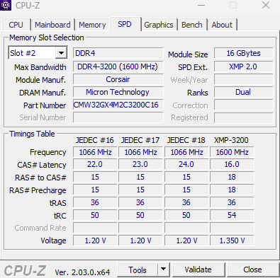

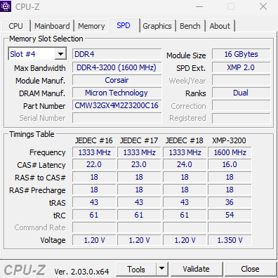

ich habe mir einen neunen Rechner zusammengestellt. Nun habe ich das Problem das er wenn ich das XMP Profil lade nicht hochfährt.
Board ist ein MSI Z690 Edge WiFi und auf den RAM plätzen befinden sich 4 x Corsair Vengeance RGB 16gb 3200mhz. Laut CPU-Z würde ich sagen das XMP dennoch aktiviert ist oder? Wäre für Lösungsvorschläge dankbar.

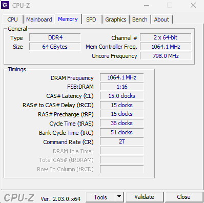

Was aktiv ist siehst du im Memory Tab, SPD zeigt lediglich wie der RAM programmiert ist.
Gekauft als vierer Kit oder 2x2? BIOS aktuell?
Reaktionen: Robert83
Das sind 2133MHz effektiver Takt und damit kein XMP. Sehe gerade das müssen auch 2x2 sein, also zeig am besten noch von SPD die anderen Riegel. Solltest du verschiedene ICs haben hilft es eventuell die Kits paarweiße anders zu Stecken jeweils in 2/4 und 1/3 von der CPU aus gesehen.

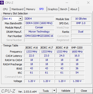

Das sind alle 4

Ok die haben ein leicht abweichendes SPD sollten im Grunde aber die gleichen ICs sein.
Könntest du trotzdem von der CPU aus gesehen die ersten beiden Riegel tauschen und im gleichen Zuge schauen was die Version auf dem Sticker sagt. Sollte bei beiden 3.34 sein wenn ich mich nicht täusche.

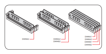

Nachtrag: Wie sind die Module auf die beiden Kanäle verteilt? Laut Handbuch sollte es so aussehen:
Ich würde die "schlechteren" (Riegel 2 / 3) auf DIMMA2 / DIMMB2 zusammen mit den anderen versuchen. Geht das nicht, nochmals in DIMMA1 / DIMMB1 testen.

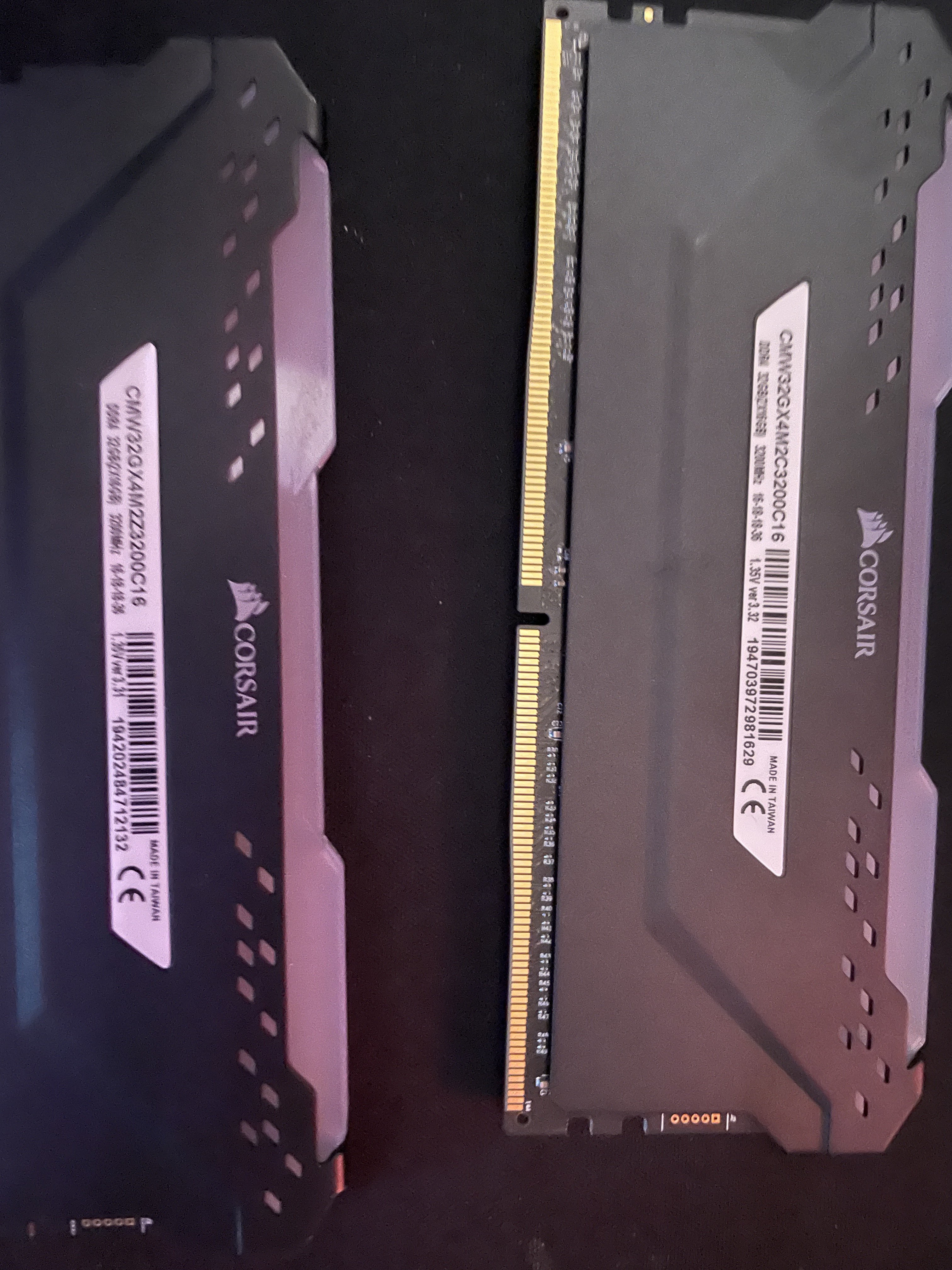

Soo, ich habe die Riegel getauscht und es ergab keine Besserung XMP lässt sich immer noch nicht aktivieren. Bios Update auch durchgeführt auch keine Besserung. Bei dem Speicher habe ich ein Bild angehängt, ist 2x das gleiche Kit.

Hab das mal so gemacht. Das ist das Ergebnis:
Nicht ganz das eine hat ein C in der mitte anstatt einem Z. Offiziell steht das erstmal für ein leicht anderes SPD mit 2667MHz JEDEC Profil anstatt 2133MHz beim anderen.
Allerdings hast du mit 3.31 und 3.32 leicht verschiedene ICs wobei ich jetzt nichtmal weiß für welche letzteres steht.

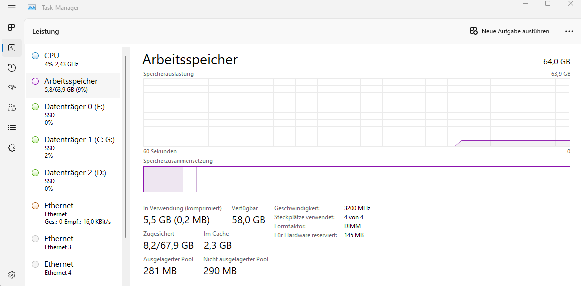

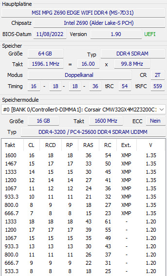

laut Taskmanager steht nun auch die MHz da wo vorher gar nichts stand und HWinfo zeigt das.

Die MHz auf den Speicher sagen nur aus das die RAMs das schaffen nicht aber der Speichercontroller in der CPU. Bei Max. bestückung kommt es sehr oft vor dass das nicht funktioniert!
Einfach XPM laden und z.B auf 3000 einstellen
mae1cum77 schrieb:
Passt doch :). 2x1596 MHz sind (rund) 3200 MT/s, alles richtig.
Gerade im Bios geschaut und XMP ist aktiviert 😊👍
Ich danke euch allen für die Hilfe nun bin ich etwas glücklicher 😊 noch eins : Kennt sich wer mit Fan Control aus?
Reaktionen: s1ave77
@Robert83 dann in nächster Zeit beobachten, ob das Ganze auch stabil läuft. Wenn BLuescreens auftauchen sollten, kannst du immer noch auf 3000 MT/s runtergehen.
