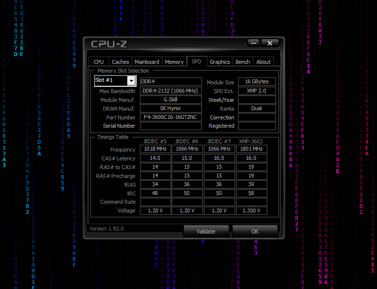

Ich habe im BIOS XMP 2.0 aktiviert und es werden die versprochenen 3600 MHz (1800 MHz) geladen mit dem der RAM für garantiertes OC angegeben ist. Das sollte Dein Gigabyte-Board mit Deinem RAM eigentlich genauso händeln!! 🤔
Hier ein Screenshot CPU-Z:

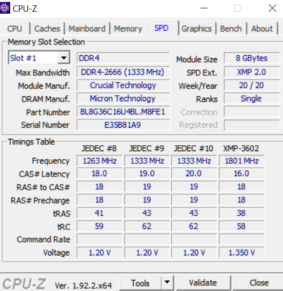

Irre ich, oder habe ich was falsch gelesen oder interpretiert? Also da steht Max Bandwith DDR 4 2666 mhz. Das läuft doch gerade beim Bild machen.
Allerdings hat dein Ram ein XMP Profil von DDR 4 1800, CL 16 also DDR 4 3600 mhz hinterlegt.

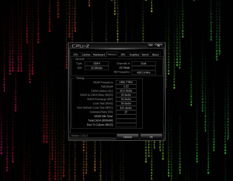

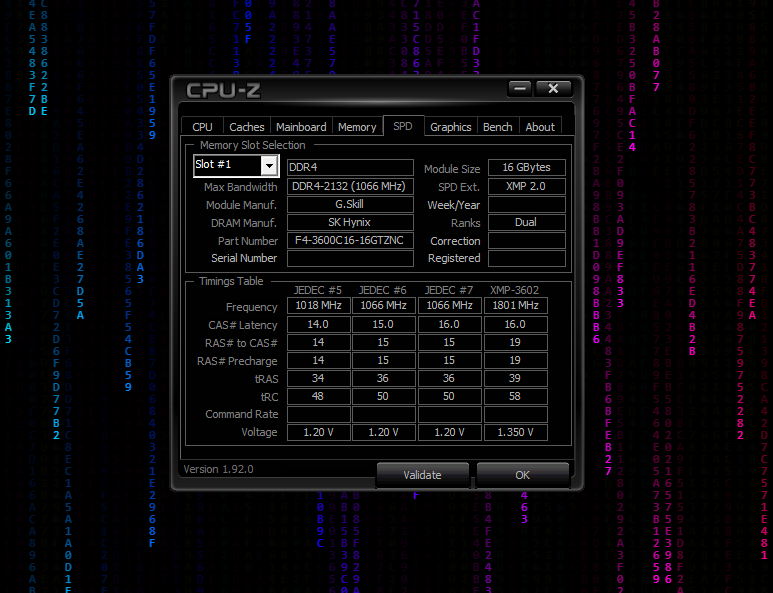

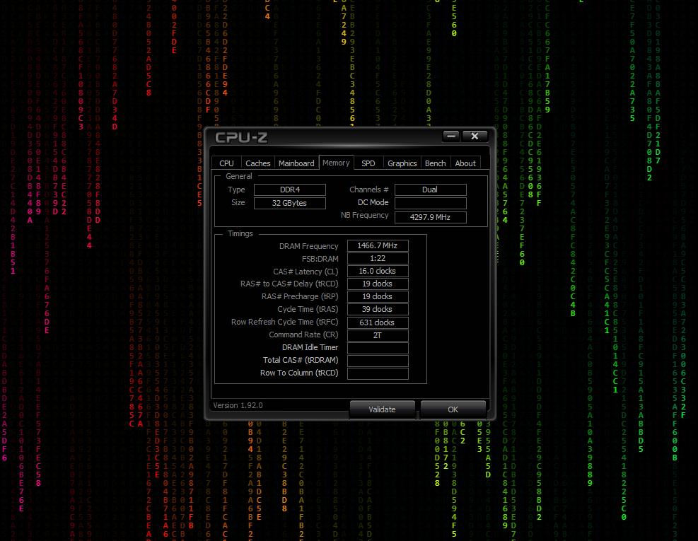

Also wenn ich XMP aktiviere, bleibt der erst mal bei 2200. Ich muss dann einen Schritt runter, von Auto auf den gewünschten Takt stellen. Ich würde ihn hier gerne noch mal auf 3200 stellen. Muss ich da sonst noch was beachten? Soll ich vielleicht mal ein Screenshot posten? Sagt mir von was und zack ist es da. :-)

Die Frage ist ja gar nicht, was Du beachten musst, sondern was Du einstellen musst, um XMP 3600 fahren zu können. Da müsste jetzt jemand ran, der das gleiche Gigabyte-Board hat.

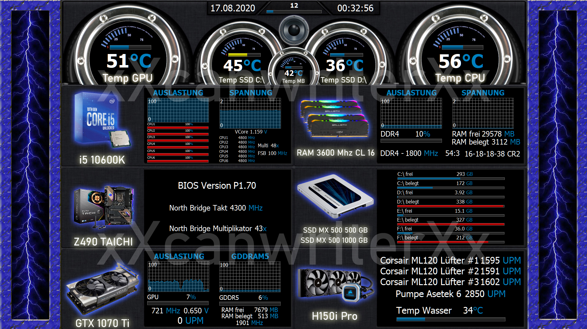

Bin bei meiner Wahl bei ASRock nach langer Recherche hängen geblieben und mein jetziger Rechner stellt auch das aktuelle Projekt 2020 dar. Z490 TAICHI ist die Königsklasse bei ASRock was Intel betrifft und das kann ich nur bestätigen wie auch mein Beispiel für XMP 3600 MHz zeigt.
Hatte noch nie so ein unkompliziertes und gut aussehendes Board. Die Spannungsversorgung ist 1A und für OC wird man von diesem Board mit Kusshand aufgenommen.
