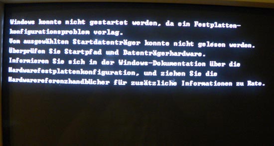

BIOS beendet und weiter gebootet. Und dies war ganz schnell beendet mit der Meldung die ich als Foto angeheftet habe.
Daraufhin überprüfte ich, ob der Fehler mit wandert, wenn ich die Platte an einen anderen freien SATA-Port hänge oder mit einer der zwei alten 160GB SATA Platten tausche.
Nichts. der Fehler kam immer wieder zur gleichen Zeit.
Kann irgend jemand weiterhelfen?

Ja, Du kannst uns sagen was noch so für Platten in Deinem System hängen. An welchem Controller sie hängen und von welcher Festplatte gebootet wird.
Wenn sie nicht angeschlossen ist kommt der Fehler nicht?
Immer daran denken, wir können nicht über Deine Schulter schauen.
AHCI-Treiber sind aber richtig installiet? Kannst ja mal im Bios auf "IDE-Modus" umstellen. Wenn es dann funktioniert, hast Du den Fehler.

Also hast Du jetzt zwei Platten drin oder nur die neue S-ATA? Ich hatte den Fehler mal, als ich auf meine neue SATA Platte XP installieren wollte. Nur hatte ich vergessen, am Anfang F6 zu drücken, sprich den SATA Treiber vom Mainboard zu installieren. Dadurch hat XP die Daten zwar von der CD gelesen und kopiert, mir beim Neustart aber genau diesen Screen angezeigt.

Sobald ich die Platte an Port 2,3 oder 4 angesteckt habe und den Rechner neu hochfahren will, kommt die Meldung.

Schließe ich die neue 750GB Platte dazu auf Port 3 oder tausche sie gegen die zweite 160GB SATA auf Port 2 gibts die Fehlermeldung.
Ich habe keinerlei Veränderungen im BIOS vorgenommen. Denn dort wird sie ja erkannt. Und ohne die Neue kann ich wie bisher mit dem Rechner arbeiten.

Ist nur die 160GB (XP) dran, bootet der Rechner normal ohne Fehlermeldung.
Hänge ich die Zweite 160GB hinzu und starte den Rechner neu, bootet der Rechner normal ohne Fehlermeldung.
Das war die bisherige Konstellation.
Hänge ich die Neue 750GB hinzu, mit oder ohne zweite 160GB, und starte den Rechner neu, bootet der Rechner nicht und es erscheint die Fehlermeldung (siehe Foto oben).
Ich dachte auch schon daran, dass man im Laden die Platte schon einmal in Gebrauch hatte und sie formatiert hätte und bootfähig wäre und hab bei mir die Bootreihenfolge geändert, aber es hat sich nichts positives ergeben.
Zu HisN:
Die Platte extern zu formatieren habe ich bis jetzt noch nicht gemacht. Muss ich noch ausprobieren.
