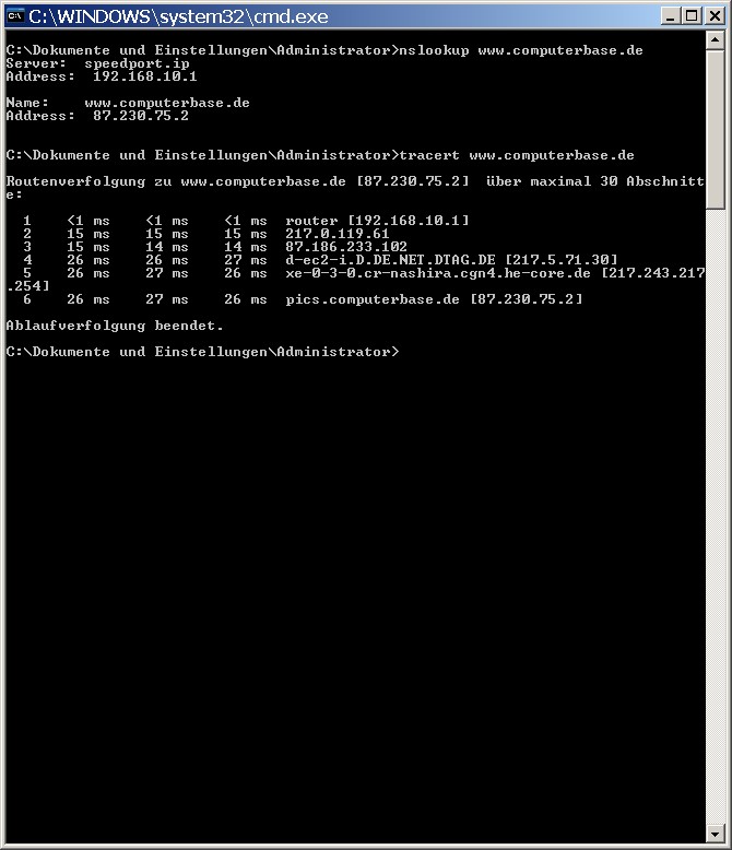

Wenn die Karte/n gehen poste uns mal das Ergebnis von "ipconfig /all", eingeben in der Kommandozeile.
soo hier wie gewünscht:
Mir erschließt sich daraus allerdings kein Fehler ...

Poste mal was bei "ping www.computerbase.de" passiert.
Zeitüberschreitung der Anforderung.

Poste mal "ipconfig" ohne "/all".
Du hast noch eine Netzwerkkarte drin mit der 192.168.0.10 und auf diese wir der Internettraffic 0.0.0.0 0.0.0.0 geleitet.
Deine Internetnetzwerkkarte ist jedoch die 192.168.0.3.
Daher schickt dein Windows Internetanfragen an die 10er Netzwerkkarte und nicht an die 3er.
Und die 10er Karte kann damit nichts anfangen und es läuft ins Leere.
Was ist das für eine Netzwerkkarte mit der 192.168.0.10 ?

EDIT: hier mal das aktuellste =>

wir haben das Problem doch schon eingegrenzt und wie im letzten Screen zu sehen gelöst.
Der Internettraffic wird nun an 192.168.0.3 gesendet laut dem neuen "route print".
Von daher sollte es nun wieder gehen ?
Gibt mal "ipconfig /renew" ein bzw. starte mal neu.

Beides gemacht! Geht trotzdem nicht! Ich raff es echt nicht :freak:
weder zur einer url noch das anpingen des eigenen router bzw meines hauptrechner geht! allerdings ist seltsam das ich trotzdem auf mein hauptrechner zugriff habe - sprich ich komm auf die ordner der freigaben O.o
