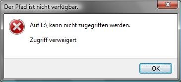

Kann jetzt momentan auch nicht mehr über Vista drauf zugreifen...
Mit unten besagter Fehlermeldung.. aber 1 min später kann ich wieder drauf zugreifen.. sollte ich noch solange ich überhaupt noch zugreifen kann, alles sichern?

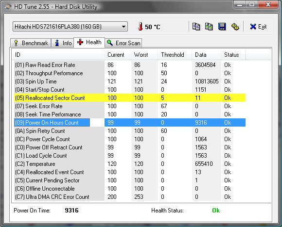

Und was ich festgestellt habe.. wenn ich den PC reboote zählt der ja alle Laufwerke auf (6 insg. 4 Festplatten, 2 optische (also reale festplatten, keine partitionen)) jedoch springt eine erst an wenn er weiter booten will.. höre ich genau weil die dann erst anläuft.. war vorher auch nicht so.. wah mir wird schlecht.. weiß gar nicht welche von den 4en jetzt die mit xp war.. dabei ist die nur gut 9316 stunden gelaufen laut SMART :freak: aber die Werte zeigen eh massiv hohe Werte an.. die Smart-Werte sind net normal, oder?:(

aber Danke, sry bin momentan was genervt.. vor allem weil laut den Smart Werten und HDD Healt sowie HD Tune nur noch eine meiner Festplatten "gut" ist.. die anderen 3.. sind laut HDD Health schon längst Tod.. nur die älteste erreicht noch 94% bei HDD Health..

Also ich habe nochmal den HD Tune Benchmark drüberlaufen lassen über alle Platten.. dort keine Auffälligkeiten.. die dümpeln bis auf eine alle so durchschnittlich bei 60 MB/s herum.. aber keine Auffälligkeiten geht alles schön langsam gleichmässig zum Ende runter. Zugriffszeiten sind normal. Einzig eine 320 GB Festplatte hat was größere Ausreisser nach unten.. aber das schiebe ich auf Vista ist Systemplatte von Vista (ist die mit 94% Health).
