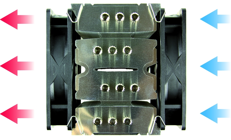

Mit 2 Lüftern wird deine cpu nicht zwingend besser gekühlt als mit einem. Ein guter pressure Lüfter reicht aus. Nur wenn du gaaaaanz enge Lamellen hast dann bringen 2 was. Bei dem cooler Master sehe ich den Sinn nicht einen zweiten Lüfter zu kaufen.

Warum willst du überhaupt einen Kühler wo nur 92mm Lüfter raufpassen? Nimm lieber den Cooler Master Hyper 212 Evo (hab ich auch) da passen 120er rauf.
92er bewegen weniger Luft bei gleicher Drehzahl.
