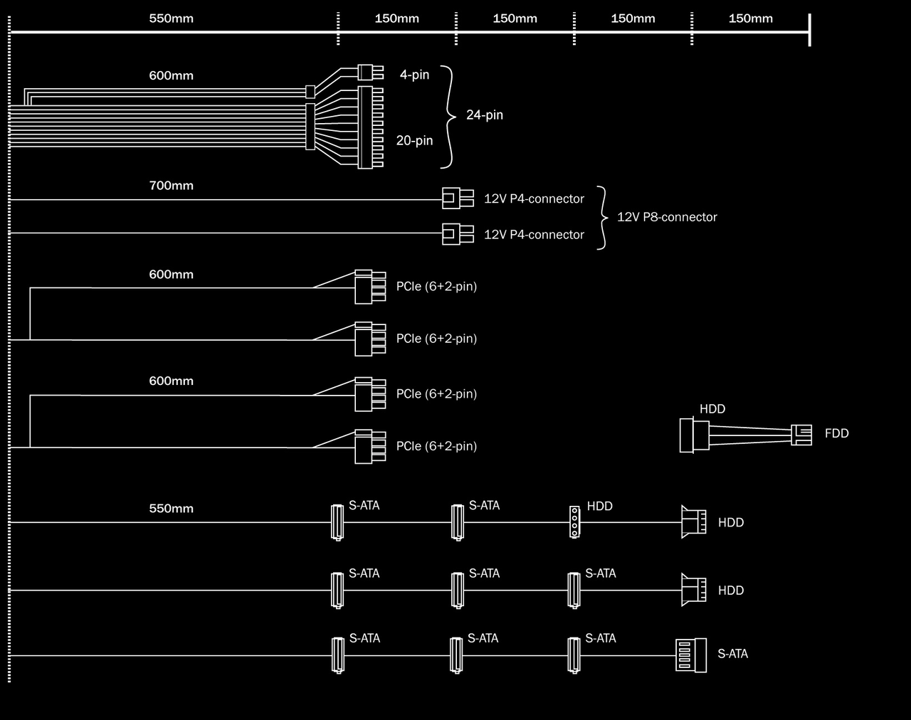

ich baue demnächst meinen neuen PC zusammen und habe eine Frage bezüglich des Netzteils und dessen Verbindung mit der Grafikkarte. Das Netzteil ist ein BeQuiet Straight Power 11 650W und die Grafikkarte eine MSI RTX 2070 Super Gaming X Trio. Die Grafikkarte hat zwei 8-Pin-Anschlüsse, das Netzteil zwei PCIe-Stecker, an die jeweils ein Kabel mit zwei 6+2-Pin-Stecker angeschlossen werden kann.
Ich frage mich jetzt: Reicht es, wenn ich eines dieser PCIe Kabel anschließe und die beiden 8-Pin-Stecker des einen Kabels verwende? Oder muss ich beide Kabel verwenden, weil die Leistung eines Kabels nicht ausreicht? Das Ganze sieht so aus:

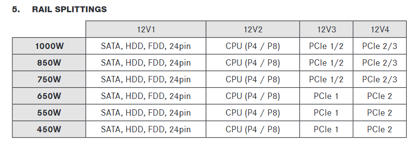

Bei be quiet muss man in der Tat auf die Railverteilung achten, die steht auch im Handbuch:
816362
Außerdem geht es auch darum, die Kabelstränge nicht unnötig zu belasten, wenn es auch einfacher geht. Bei einer 2070 dürfte das Problem aber tatsächlich eher theoretischer Natur sein. Insofern ist das ok mit einem Kabel. Bei einer 2080ti oder einer Vega (56 bis VII) würde ich die Verwendung von zwei Kabeln tatsächlich empfehlen.

im normalfall hast du bei den bequiets ein diagramm dabei welches dir zeigt wo du die gpu anschliesst.
ich habe das straight power 11 750w und wie empfohlen die 2080 mit dem 2 stecker split kabel an den pcie2 slot gesteckt da dieser genau dafür an 2 rails hängt anstatt wie pcie1 und 3 an nur einem rail.
für das 650w musst du das selbst im handbuch nachgucken.
die 2070 zieht aber nicht genug strom das du 2 kabel verwenden solltest wenn die pcie slots mit jeweils nur einem rail ausgestattet sind.

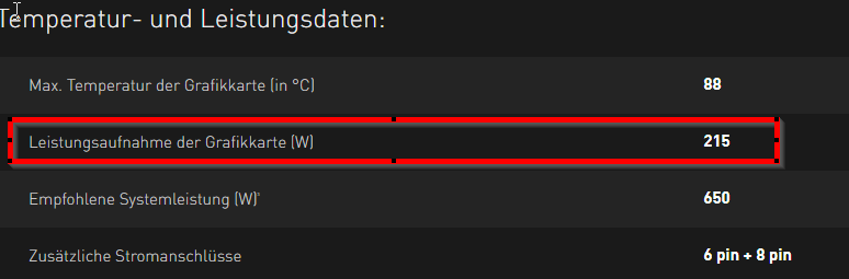

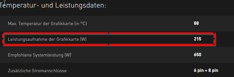

Eine 2070 Super braucht laut Computerbase-Test rund 220 Watt
das war die FE, die Gaming X Trio könnte auch mehr fressen. aber siehe oben.
