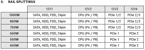

Seite 33 der Anleitung von BeQuiet. ->Link zur Anleitung<-
Willst du nur ein Kabel nutzen, steck es an PCIe2 am Netzteil ein.
Willste zwei nutzen.. naja hast ja nur PCIe1 und PCIe2
Edit: wer richtig und alles liest ist im Vorteil, danke @Deathangel008
Relevantes Bild immernoch Seite 33:
Vorheriges Bild, nur Relevant ab 750Watt - wobei ich hierbei eher einfach den ersten Satz beachten würde, speziell "Bitte achten Sie auf eine gleichmäßige Auslastung":
Je Anschluss am Netzteil stehen pro Strang 264W zur Verfügung, was theoretisch für den Betrieb der Grafikkarte reicht.
Ich würde auf Grund der Lastverteilung trotzdem beide Kabel empfehlen.
So interpretiere ich zumindest die Anleitung, und auch ohne diese gelesen zu haben hätte ich es so gemacht.

@ImpactBlue:
vorsicht, das gilt erst ab der 750W-version. bei der 650W-version hängt ein kabel an 12V3 und eins an 12V4. einen dritten anschluss für PCIe gibt es hier am NT nicht.
Es hängt vom Innenleben des Netzteils ab. Viele Netzteile sind 12V Singlerail also hinter dem Stecker kommt alles aus der selben Leitung, dann ist es total egal ob 1 oder 2 Kabel. Hat dein Netzteil Multirail also intern mehrere unabhängige 12V Rails dann kann es stabiler sein 2 Kabel zu nehmen. Bei schnellen Lastwechseln wird das dann besser abgefangen. Da muss man aber genau schauen wie die Rails falls denn vorhanden geschaltet sind. Kann z.B. PCI-E 1+2 auf einer sein und 3+4 die andere oder 1+3 und 2+4 oder ganz Edel 4 eigene Rails. Mir fehlt jetzt der Elan auf dem Handy in der Bahn im Detail zu suchen was bei deinen Model genau zutrifft also nimm es als Denkansatz.

Bei einem single-rail Netzteil ist das natürlich völlig wumpe, so lange der Querschnitt vom Hauptkabel passt. Bei multi-rail Netzteilen halte ich es für besser beide aus zu lasten. Ist eben gemütlicher für die rails wenn beide weniger belastet werden, als wenn eine nahe der Kotzgrenze läuft, auch wenn es nur bei kurzen Peaks ist.Humptidumpti schrieb:Ich bleib dabei. Wenn ein Strang über entsprechende Stecker verfügt (völlig egal ob 1x 8 und 1x 6 Pin oder gar 2x 8 Pin) muss und wird von einem Markenhersteller auch durchgerechnet sein, dass die Sache so funktioniert.
Es gibt einen Unterschied zwischen funktioniert und funktioniert gut
