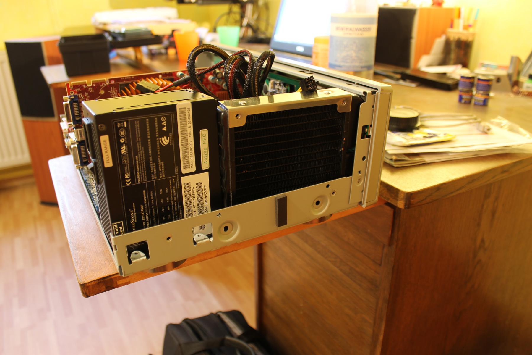

Hier das, mit etwas Verspätung, versprochene Update:
Bau 1.4.2:

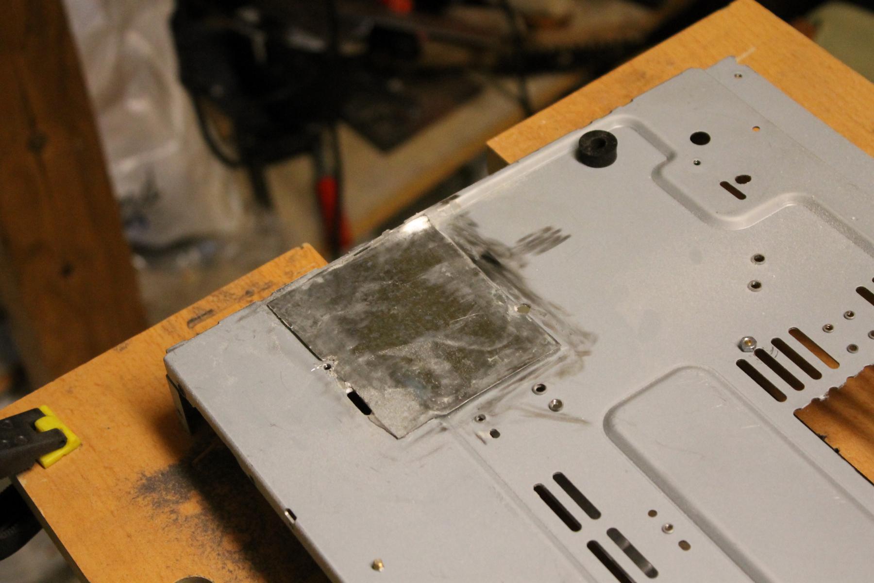

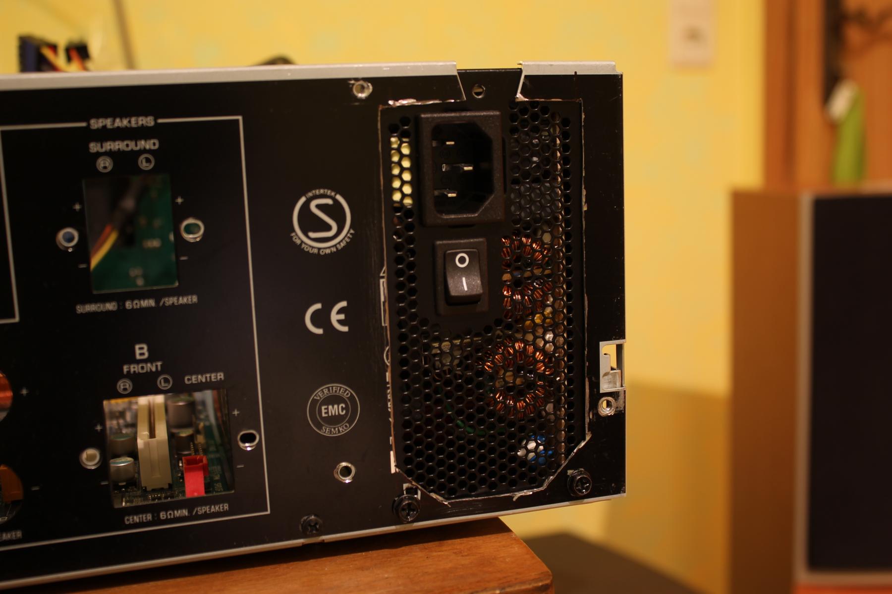

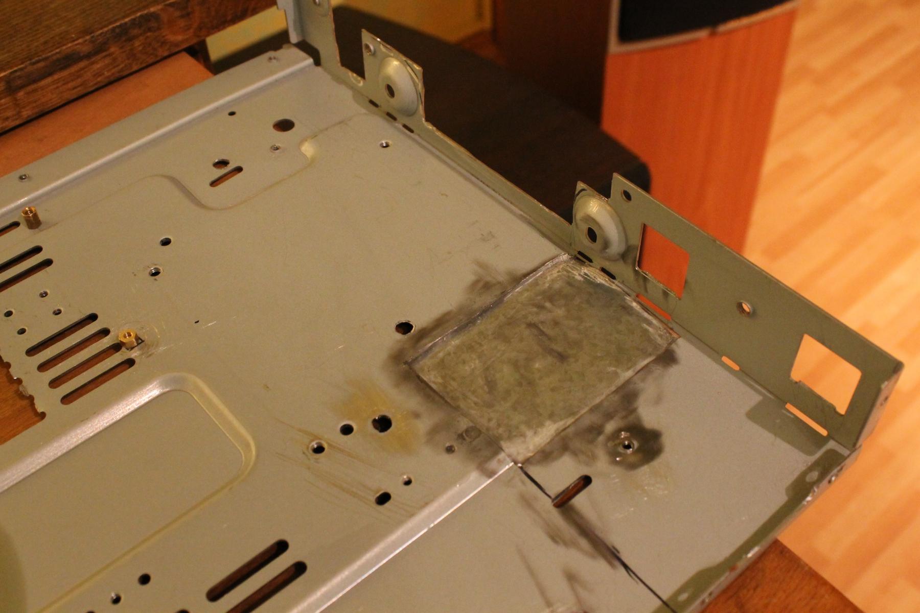

Fang wir langsam an, wie ich bereits gezeigt habe lässt sich das Netzteil nicht ohne weiteres einbauen wegen dem Gehäuseboden. Deshalb hab ich mich diesem Problem zuerst gewidmet. Ich machs kurz:
Vorher:
Nachher:
Ich hab das Bodenblech an der Stelle an der das Netzteil hinkommt ausgedremelt und durch ein neues Blech ersetzt. Hab lange überlegt wie ich es am einfachste festmache, schlussendlich hab ich es dann mit Epoxidharz festgeklebt und die überstehenden Kleberreste entfernt.
Sehen wird man davon später, vorallem im Inneren, nicht mehr viel da es komplett schwarz lackiert wird. Wie es unten aussieht weiß ich noch nicht genau, stehe zwischen: silber/grau lackieren (wie es bereits ist oder vielleicht das ganze Gehäuse schwarz zu lackieren (natürlich nicht die Abdeckung und die Front, versteht sich
). Mit ziemlicher Sicherheit werde ich aber nochmal mit Spachtelmasse drüber gehen damit es sauberer aussieht.
Achja, durch die Lösung mit dem neuen Blech hab ich mir ein neues Problem geschaffen, einer der vier Standfüße passt nicht mehr so wie er soll, das Gehäuse steht nun krum :/. Lösung hierzu fehlt noch!
Der Ausschnitt fürs Netzteil hat doch etwas mehr Zeit gekostet als ich dachte. Dafür sitzt es nun Bomben fest, andererseits ist die Rückwand nun sehr instabil, wenn sie nicht verbaut ist, wegen dem Ausschnitt des Ursprünglichen Stromanschlusses. Da man diese Stelle aber im komplett zusammen gebauten Zustand nicht sehen kann und sie keinerlei Probleme darstellt wird sie vorerst so bleiben.
Dann mal weiter zu den anderen Neuerung

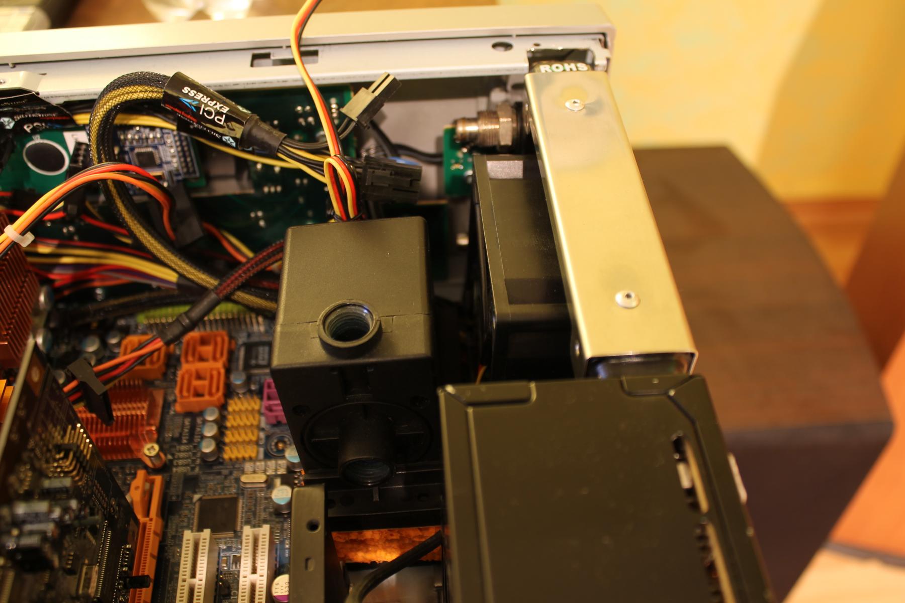

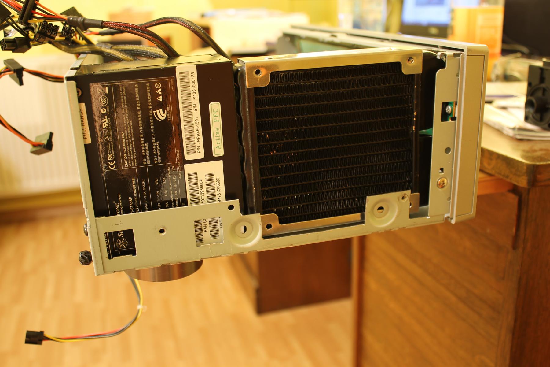

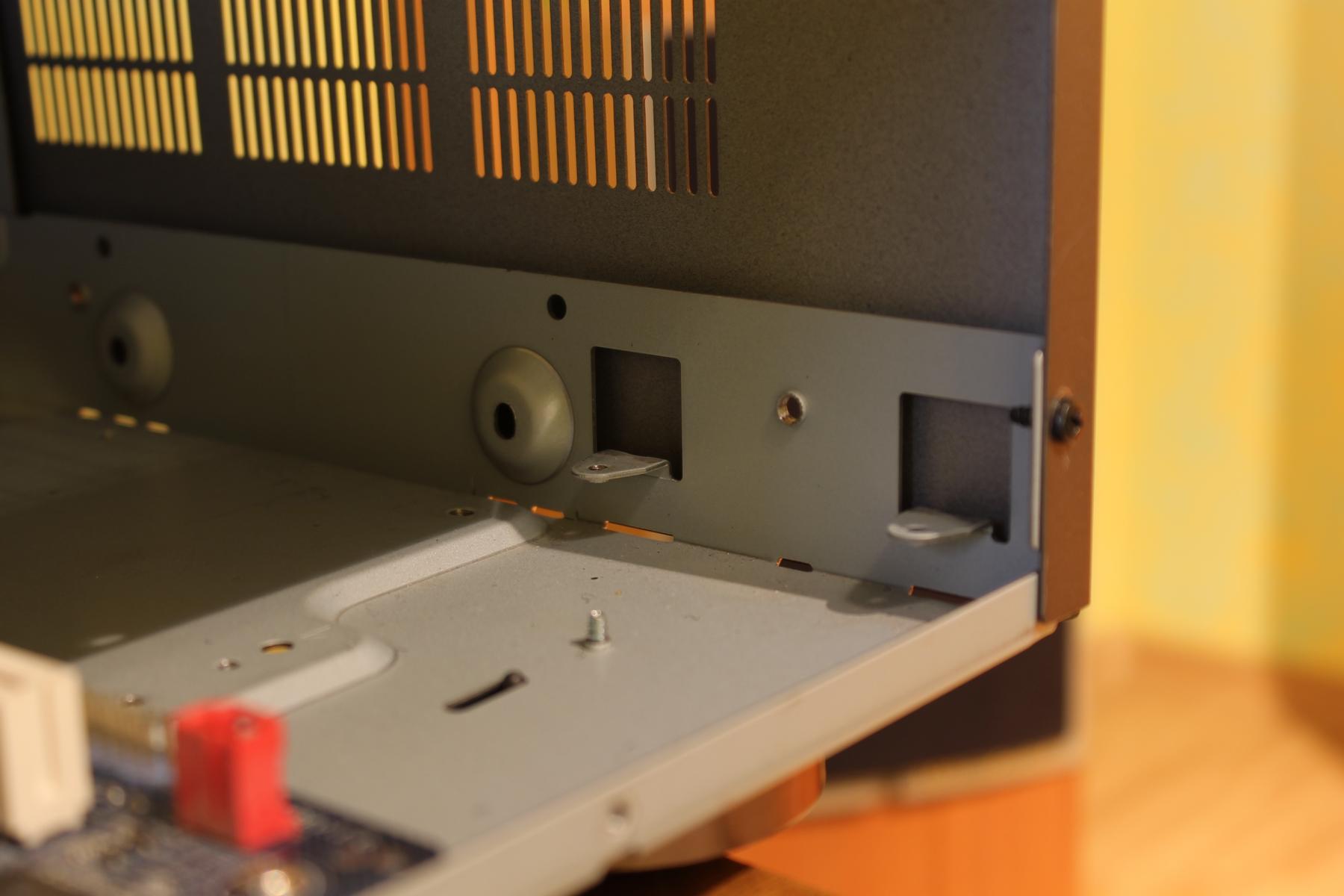

Einmal hab ich auf der Seite des Netzteils vom Gehäuse einen Teil entfernt, damit der Radiator mehr Luft bekommt, zum anderen hab ich sowohl den Radiator befestigt als auch für diesen einen kleinen Ausschnitt an der Front entfernt.
Vorher:
Nachher:

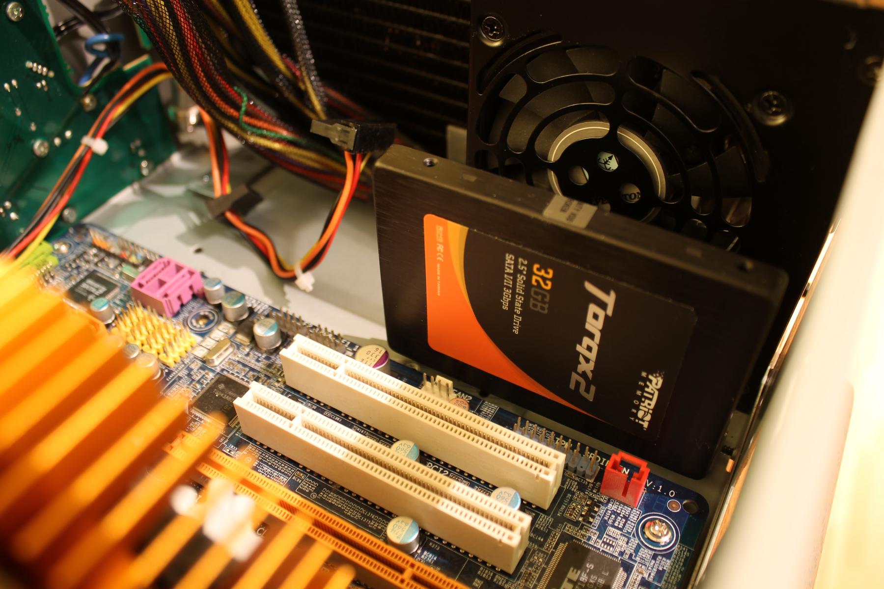

Genauso wie den Radiator habe ich auch die Festplatte befestigt:
Nun noch die kleinste Änderung:

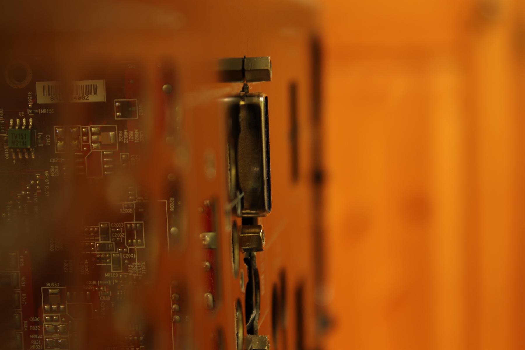

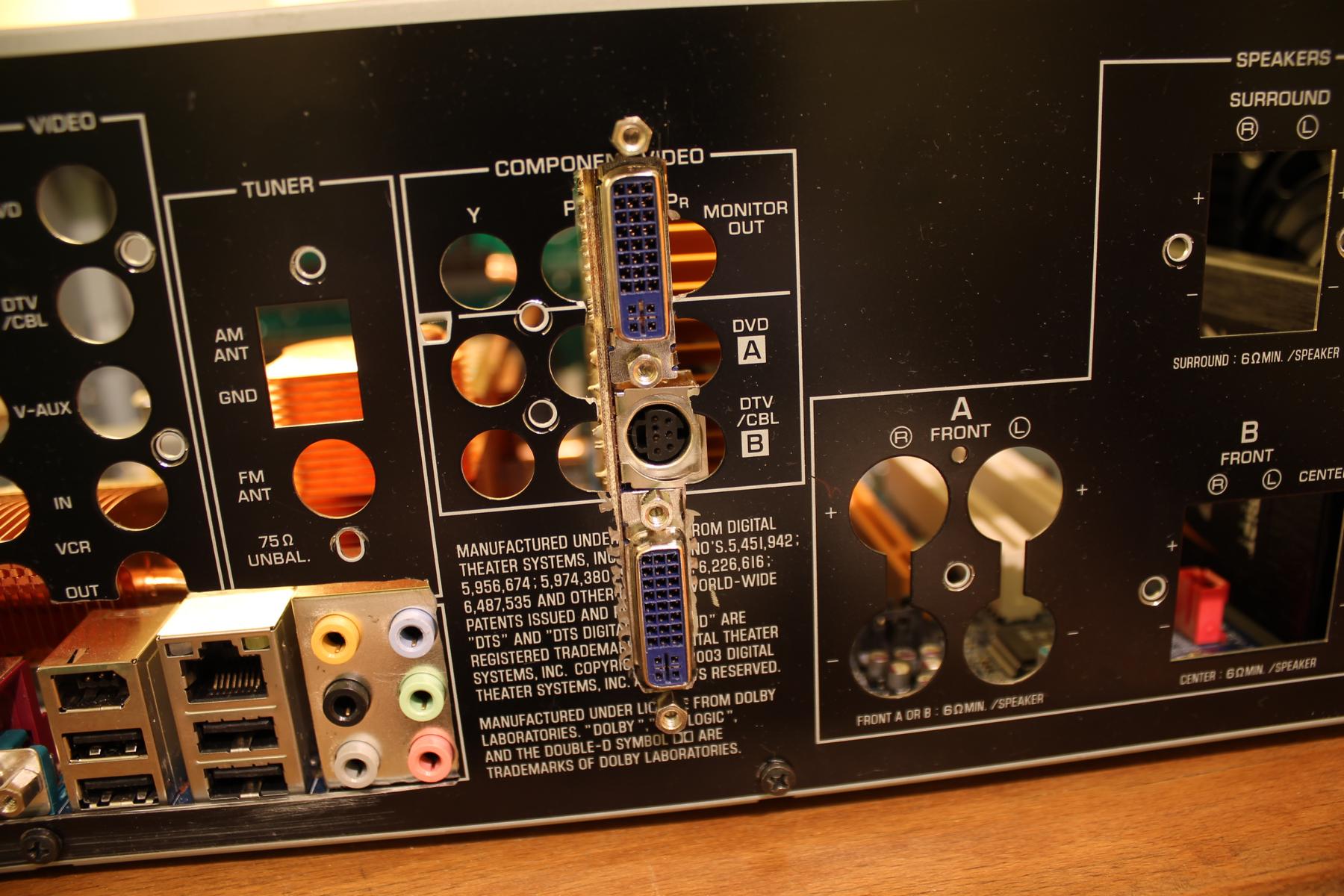

Der Ausschnitt für die Grafikkarte
Zufrieden bin ich aber damit hinten und vorne nicht, auf der einen Seite lassen sich DVI Stecker nicht mehr richtig darauf stecken.
Zum anderen funktioniert die Befestigung nicht wie gedacht. Wenn die Schrauben so angezogen werden das die Karte im offenen Gehäuse fest ist kommt es beim festschrauben des Deckels dazu das die Rückwand leicht nach hinten gezogen wird (Grafikkartenschrauben ziehen die Wand in Richtung Gehäuseinnerem und der Deckel zieht das Ganze wieder nach außen). Da die Grafikkarte aber im PCI-Expressslot festsitzt gibt es starke Spannungen im Mainboard und schlussendlich verzieht sich das ganze Gehäuse. Alles andere als gut auf Dauer.
Ich werde schauen müssen das ich das Problem entweder durch Distanzringe oder durch die Extrarückwand (zum schließen der ganzen Löcher) in den Griff bekomme.
Wenn ich mir den Beitrag so anschaue bin ich mir nicht mehr ganz sicher ob mein Fortschritt wirklich einer war.
Vorher:
Nachher:

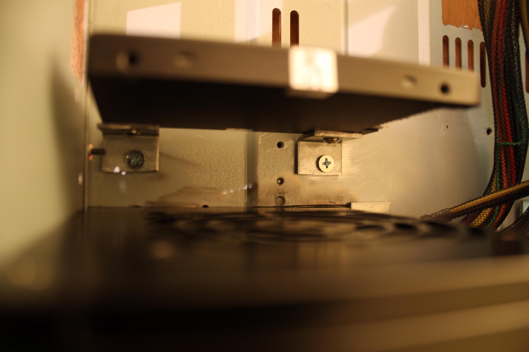

Vorher:
Nachher:

Hey
Hab auch wieder mal was zu berichten, nur leider hab ich diesmal ein Problem beim dem ich etwas hilfe gebrauchen könnte.

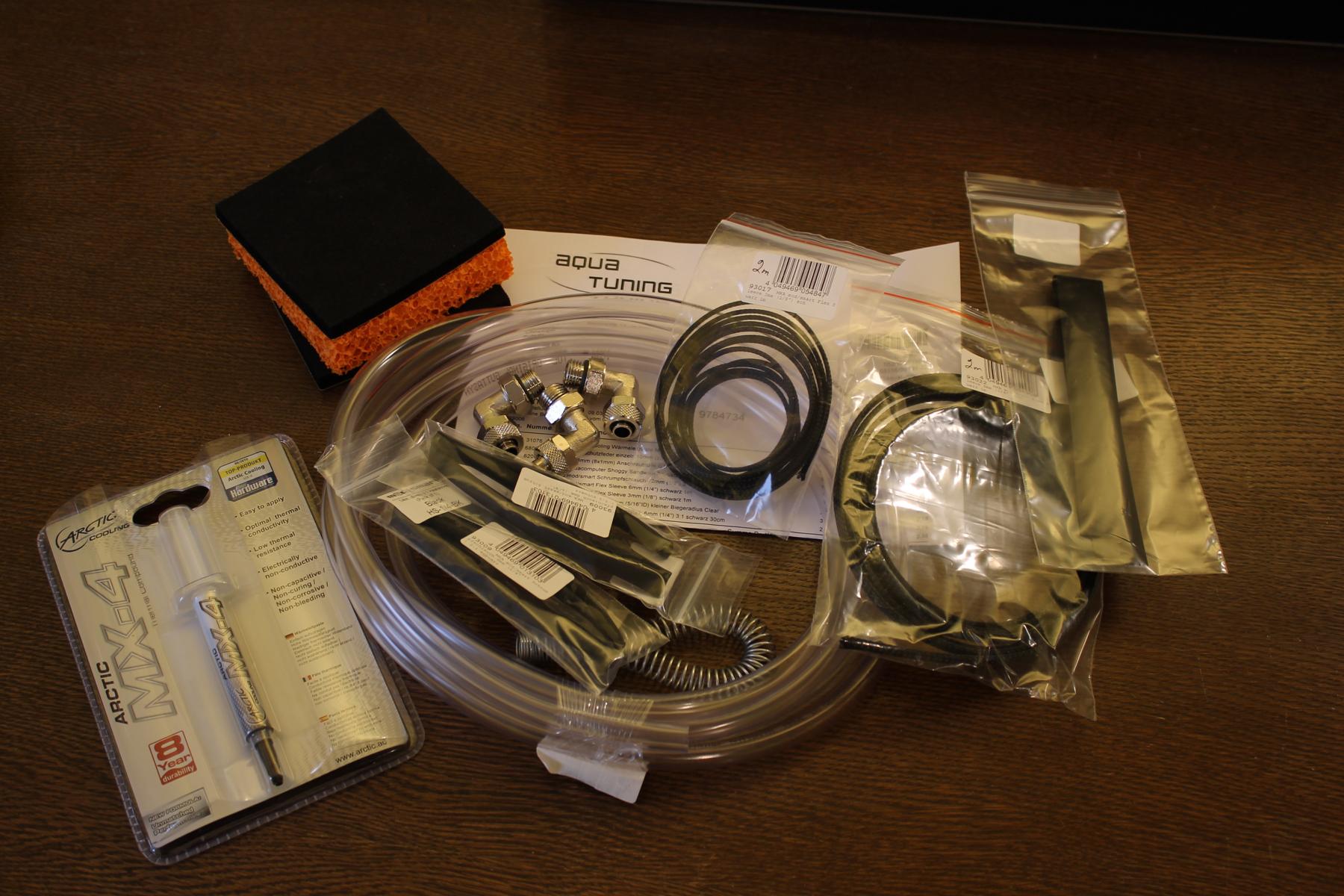

Gestern kam mal wieder eine kleine Bestellung an, ein paar Wasserkühlungssachen und Sleeve Utensilien.
Wie zu sehen ist auch ein Shoggy-Sandwich zum entkoppeln dabei. Eigentlich dachte ich das entkoppeln und einbauen der Pumpe sei keine große Sache, aber nach dem zuschneiden des Sandwiches hatte ich ein Problem...
Lüfter und Pumpe(+Shoggy) sind noch nicht befestigt. Nur glaube ich nicht das der Radiator (mal vom 80mm Lüfter abgesehen) so genügend Luft bekommt wenn die Pumpe fast genau davor steht.
Wollte mal hören was ihr dazu sagt.
Hab bisher noch nicht mit Lüftern auf so engem Raum gearbeitet und vielleicht kann mir jemand aus Erfahrung sagen ob der Einbau, wie oben zu sehen, überhaupt realisierbar ist?
Falls nicht müsste ich mir dann eine Alternative suchen....
Gruß,
Human

Geiles Projekt, sehr ehrgeizig. Ist alles auf ziemlich engem Raum aber bis auf die Pumpe schaut das alles passgenau aus und so als ob das schon so ausgeliefert worden wär
Bezüglich deines Rückwandproblems:
Das schaut ja aus wie schweizer Käse. Schon mal probliert bei laufendem Lüfter paar Löcher zu zu halten? vielleicht kannste ja Flöte spielen
Aber mal im Ernst: Mag vielleicht gut für die Belüftung sein, aber da kommt doch dann bestimmt auch viel Staub rein. Ich würde dir raten die Rückwand komplett zu überarbeiten. Werkzeug dazu haste ja da. Schneid dir ein Blech zurecht, hol dir noch eine Steckerblende und das ganze schaut sauber aus. Den Slot für die Graka kannst du dann auch von Grund auf Justieren ohne mit den Problemen, die die original Rückwand mit sich bringt. Du kannst dann zu Belüftung noch ein feines Netzgitter nach belieben einsetzen. Form und Größe kannst du dann auch nach deinen Wünschen anpassen und vielleicht sogar nen Staubfilter integrieren.
Schaut auf jedenfall besser aus wie die original Rückwand mit vielen nachträglichen Ausschnitten
und es wär um einiges stabieler.
Erstmal: Respekt!
humanshaper schrieb:Zum anderen funktioniert die Befestigung nicht wie gedacht. Wenn die Schrauben so angezogen werden das die Karte im offenen Gehäuse fest ist kommt es beim festschrauben des Deckels dazu das die Rückwand leicht nach hinten gezogen wird (Grafikkartenschrauben ziehen die Wand in Richtung Gehäuseinnerem und der Deckel zieht das Ganze wieder nach außen). Da die Grafikkarte aber im PCI-Expressslot festsitzt gibt es starke Spannungen im Mainboard und schlussendlich verzieht sich das ganze Gehäuse. Alles andere als gut auf Dauer.
