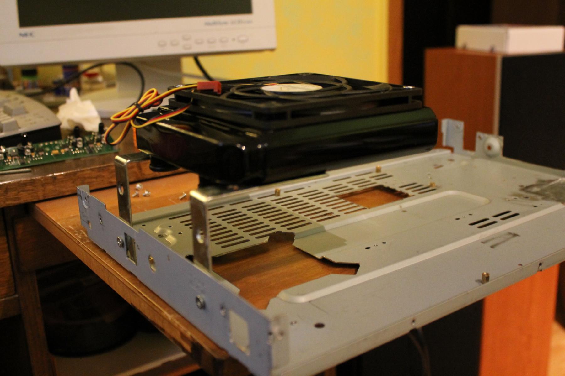

Erst mal gibt es noch eine Änderung die ich beim letzten Mal nicht erwähnt habe. Den Einbau der Soundkarte.
Vorweg: Der Ausschnitt ist mehr als zu groß, wird aber wieder verkleinert (dazu weiter unten mehr) und der Winkel zur Befestigung wird noch etwas nachgearbeitet ;).
k1600_img_1525-jpg.275092
k1600_img_1526-jpg.275093

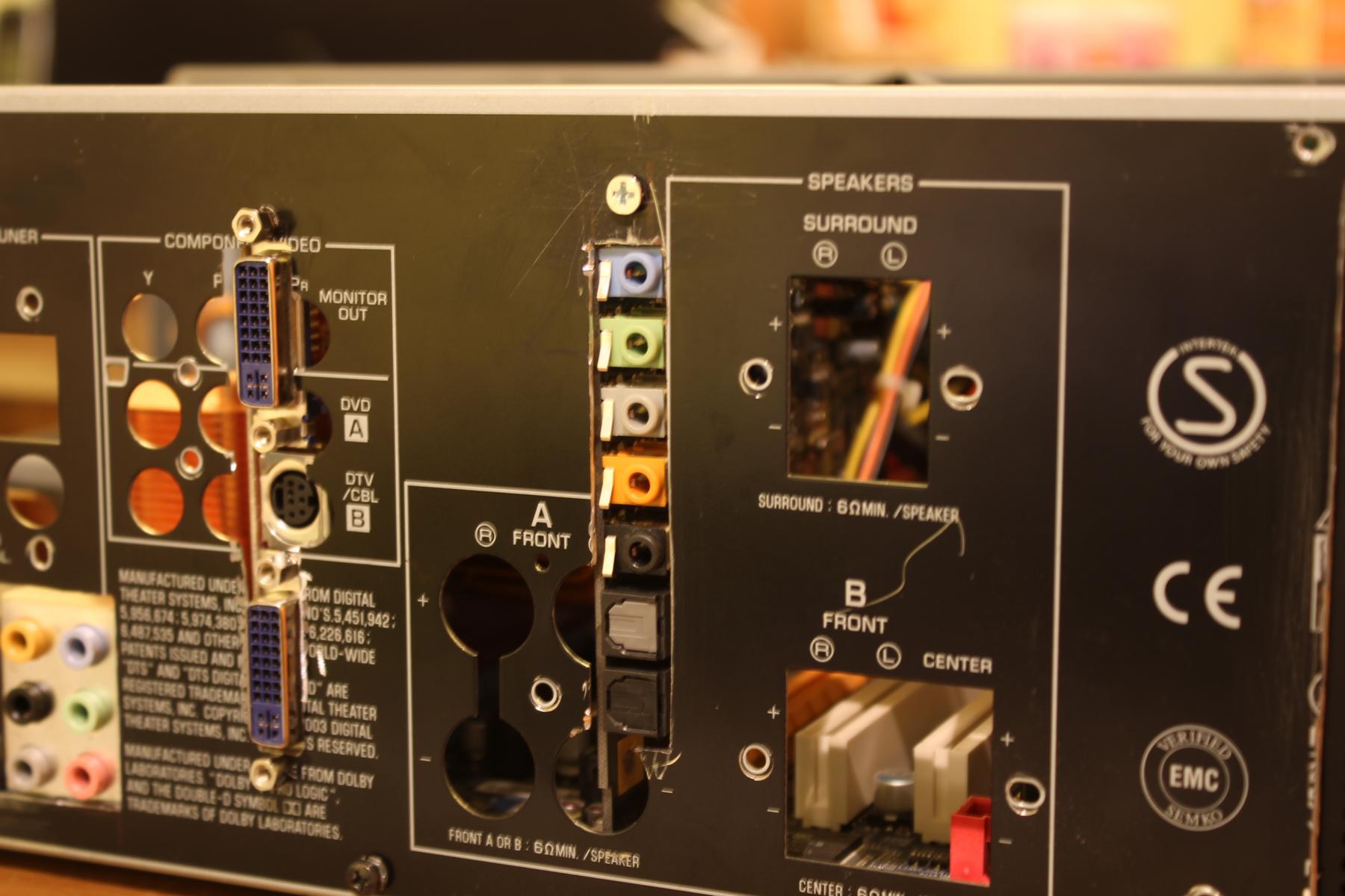

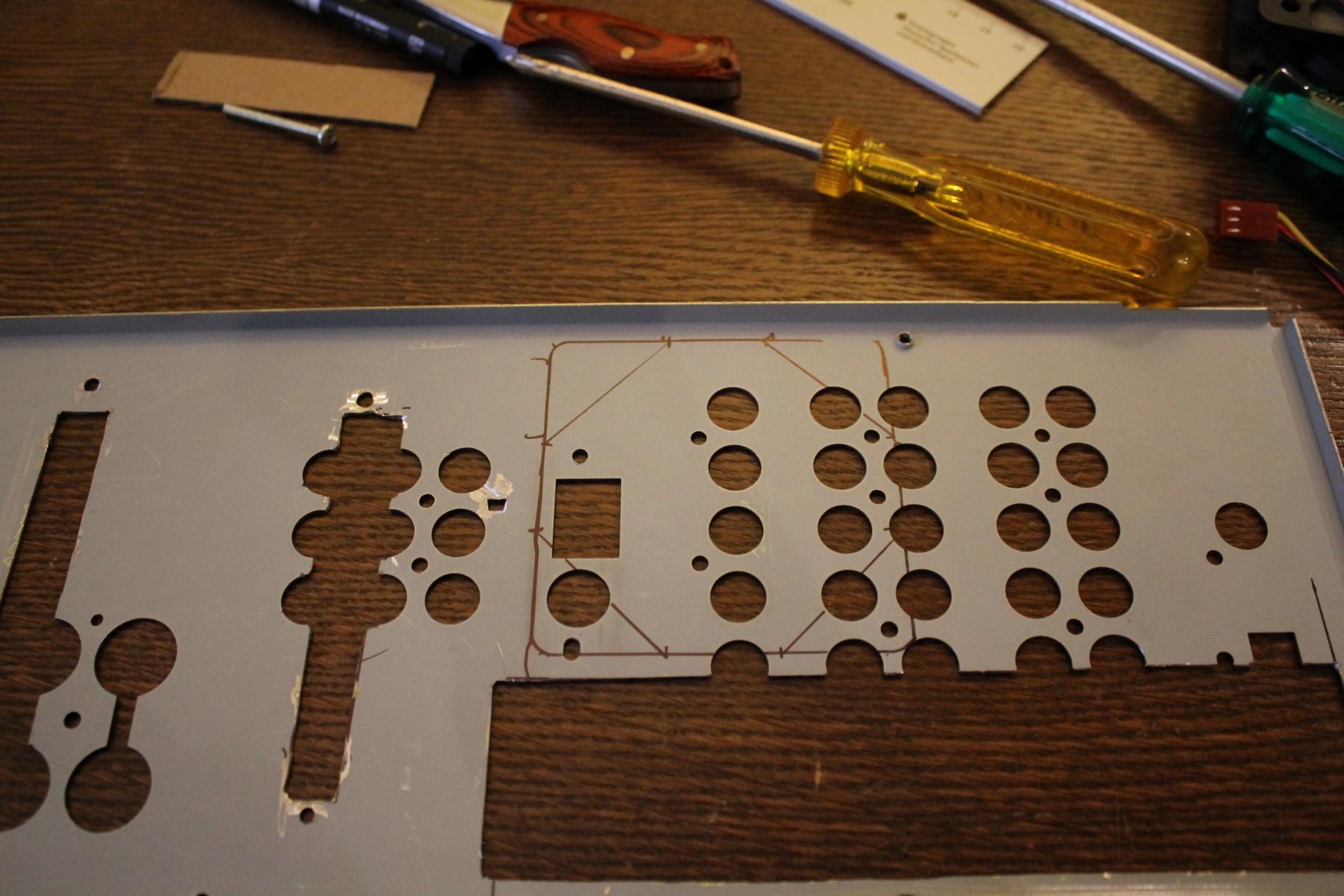

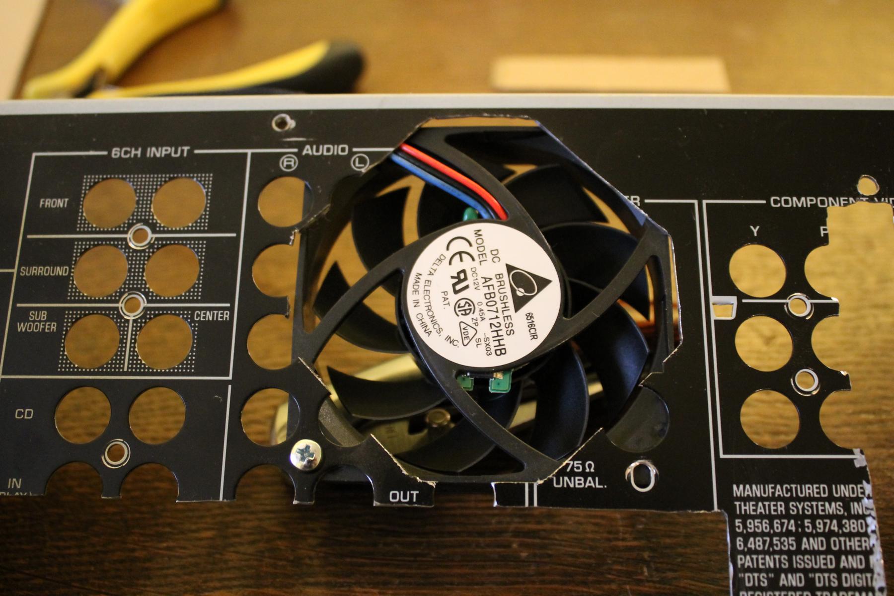

Nun kommen wir zur Rückwand:
Zum ersten, ist mir aufgefallen das im Bereich der CPU keinerlei Kühlung vorhanden ist, darum hab ich mir schnell von einem AMD Boxed Kühler den Lüfter geschnappt und diesen eingebaut.
k1600_img_1633-jpg.275094
k1600_img_1634-jpg.275095
k1600_img_1637-jpg.275096

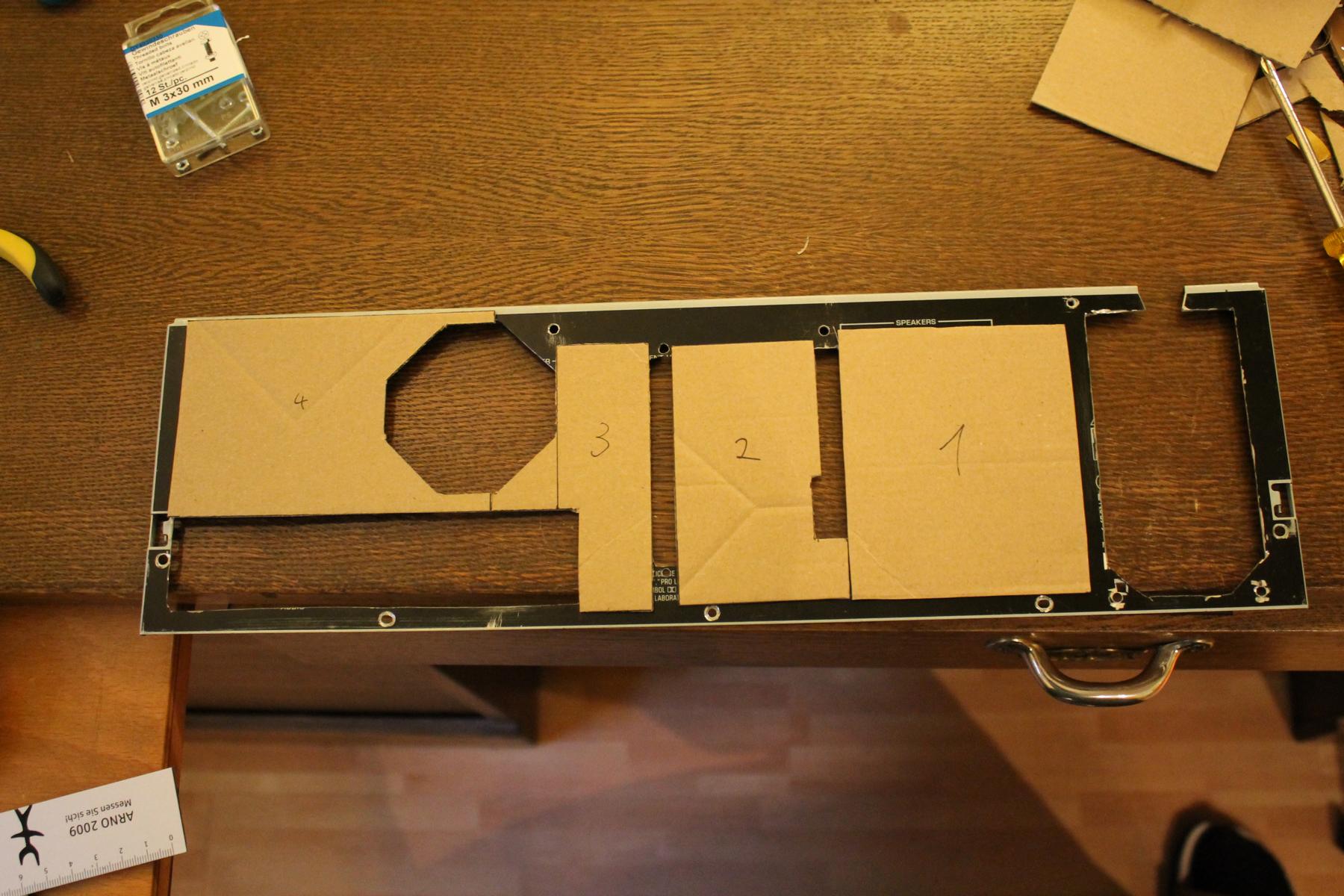

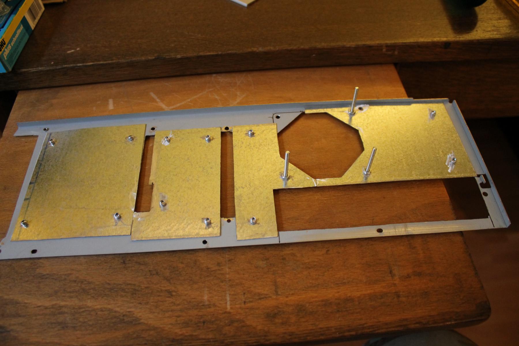

Nach dem jetzt alle Ausschnitte in der Rückwand waren die vorgesehen waren, konnte ich anfangen die passenden Bleche für die Bereiche, die noch aussehen wie eine Schweizer Käse, auszuschneiden.

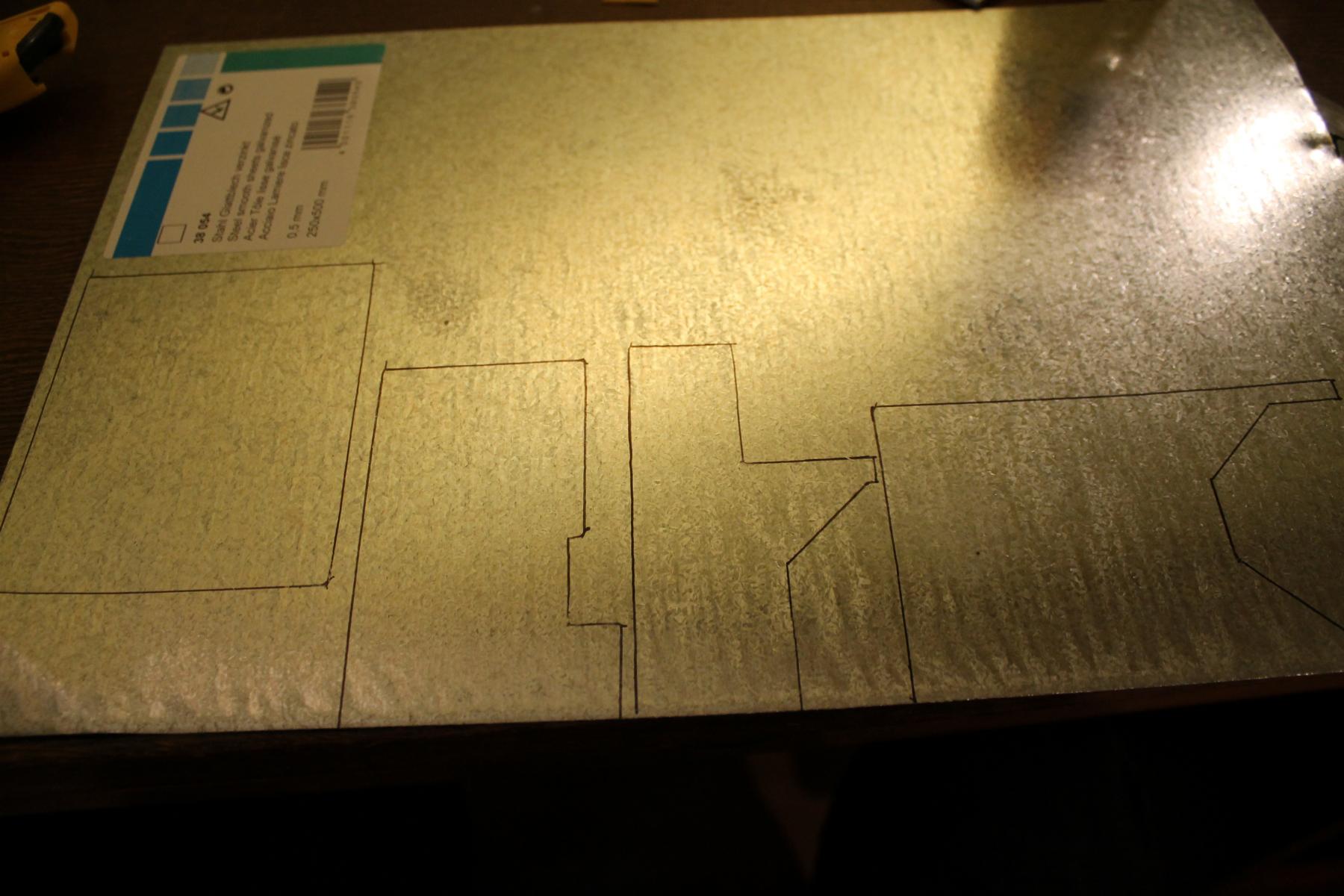

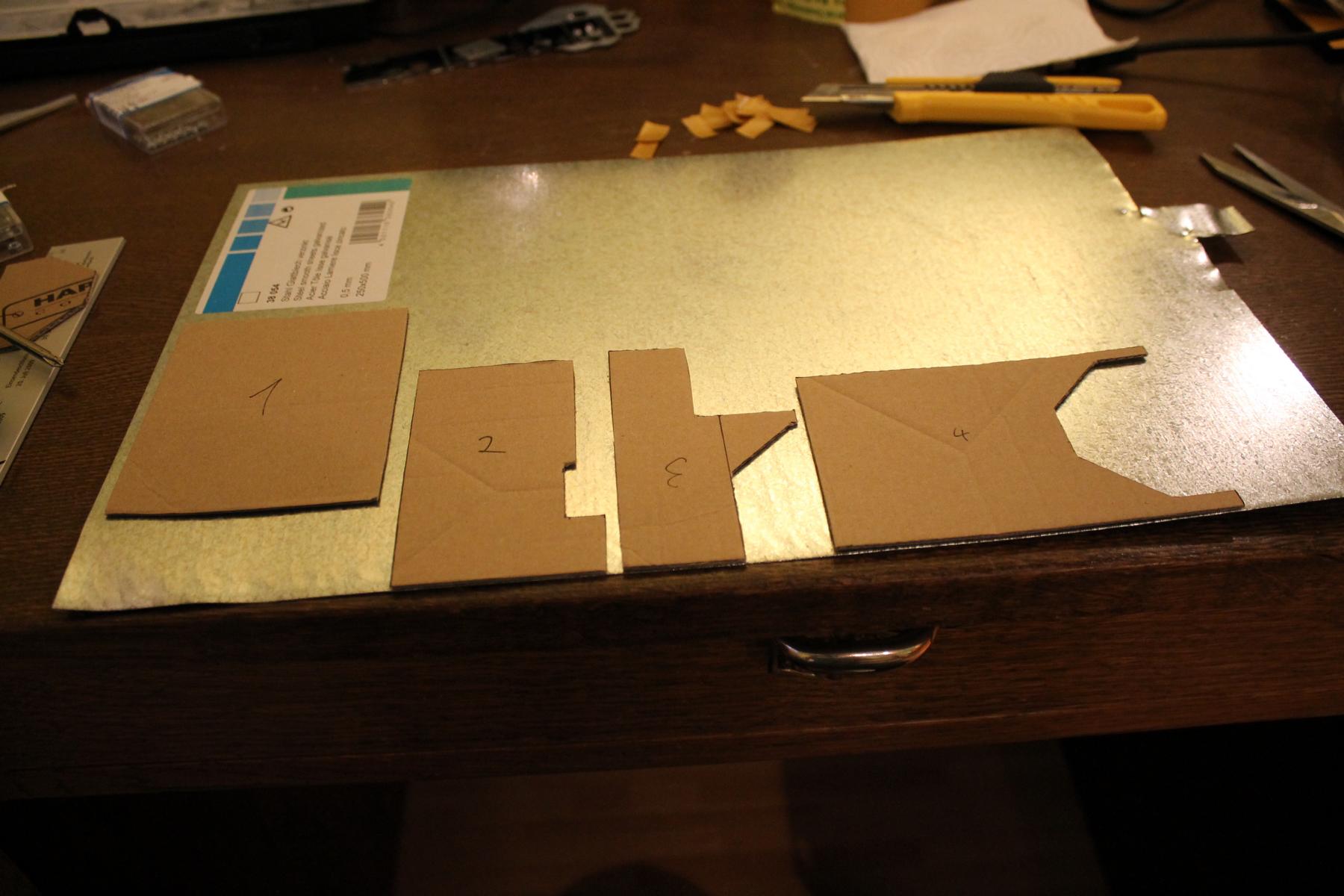

Zuerst hab ich mir passende Kartonschablonen zugeschnitten und angepasst.
k1600_img_1638-jpg.275097
k1600_img_1640-jpg.275098

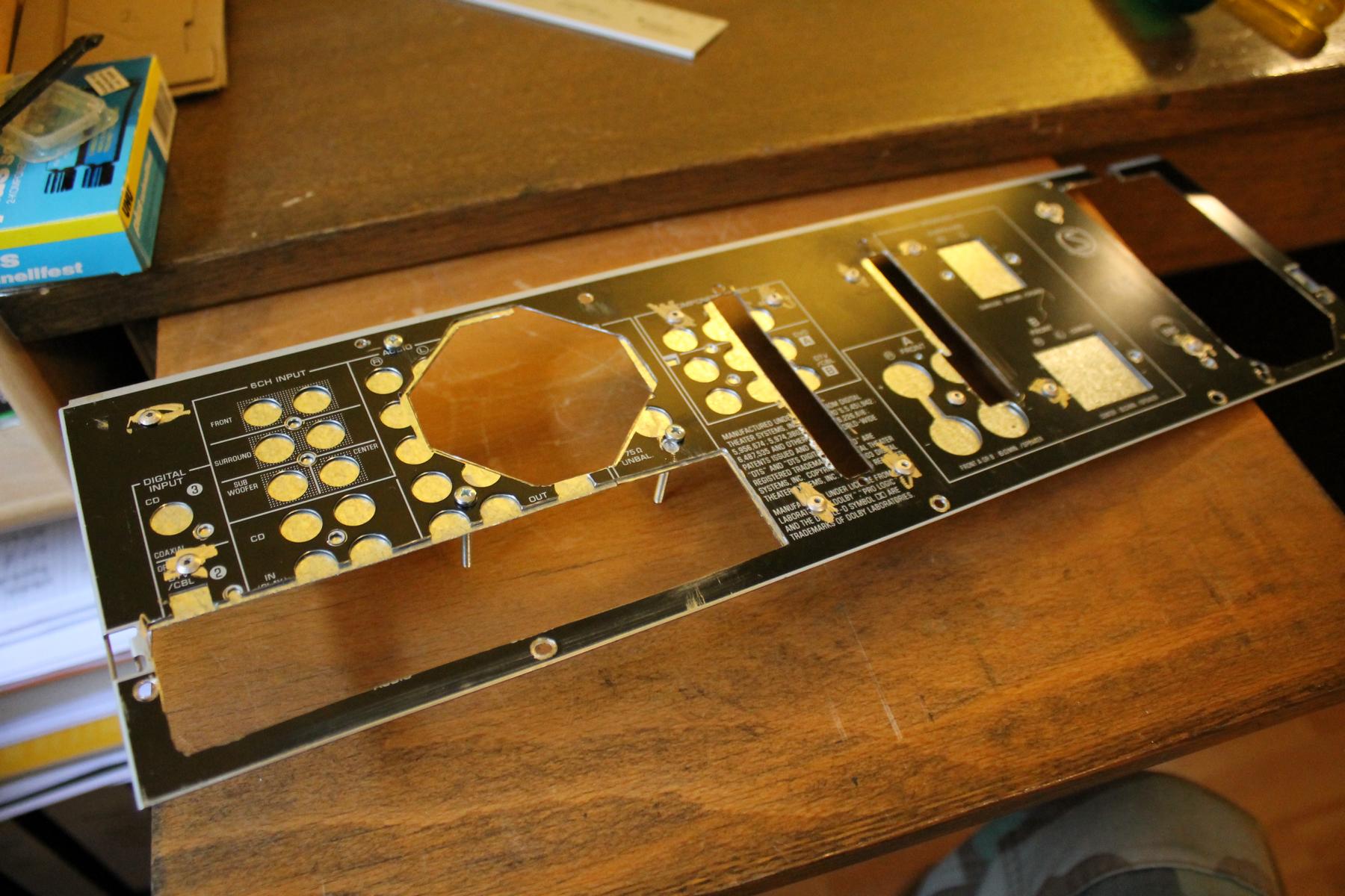

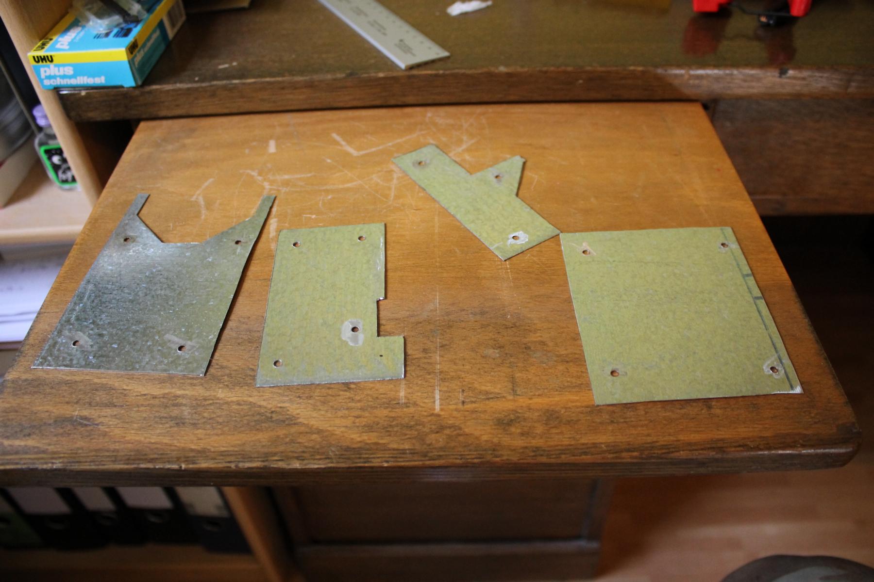

Dann das ganze aus Blech ausgeschnitten.
k1600_img_1642-jpg.275099
k1600_img_1682-jpg.275100
Und schließlich an die Rückwand genieten.
k1600_img_1683-jpg.275101
k1600_img_1684-jpg.275102

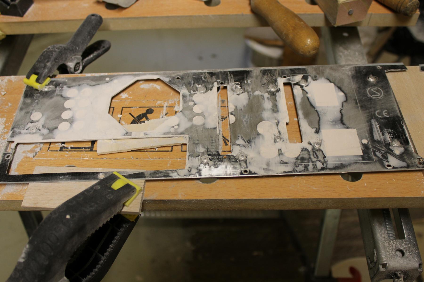

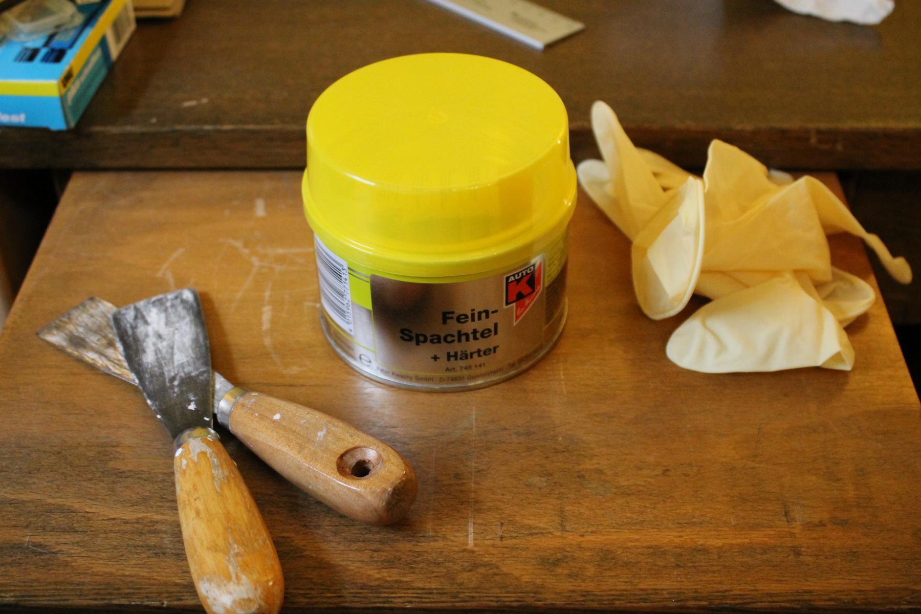

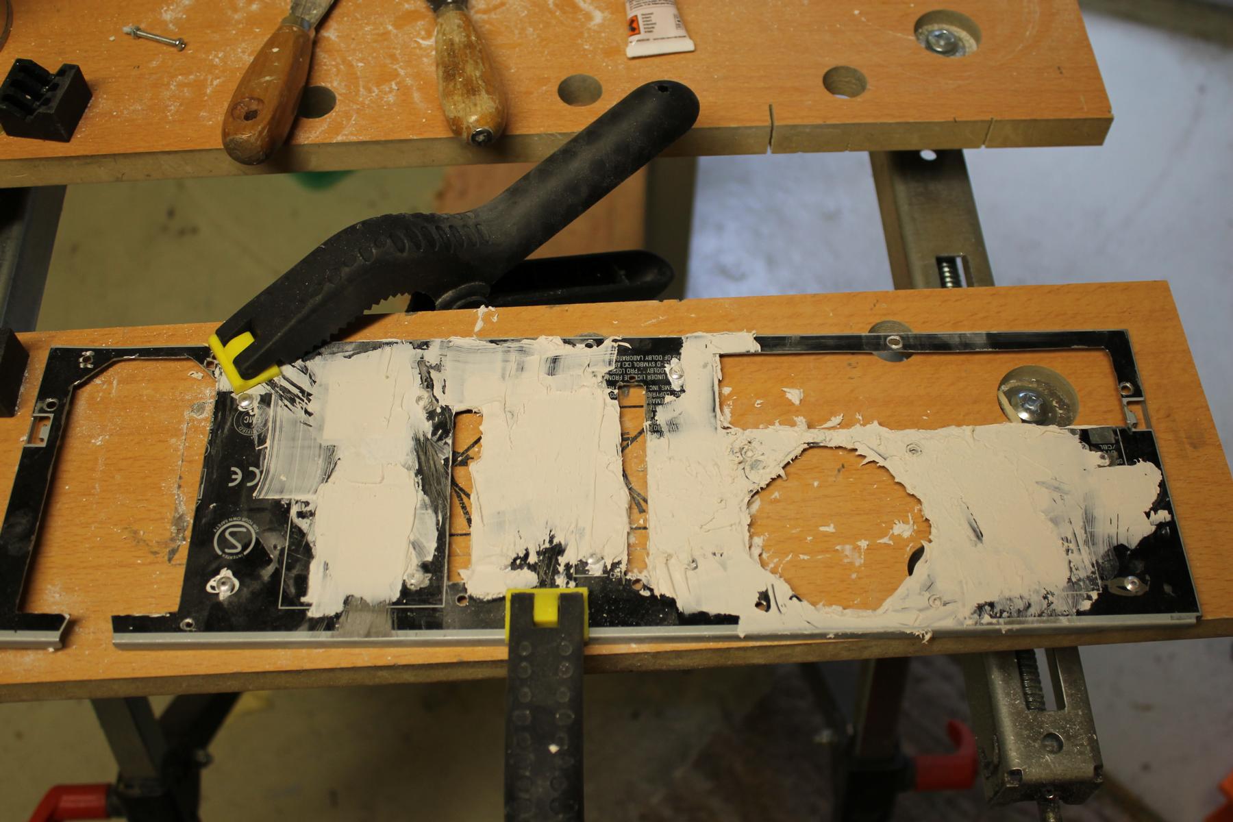

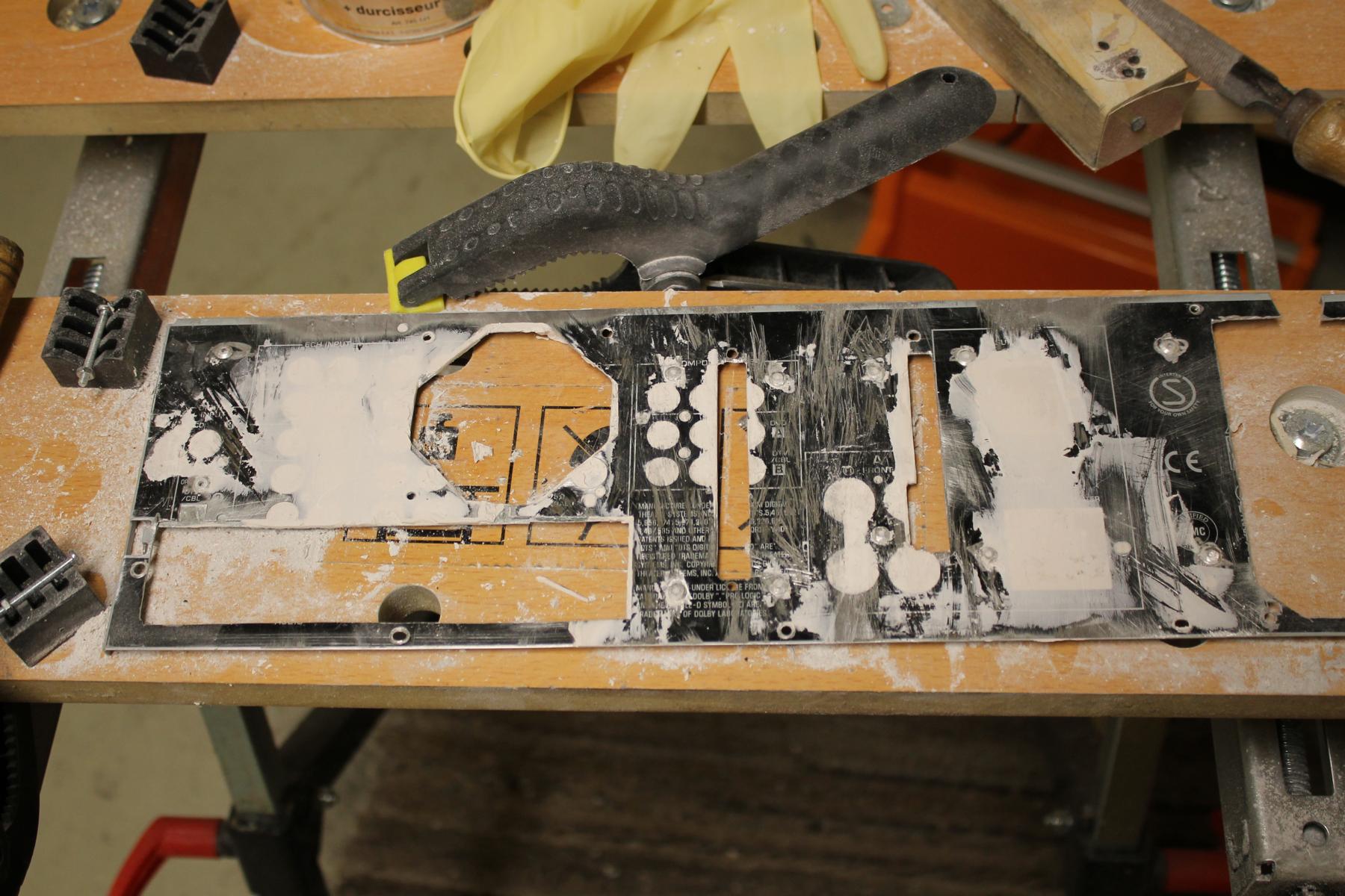

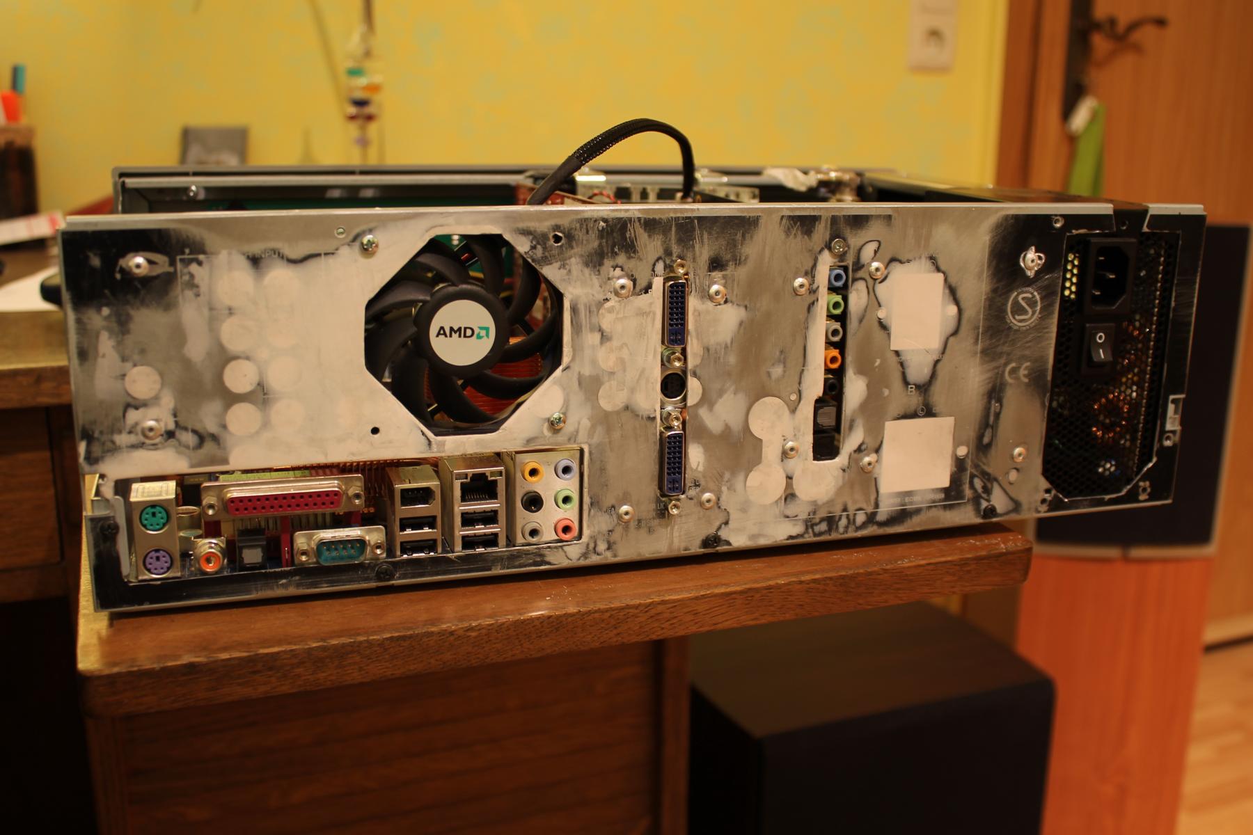

Nach dem alle Materialien fürs Spachteln besorgt waren, habe ich mich direkt ans Werk gemacht.
k1600_img_1687-jpg.275103
k1600_img_1689-jpg.275105
k1600_img_1690-jpg.275106
k1600_img_1697-jpg.275107
Insgesamt musste ich etwa fünf Mal nachbearbeiten, unter anderem die ganzen Bleche neu nieten da die Nieten beim schleifen sehr in Mitleidenschaft gezogen wurden. Das Ergebnis sieht nun so aus:
k1600_img_1704-jpg.275108
Fazit: Die Rückwand sieht nun auf jeden Fall besser aus, meiner Meinung nach, viel wichtiger ist aber zu erwähnen das sie durch die Bleche nun um ein vielfaches Verwindungssteifer ist und somit auch stabiler.
Fehlt nur noch das Lackieren damit sie vollständig fertig ist.

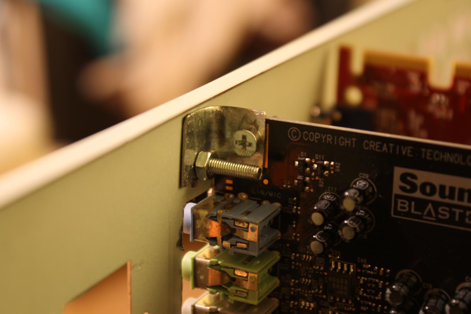

  • Soundkarte befestigt

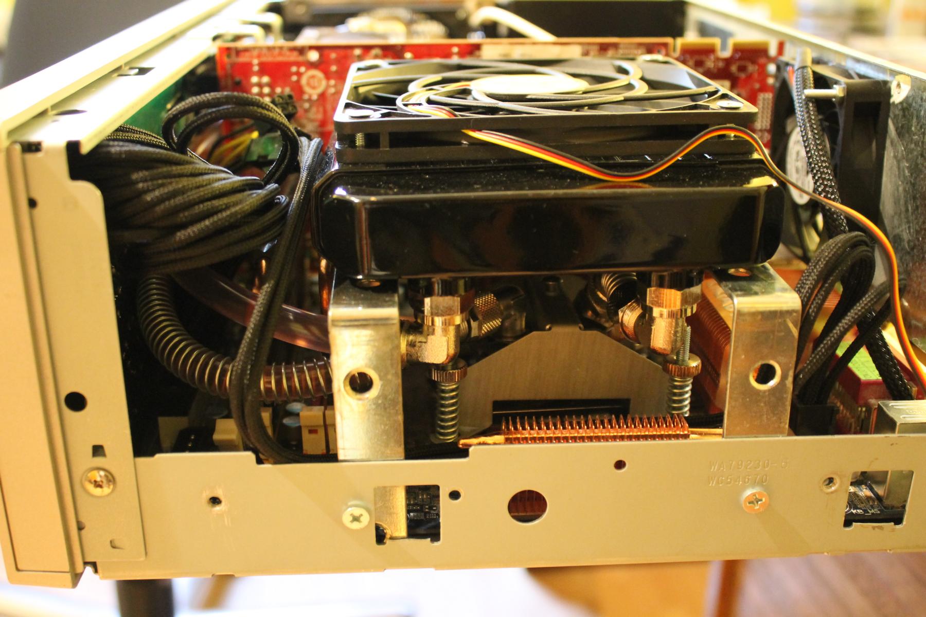

Und hier gleich das nächste Update:
Bau 1.6:

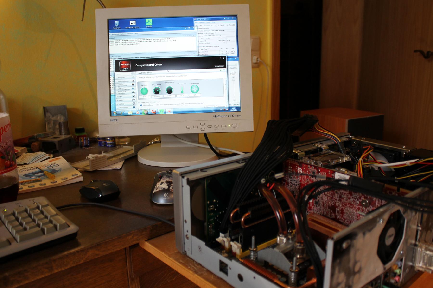

Der erste Funktionstest steht an.

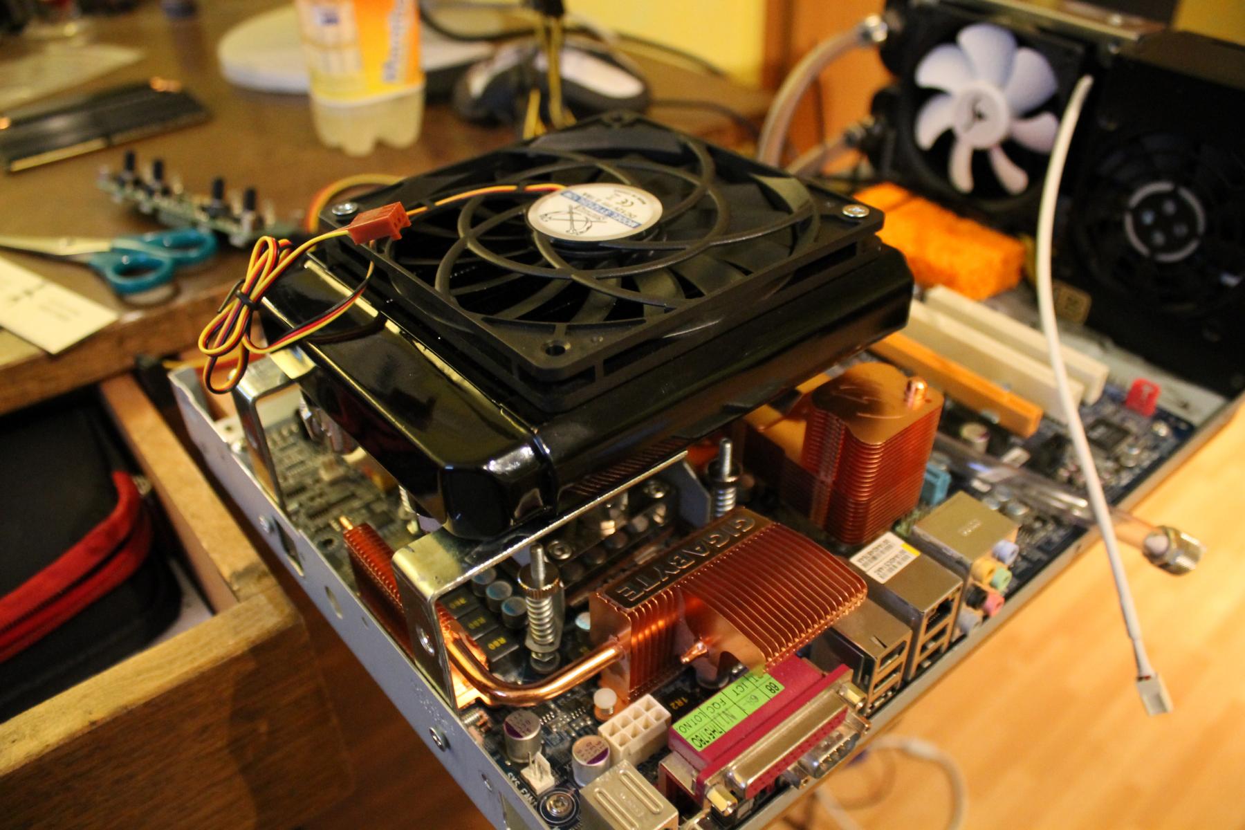

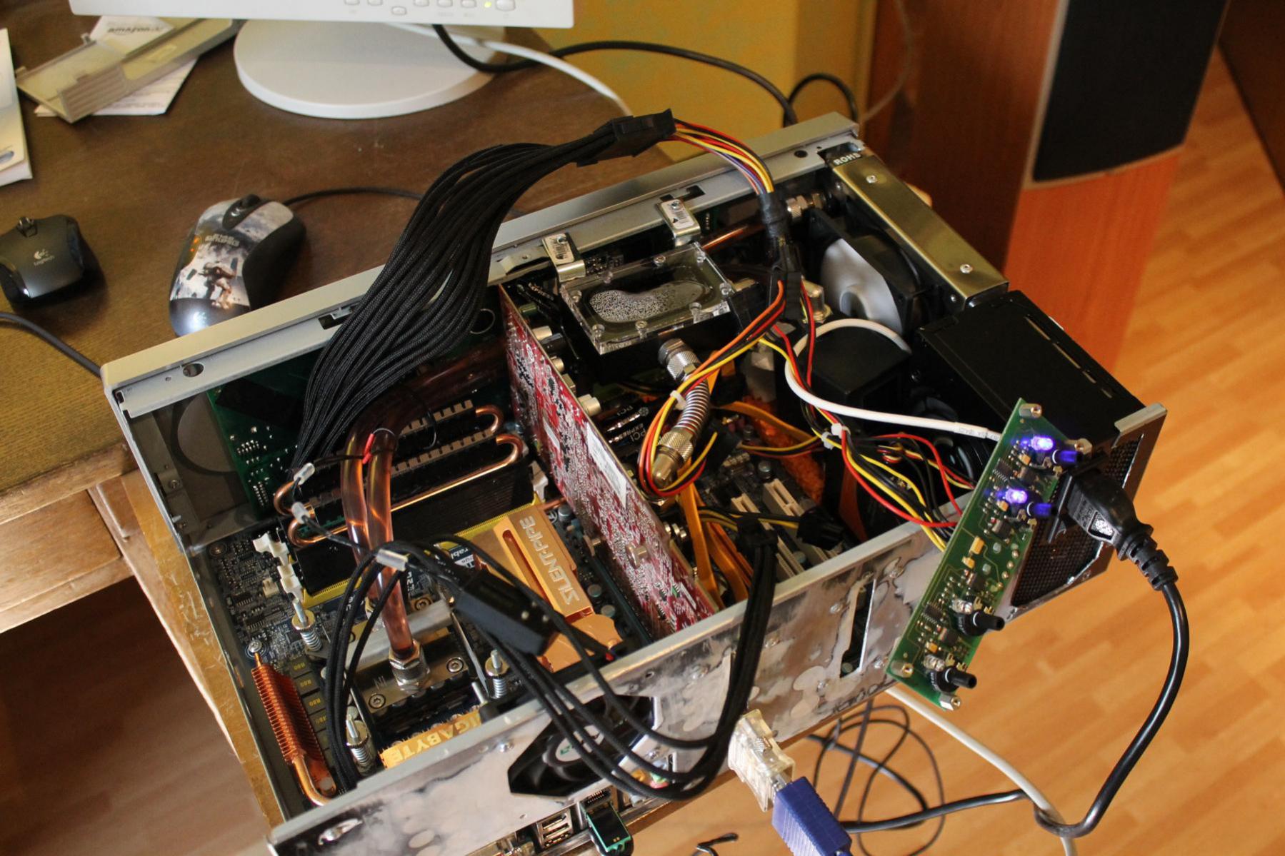

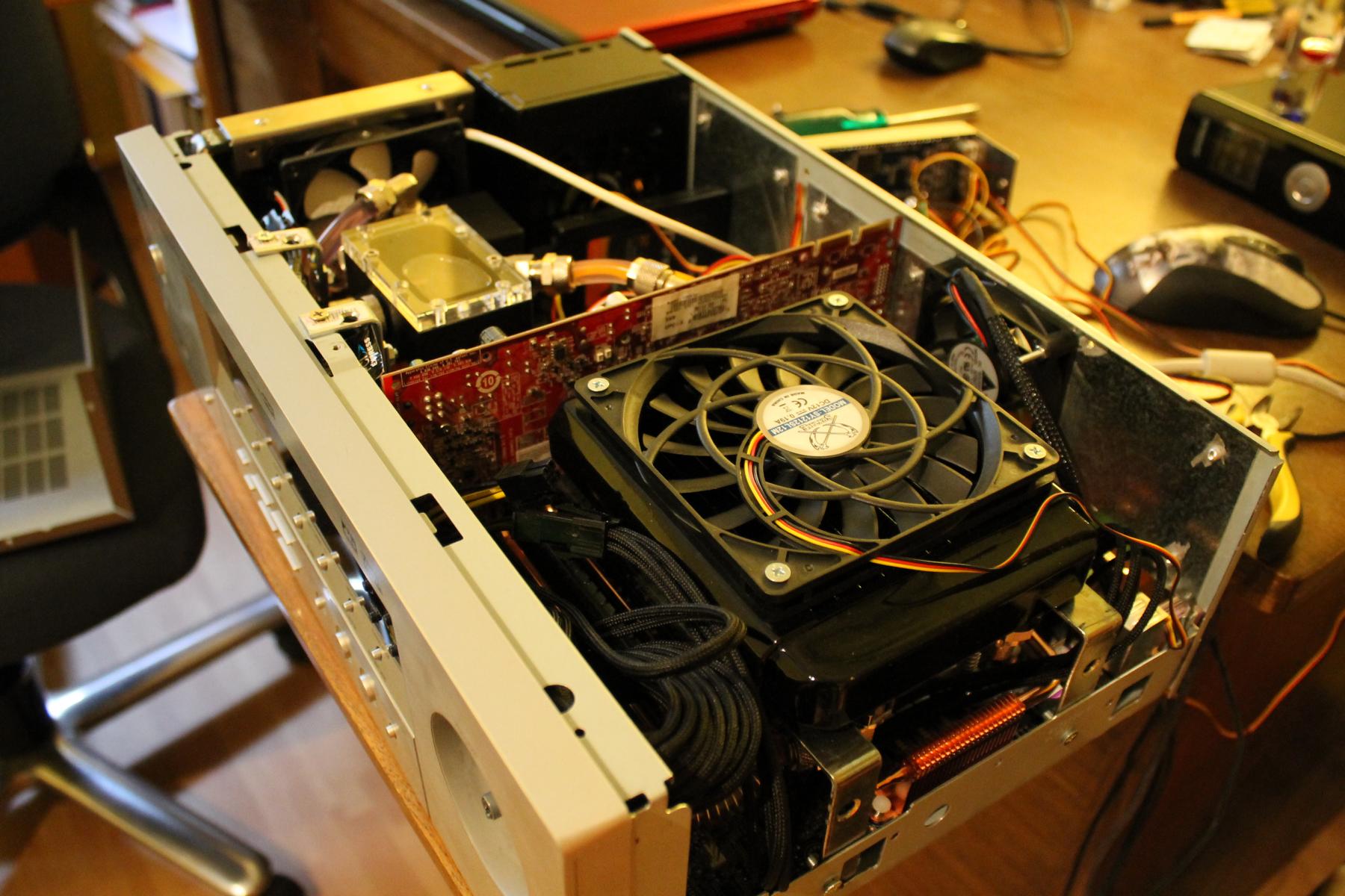

Nach zwei kleinen Bestellungen konnte ich den PC endlich wieder mal in Betrieb nehmen:
k1600_img_1521-jpg.275193
k1600_img_1766-jpg.275194

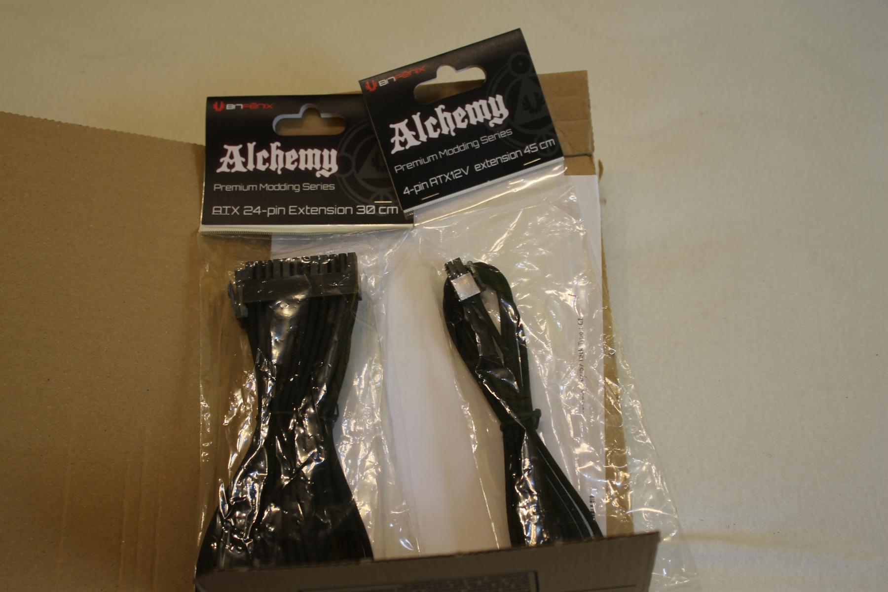

Hab einmal eine Verlängerung für den 24Pin Mainboardanschluss gebraucht und eine 4Pin ebenfalls fürs Mainboard.
Dazu kam ein (wie zu sehen) Single Eagle 1500 von Sharkoon, es ist ein 92mm Lüfter und für den Radiator gedacht. Ist immerhin besser als ein 80mm Lüfter.
Dann kann es losgehen:
k1600_img_1781-jpg.275195
k1600_img_1782-jpg.275196
Nach dem nach über einem halben Jahr der Rechner wieder gestartet werden konnte und die Wasserkühlung gefüllt und entlüftet war (natürlich vorher ;)), hatte ich schon mal einen ersten Eindruck von der Lautstärke des PC´s.
Vom Netzteil bin ich etwas enttäuscht, während meiner Testphase wurde es nicht einmal handwarm jedoch hat es konstant mit einer (für meine Empfindung) zu hohen Drehzahl gedreht und war deshalb dauerhaft zu hören (das lautes am ganze PC). Bin da von meinem Be Quiet besseres gewohnt gewesen. Wird darauf hinaus laufen das der Lüfter getauscht wird.
Bei der Pumpe hab ich nur den orangenen Schwamm des Shoggy Sandwiches, fürs erste, untergelegt. Sie ist aus 20cm Entfernung nicht mehr hörbar, sonst nur ein leichtes brummen.
Der Silent Eagle ist selbst bei 12V, wie ich finde, noch verhältnismässig leise. Gefällt mir gut.
Für den Testlauf der Wasserkühlung hab ich zum Auslasten der CPU Prime95 genutzt und für die Grafikkarte ATI Tool. Hier mal ein paar Werte:
Idle:
CPU: ~30°C
GPU: ~30°C
Also alles im grünen Bereich, aber nun zur Last:
CPU: ~58°C
GPU: ~52°C
Sagen wir so, bei den Werten hab ich den Test nach etwa 35min abgebrochen. Zu diesem Zeitpunkt war die Wassertemperatur bei etwa 42°C. Der Lüfter so wie die Pumpe standen auf 12V und es hatte nicht wirklich eine Auswirkung ob 12V oder weniger. Die Temperatur stieg trotzdem alle 1-2min um etwa 1°C.
Ergebnis:
Wie erwartet reicht ein 120mm Radiator nicht aus. Vom empfinden ist es ein knappes Ergebnis, da die Temperatur nur sehr langsam anstiegen.
Fazit:

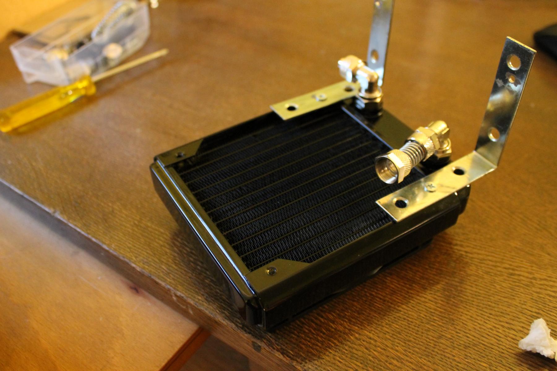

Ich hab mir gleich hier im Forum einen neuen 120mm Radiator erstanden. Dieser soll nun die nächsten Tage zusätzlich eingebaut werden. Vom Platz her bleibt mir nur über dem CPU übrig.
Wegen der Frage, wieso nicht extern montieren?
Generell spricht nichts dagegen (hab noch einen 360mm Radiator hier) jedoch möchte ich alles in das Gehäuse bekommen so lang der Platz noch dazu da ist. Ganz nach dem Motto:"Was nicht passt wird passend gemacht". ;)
Neue Probleme/Aufgaben:
  • Lüfter des Netzteils austauschen
  • zweiten Radiator einbauen

Ist jetzt die HD4850 und der E8400 in dem Wakükreis drinnen ?

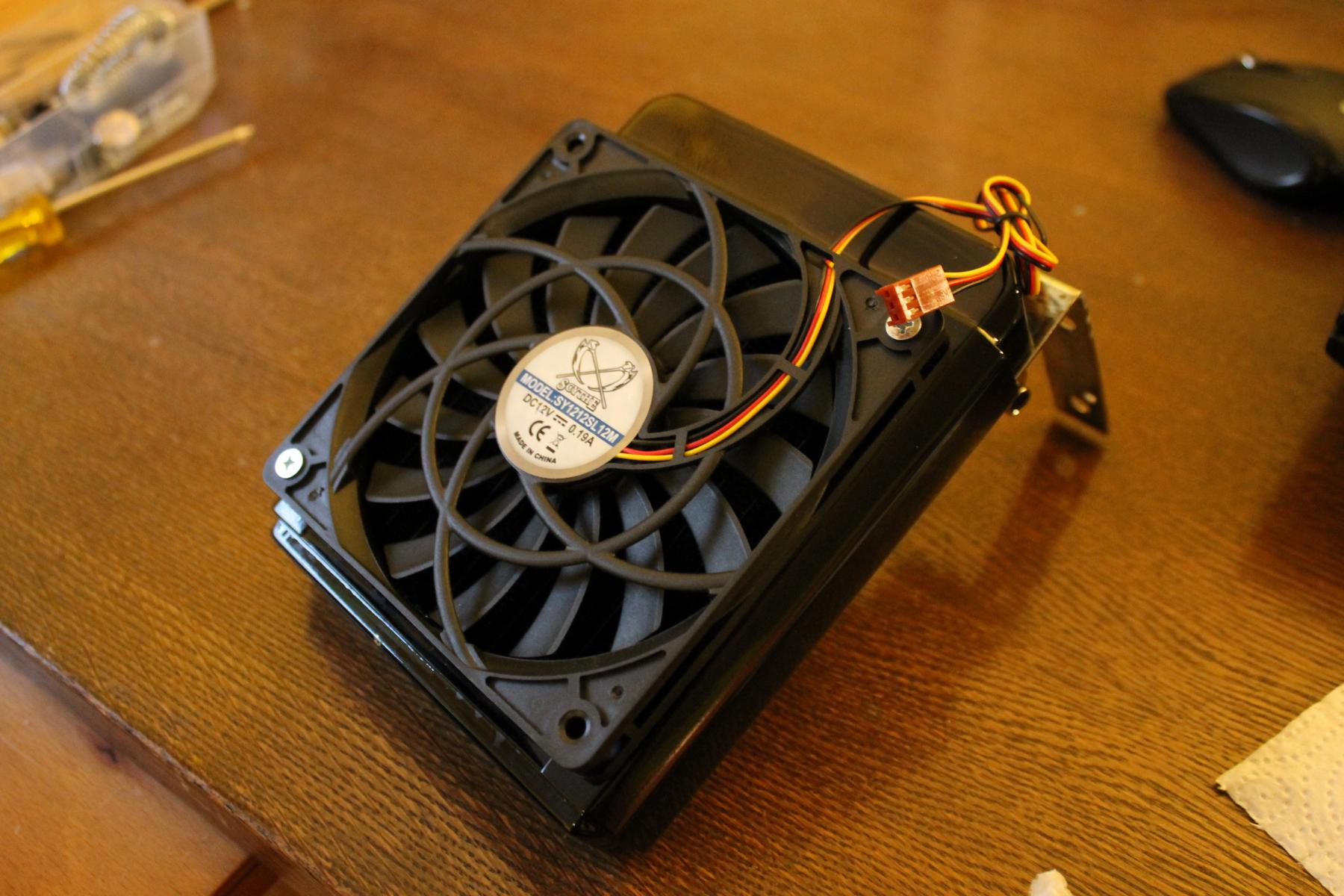

Ist es nicht möglich einen 120mm auf dem Raditor zu montieren?
Auf deinen Bildern sieht es so aus als ob genug Platz wäre. Und der Luftstrom eines 120mm Lüfters ist auf z.b. 1200rpm deutlich höher als der 92er auf 1500rpm - der ist da ja auch noch gut leise.
Ich würde einen 120mm Scythe Slipstream verwenden (hoher Druck) oder einen anderen 120m Lüfter der dann PWM hat. Dann kann der nur bei Last aufdrehen.
Den Scythe ohne PWM müsstest du halt für Spielebetrieb per Poti hochdrehen.

Wenn du ohnehin vorhast, ein Loch in den Gehäusedeckel zu sägen: Wieso nimmst du die CPU nicht einfach aus dem Kühlkreislauf raus und kühlst sie mit nem potenten TopBlower?
Zum Radi: Passt auf den Radiator wirklich kein größerer Lüfter? Auch ein Slipstream Slim (100er oder 120er) könnte eine Überlegung wert sein...
Die Slim sind für Grafikkarten etc (sehr) gut - ob man jetzt nen Radiator damit gut belüften kann bezweifel ich, da fehlt sicher der statische Druck.
Zumindest wird ein 100mm Slim bei eng stehenden Lamellen nicht besser sein als ein normaler 92mm.
Es sei denn er bringt zusätzlich einen hinten dran an um abzusaugen.
Es gibt aber jemanden, der hat im LianLi Q11 und zwei 120er Radis und 120mm Scythe SLim ziemlich große Hardware gekühlt. Ich finds nur grad nicht.
Kann sein das das ein Core i5 war und dazu ne GTX570 Phantom - die aber Lukü.
Der Vorschlag, die CPU per Luft zu kühlen und nicht die Graka, kommt daher, dass man bei der CPU ohne Probleme die Abwärme rausschaffen kann. Das ist bei der Graka nicht ohne weiteres möglich. Wegen der vorgesehenen Soundkarte ist außerdem wohl auch nicht viel Platz für einen ordentlichen Kühler.
Auch die Slims eignen sich aufgrund der höheren Zahl an Lüfterblättern relativ gut für Radiatoren bzw. Kühler mit engstehenden Lamellen, auch wenn der max. Luftdurchsatz natürlich begrenzt ist.

Momentan im Wasserkühlkreis sind die Grafikkarte als auch die CPU, deshalb ist es mit einem Radiator nicht möglich die Temperaturen niedrig zu halten.
Ich selbst hatte auch gehofft das ich irgendwie mit biegen und brechen einen 120mm Lüfter dran bekomm, leider keine Chance. Da unten am Radiator alle Netzteilkabel vorbeiführen ist es unmöglich einen einzubauen.
Wie bereits erwähnt an den bisherigen Radiator krieg ich keinen 120mm Lüfter hin, die Dicke ist da nicht das Problem, ehr die Breite, wie oben erwähnt laufen dort Kabel vorbei.
Zu dem den Slipstream Slim muss ich noch sagen das die wohl nicht das Beste für Radiatoren sind.Hab mir nun aber trotzdem einen für den zusätzlichen Radiator besorgt und ich muss sagen er leistet hervoragende Arbeit.

Bau 1.6.1:
Wie bereits angesprochen habe ich mir einen zweiten Radiator für meinen HTPC besorgt, da einer allein nicht gereicht hat.
Als erstes der Einbau:
Wirklich viel Platz gibt es in dem Gehäuse nicht mehr, vorallem für einen Radiator. Einzig über der CPU. Doch der Einbau an der Stelle hatte auch so seine Tücken. Einerseits kann ich von der Höhe her nur einen Scythe Slip Stream Slim montieren und zum anderen hat sich die Verschlauchung anfangs als schwierig gestaltet (durfte ein paar mal Anschlüsse bestellen).
k1600_img_1785-jpg.276431
k1600_img_1787-jpg.276432
k1600_img_1783-jpg.276433
k1600_img_1788-jpg.276434
k1600_img_1789-jpg.276435
Durch rumprobieren konnte ich dann die Anschlüsse richtig positionieren und verbinden. Sie stehen zwar nun etwas unter Spannung dafür halten sie.
Komplett zusammengebaut:
k1600_img_2029-jpg.276436
k1600_img_2030-jpg.276437
Beim Zusammenbau hab ich allein schon fast eine halbe Stunde gebraucht um die Front zu montieren. Aber zum Glück passt alles wie geplant haarscharf zusammen :).
Nun zum zweiten Test:
Diesmal habe ich alle Lüfter an eine Kazemaster Steuerung von Scythe angeschlossen. Bei der letzten Bestellung kam auch noch ein Temperaturfühler für den AGB dazu der auch gleich angeschlossen wurde.
Dazu kommt, diesmal hatte ich das Gehäuse geschlossen um praxisnahe Werte zu bekommen.
Anfangs habe ich die Lüfter auf eine noch leicht hörbare aber angenehm ruhige Drehzahl gestellt (bei allen 3 Lüftern etwa 1000RPM).
Idle:
CPU: ~25°C
GPU: ~26°C
Dazu muss man denk ich net viel sagen.
Nun zu den Lastwerten.
Last (~1000RPM):
CPU: ~50°C
GPU: ~49°C
Wasser: ~37-38°C
Ergebnis:
Die Werte sind schonmal wesentlich besser als mit einem Radiator, da sie vorallem konstant sind. Selbst nach guten 20 Minuten hat sich daran nichts mehr getan.
Zum Schluss habe ich noch die Lüfter etwas runtergereglt damit sie wirklich überhaupt nicht mehr zu hören waren (oder der Netzteillüfter alles übertönt hat :D).
Last (~600-800RPM):
CPU: ~55°C
GPU: ~54°C
Wasser: ~39-40°C
Ergebnis:
Auch wenn ich wieder an die 40°C Marke des Wasser gekommen bin, sehen die Werte besser aus. Die Lüfter sind in dieser Konfiguration (bisher) nicht hörbar und haben noch genügend Reserven nach oben hin.
Fazit:
Für gerade mal 15€ für den Radiator und ~10€ für Lüfter und Anschlüsse hat sich die Investition mehr als gelohnt. Die Radiatoren sind weiterhin von außen nicht zu sehen und nun werden Northbridge als auch die Spannungswandler aktiv mitgekühlt.
Bemerkungen:
Davon abgesehen das der Netzteillüfter immer noch zu Laut ist fiel vorallem auf das durch die warme Luft im Gehäuseinneren das Netzteil sich unnötig aufheizt (Lüfter bläst die Luft nach außen). Somist gehört neben dem Lüftertausch zusätzlich der Lüfter gedreht damit Frischluft in den hinteren Bereich des Gehäuses kommt. Aktuell blasen beide Lüfter nach draußen, was nicht das optimalste ist.
Der AMD Boxed Lüfter fiel beim runterregelt sehr positiv auf. Bei einer maximalen Drehzahl von 2300RPM ist erst zwar jenseits von Gut und Böse aber unter 1000RPM ist er nicht mehr zuhören.
Pumpenbefestigung:
Anfangs dachte ich benutzt das Shoggysandwich um die Pumpe bestmöglich zu befestigen. Leider ist das aber nicht möglich da das Shoggysandwich zu hoch ist und somit die Pumpe den Lüfter komplett verdeckt. Deshalb hab ich mich dazu entschieden nur den orangenen Schwamm zu nutzen, allein damit ist die Pumpe schon nicht mehr wahrnehmbar. Weiter befestigen muss ich sie nun auch nicht mehr da sie durch die Anschlüsse und Verschlauchung nun so "unter Spannung" steht das sie sich kaum bewegt.
  • Netzteillüfter tauschen und drehen!
Wenn die paar Kleinigkeiten gemacht sind steht als nächste Arbeit das Display und die Frontelektronik an.
Gruß,
Human
