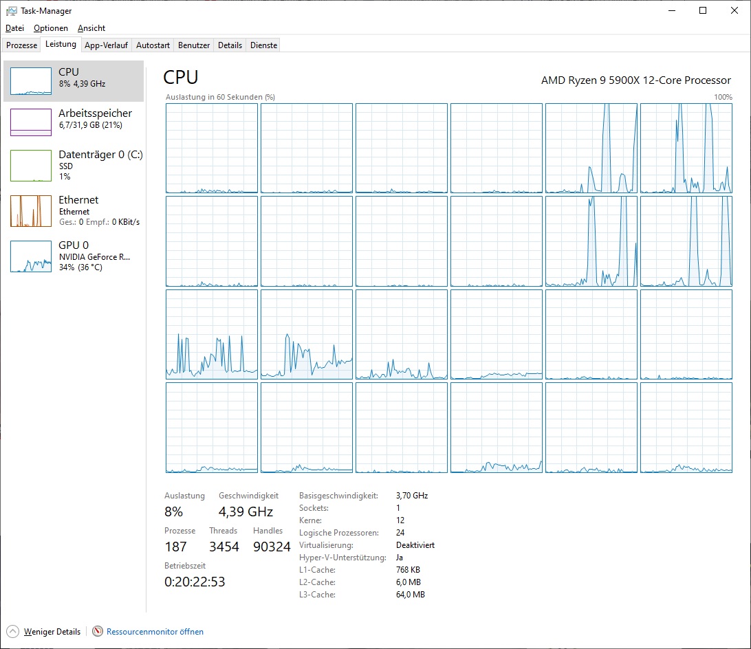

Anbei ein Screenshot vom Taskmanager als ich einfach nur auf der Startseite von Youtube rauf und runtergescrollt habe. Vielleicht hilfts ja.

Ist ganz normal.
Der 5900X schießt auf 60 Grad hoch sobald du ein Programm öffnest oder wie bei dir Scrollst dabei muss der Prozessor ja auch arbeiten.
Egal mit welchen Kühler, er bekommt die Wärme halt so schnell nicht weg.
Stell deine Lüfterkurve nicht ganz so aggressiv dann geht das.
