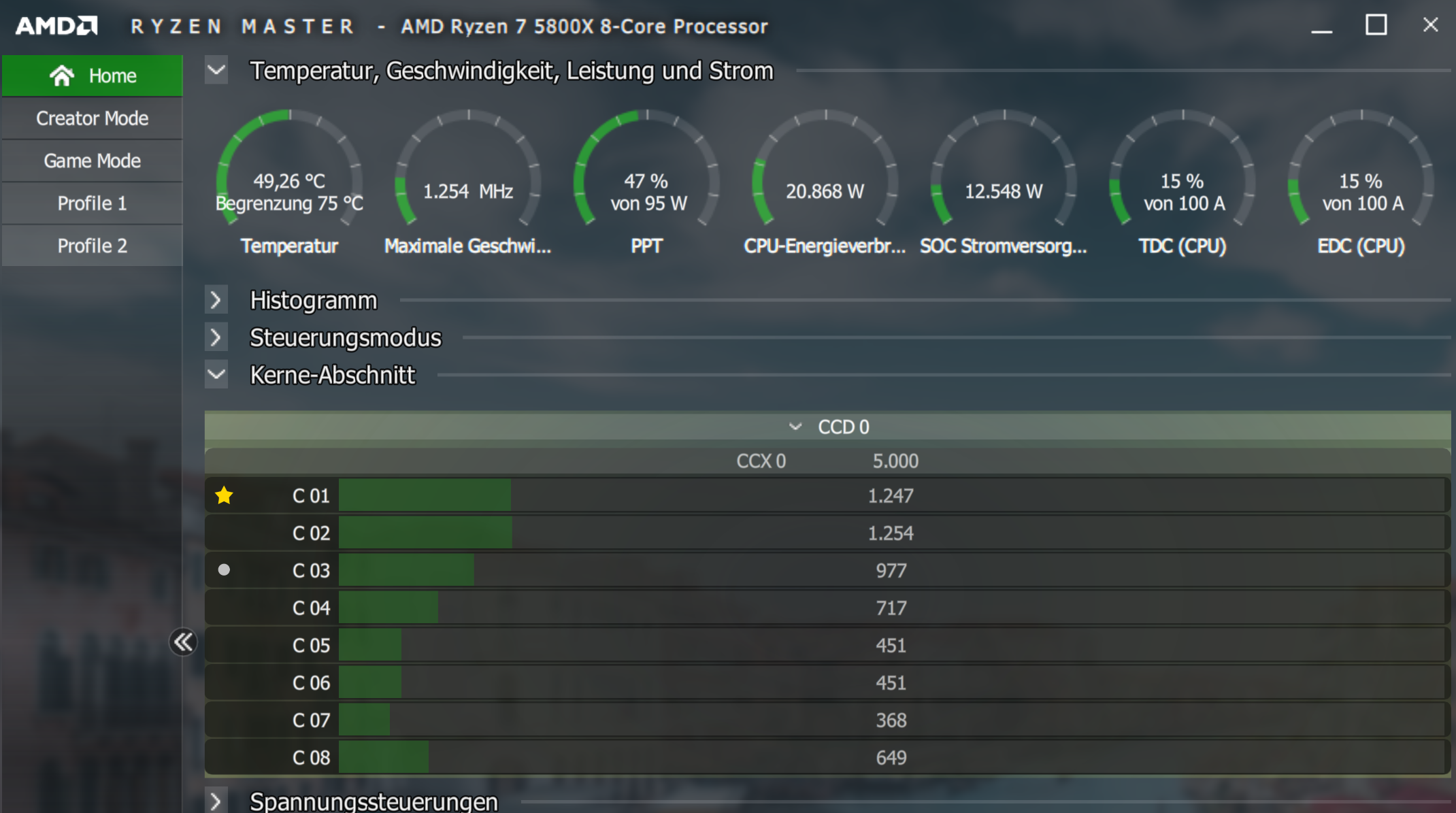

Ich hab meins auf 75 Grad für meinen 5800x gesetzt. Kannst du doch ausprobieren. Setz es so, dass dir die Leistung reicht, so mach ich das zumindest... damit boostet meiner auf 5 GHz Singlecore und auf ca 4.4 GHz allcore (wegen dem PPT Limit von 95 Watt, was ich zusätzlich eingestellt habe, einfach um die CPU zu schonen).
Die EDC habe ich nur limitiert, weil ich für die anderen beiden Limits nicht mehr brauche, sprich, macht ja keinen Sinn ein Limit limitieren zu lassen, dass durch andere Limits sowieso nicht erreicht wird. Aber gerade die EDC ist sehr Leistungskritisch. Musst du für deine CPU testen was dir die Leistung bringt, die du brauchst. Ich zocke in 4k mit 60 FPS Limit. Mein 5800x schafft auch locker 60 FPS mit 65 Watt (!!!) Limit. Geht ja nur darum, dass sich meine 3080 nicht langweilt.
