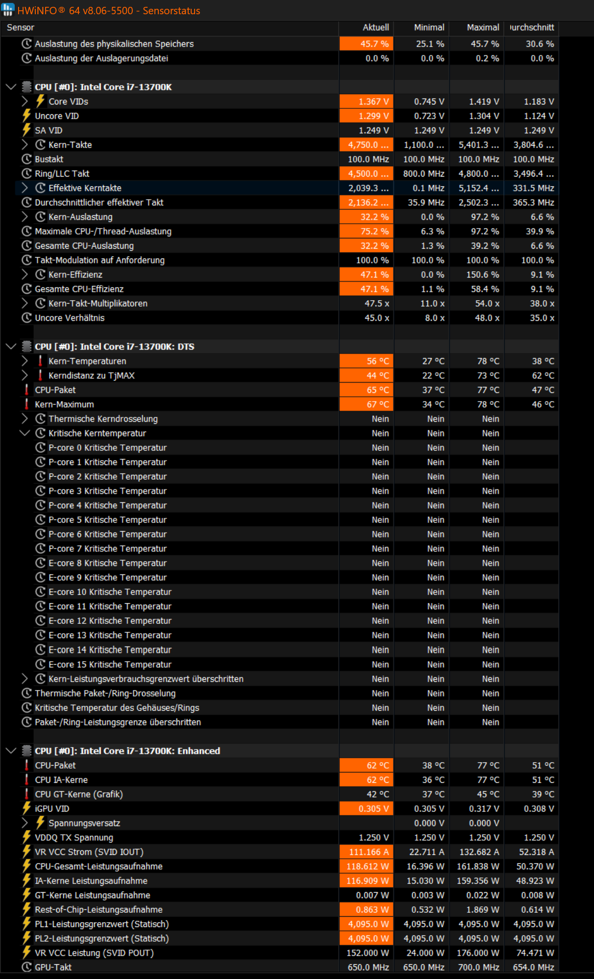

Jetzt lese ich von dem Intel-Problem und offensichtlich ist auch mein Prozessor betroffen (zeigt im Betrieb derzeit aber keine Beeinträchtigungen. Soweit ich das (als Laie) beurteilen kann, sind die Temperaturen auch im Limit.
Allerdings bin ich nun total verunsichert. Hab mich gestern einmal mit HWInfo ein bisschen beschäftigt (siehe Screenshot: MSFS 2020 - was ich nur spiele - lief dabei). Meiner Meinung sieht alles unkritisch aus. Allerdings steht PL1 und PL2 - wie wohl zu erwarten - auf 4095 W. Und das soll wohl nicht so sein.

@Gigaherz Genau das ist meine Befürchtung. Wie gesagt im Moment stelle ich keine Probleme fest. Und soweit ich HWInfo verstehe (Scrennshot im laufenden Betrieb des MSFS2020; was ich nur spiele) sind die Werte und Temperaturen wohl ok. Bis natürlich Pl1+2 mit der absurden Wattzahl. Aber das scheint sich der Rechner wohl nicht zu ziehen beim spielen vom MSFS 2020. Ich hab ein bisschen Bange vor einem BIOS update ... werde wohl aber spätestens wenn der finale Intel-Patch kommt wohl nicht darum her kommen.
Pl1 und Pl2 manuell bis dahin anzupassen ist wohl auch keine Lösung?

Liege ich denn richtig damit, daß die Werte in HWInfo erst einmal unverdächtig aussehen? Wie gesagt, die Werte zeigen den MSFS2020 im Betrieb.
Wenn das zunächst unverdächtig aussieht, würde ich es vorziehen auf den vermeintlich finalen Patch von Intel zu warten.

Ja sollte gehen. Das HWInfo zeigt Core-VID maximal 1,419 Volt an, nicht so toll aber auch nicht ernsthaft derb.
Mit den Einstellungen aus dem buildzoid-Video (adaptive VCore, Offset 0,05-0,1V, LLC High, AC-LL und DC-LL
auf 55 und VID auf 1,40 Volt), wäre das ziemlich auf der sicheren Seite. Aber nur wenn man dabei auch weiss, was man tut.

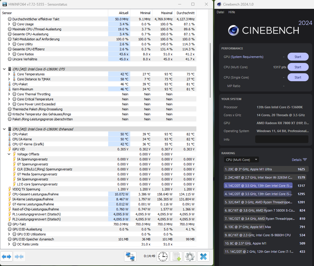

Reaktionen: McMogwai
Vielen Dank für die Erläuterung. Jetzt kann ich es schon ein bisschen besser einordnen.
Das Video hatte ich schon gesehen. Traue mir die Einstellungen, mangels Wissen, aber nicht wirklich zu.
