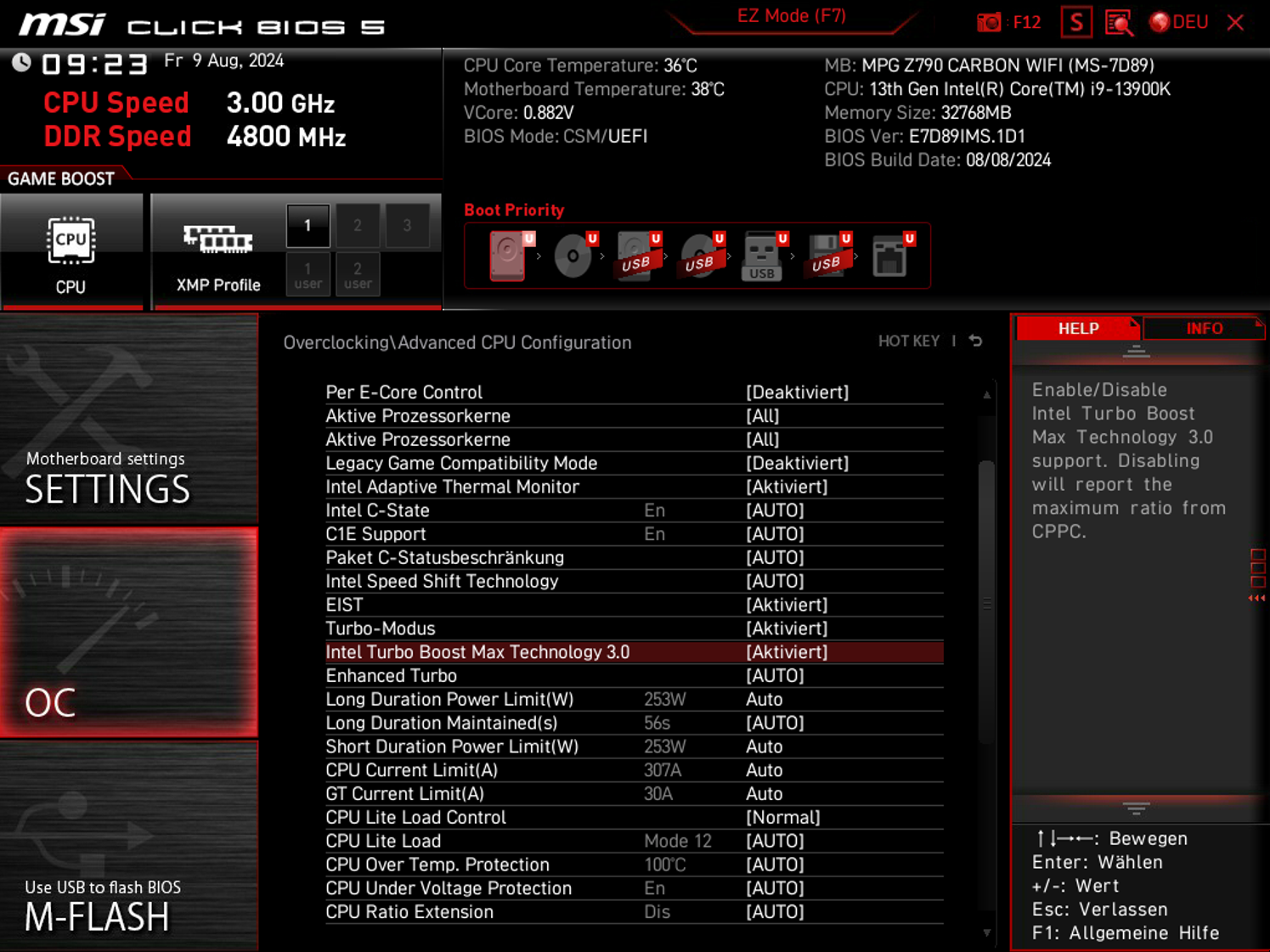

Im Bios sieht es so aus:
Ashampoo_Snap_Freitag, 9. August 2024_10h0m6s.png Ashampoo_Snap_Freitag, 9. August 2024_10h0m22s.png
Da hat sich im Grunde nichts geändert, nur wurde die Bezeichnung dieser drei neuen Profile etwas abgeändert.

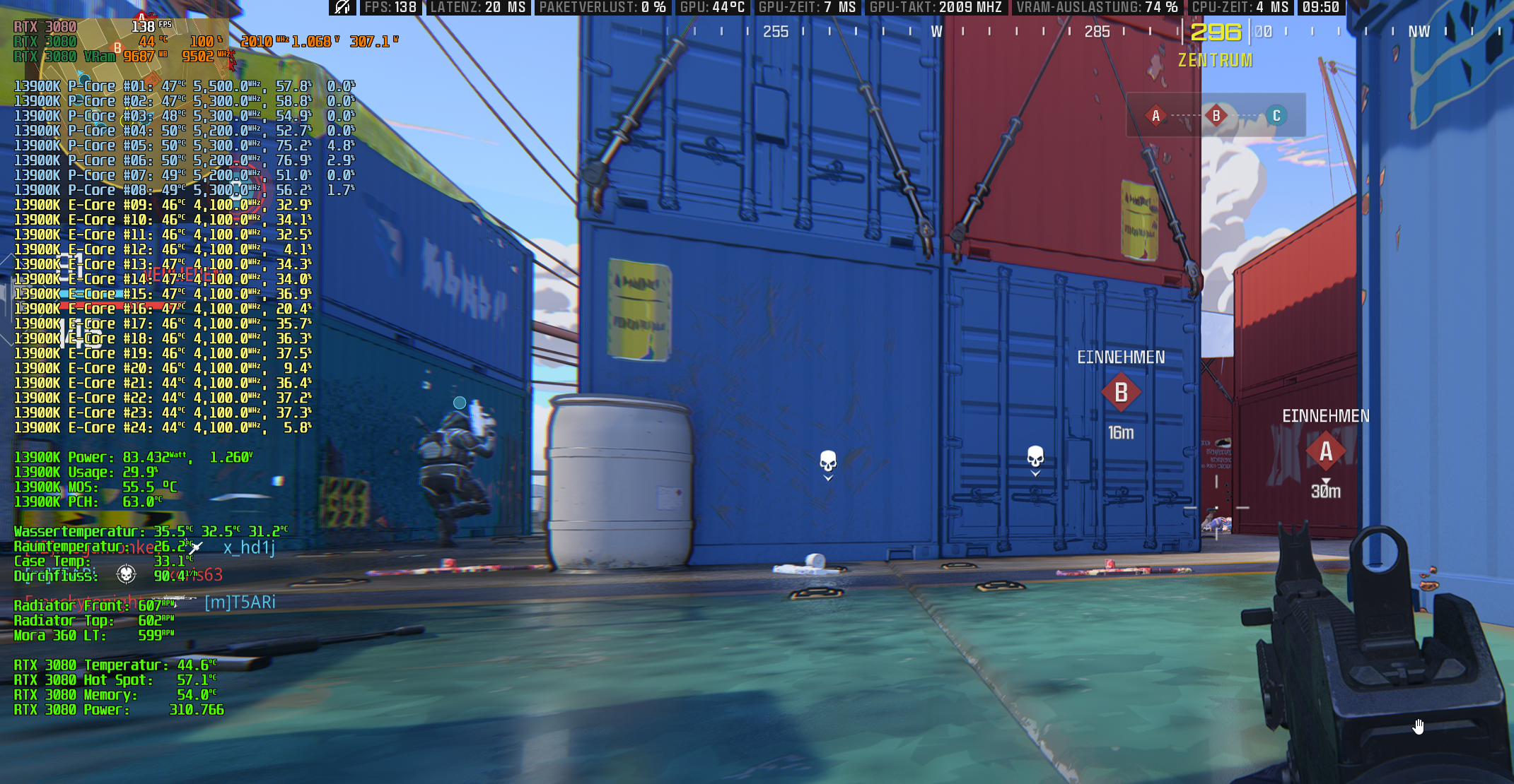

In COD hatte ich zuvor ohne UV um die 1,420v und diese sind immer noch vorhanden.
Seit ich diesen Prozessor verbaut habe (Februar 2023) betreibe ich UV mit 80 mV, also in COD hatte ich etwa 1,320v anliegen. Jetzt komme ich auf etwa 1,250 - 1,260v. Bedeutet, der Prozessor läuft jetzt mit denselben UV Einstellungen jetzt mit etwa 60 mV weniger und macht etwa 140mV insgesamt weniger. Dadurch fällt auch die Leistungsaufnahme mit dem Prozessor etwas geringer aus.

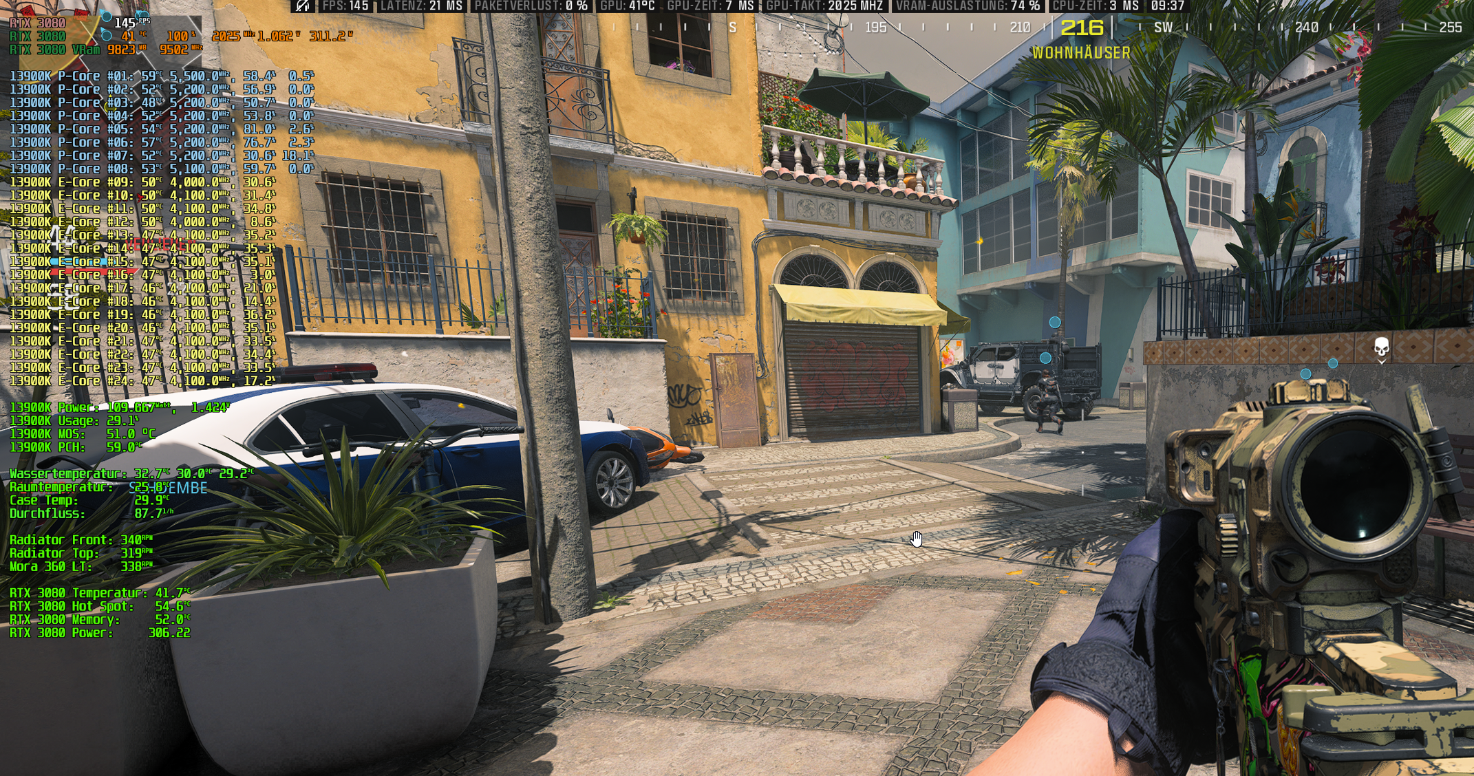

Auffällig ist aber, dass nun das Taktverhalten nicht mehr konstant mit 5,5/4,3 GHz anliegt.
Auf dem Spiel wirkt es sich aber nicht aus und die Grafikkarte ist weiterhin voll ausgelastet.
Bedeutet, ich muss mein UV wieder auf Stabilität testen.

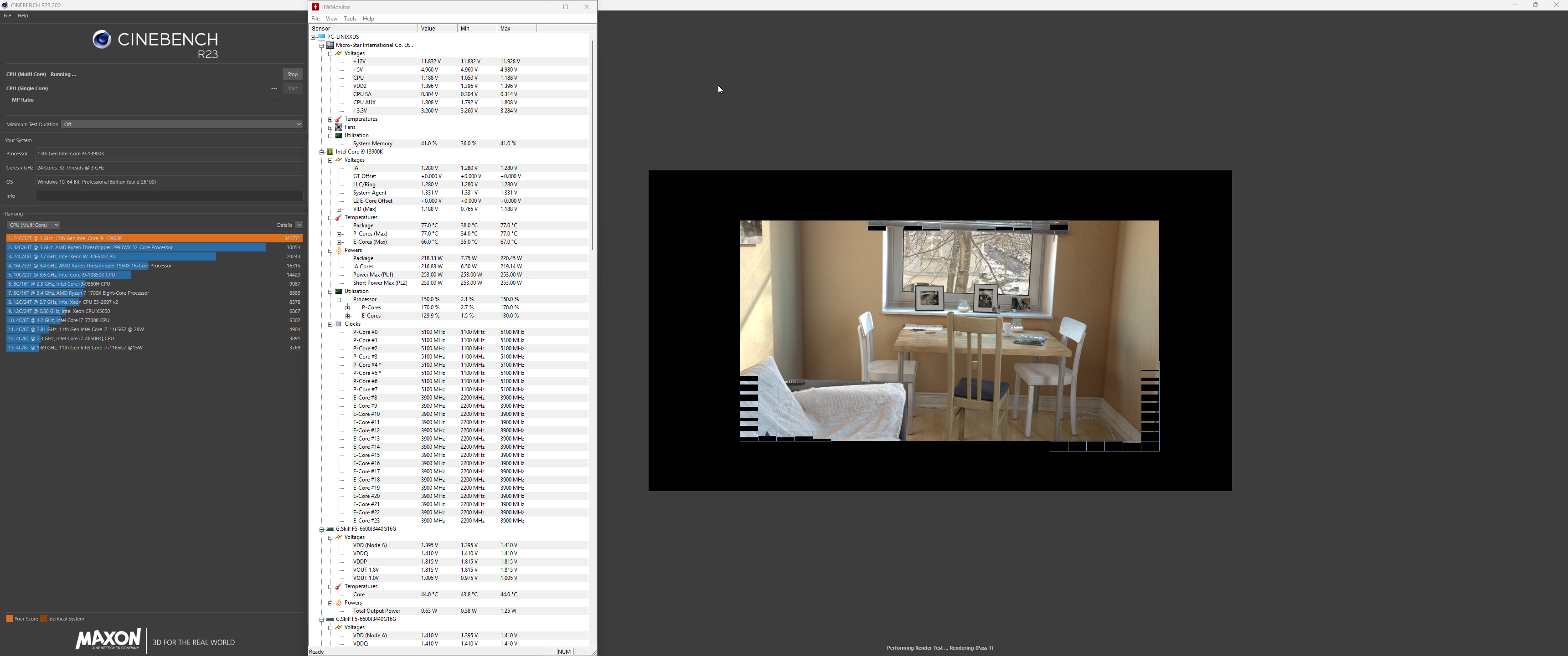

Mit CB R23 takten die Kerne nicht mehr voll hoch, obwohl normalerweise 5,5 und 4,3 GHz anlagen.
Jetzt sieht es mit UV so aus.

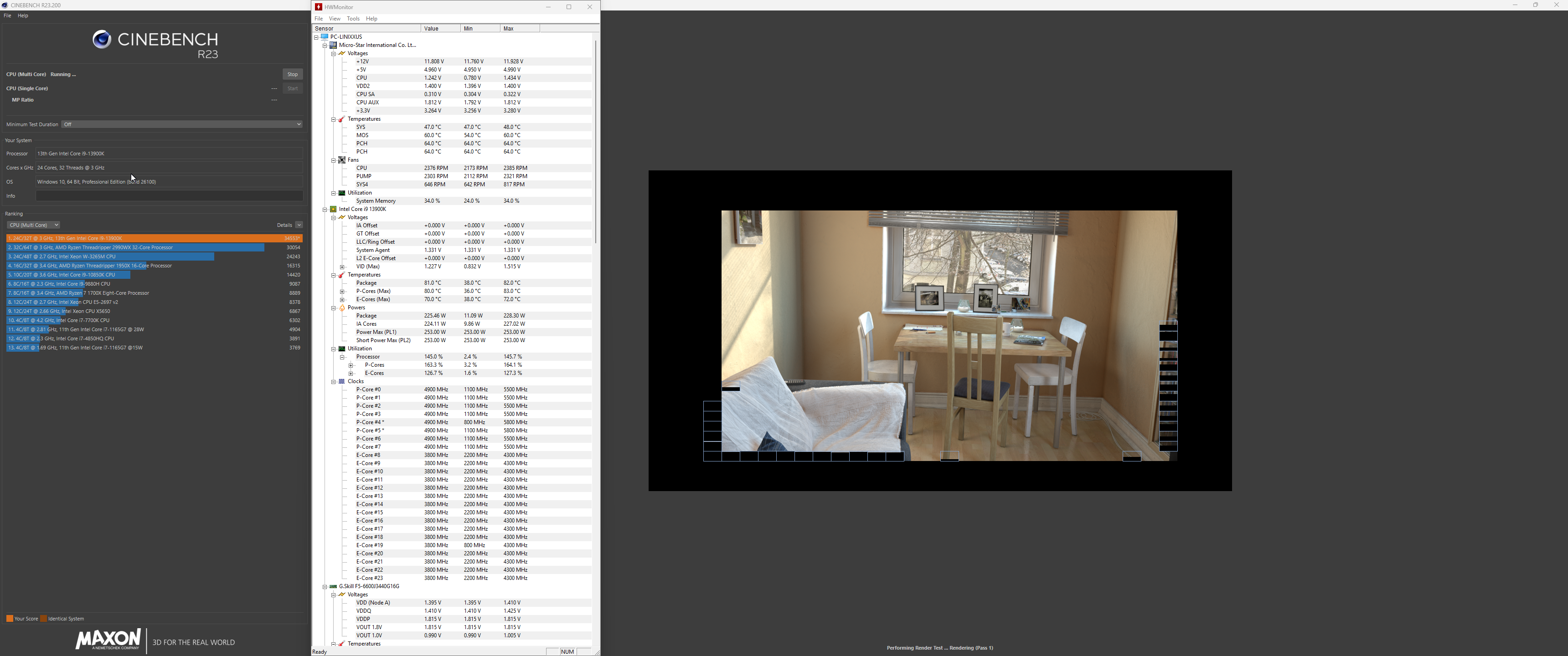

Ohne UV ist es sogar schlimmer... :D
Auffällig ist aber, dass die Lastspannung hiermit auch stark abfällt.
Früher hatte ich ohne UV 1.400v anliegen und mit UV, 1,320v.
Korrektur, nee stimmt nicht, hier werden alle 24 Kerne mit 100 % belastet und da ist früher die Lastspannung auch stärker abgefallen. Aber jetzt fällt sie stärker ab, was aber nicht schlimm ist, denn weniger ist ja besser, solange das System dabei stabil bleibt.
Hier limitiert was, obwohl die Leistungsgrenze von 253 Watt nicht erreicht wird. Ein Temperaturlimit liegt auch nicht an und das würde mich mit meiner custom Wakü auch wundern. :D
Punkte sind etwa 6000 Punkte weniger, da ich früher um die 39.000 - 40.000 Punkte erreicht habe.
(Mein Rekord liegt sogar mit OC bei 42.750 Punkte.)
Aber dieses Verhalten ist nicht mit dieser Version dazu gekommen, ist schon seitdem so, seit hierzu neue Bios Versionen bezüglich des Intel Problem erschienen sind.

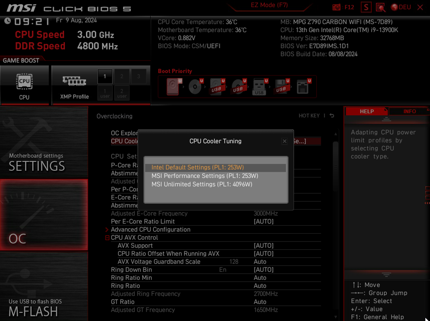

Im Bios habe ich dieses Intel Profil (253 Watt) aktiviert.
Die anderen zwei MSI Profile hierzu habe ich noch nicht austesten können.
