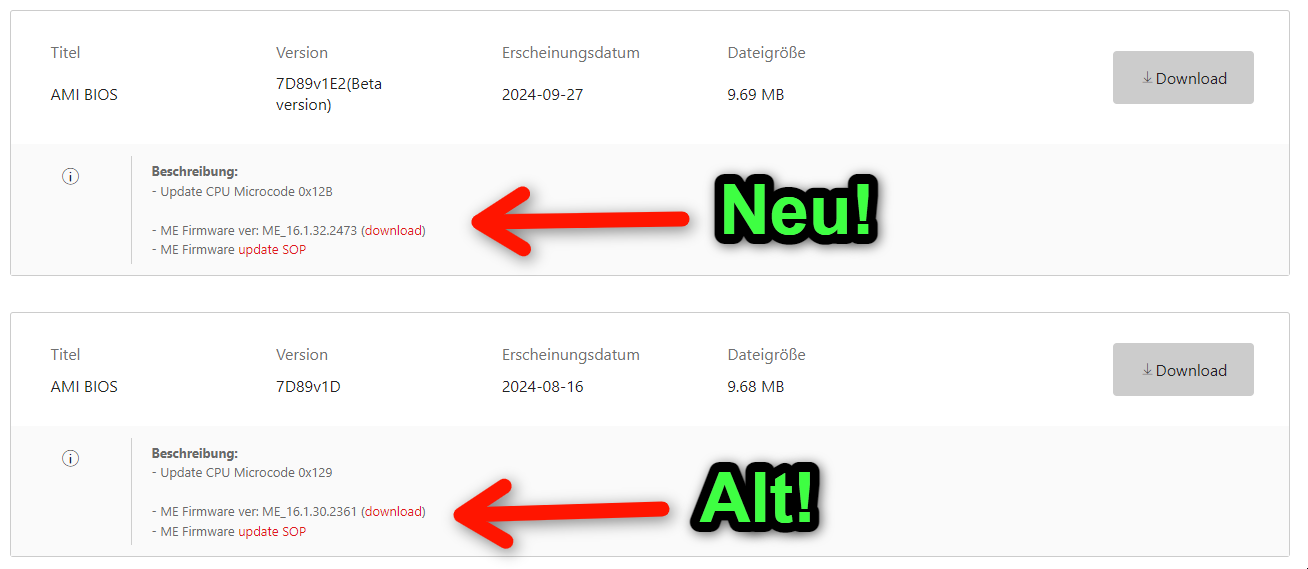

Code:
MPG Z790 CARBON WIFI (MS-7D89) V1.E2 BIOS Release
1. This is AMI BIOS release
2. This BIOS fixes the following problem of the previous version:
-  Update CPU Microcode 0x12B
-  ME Firmware ver: ME_16.1.32.2473(download)
   ME Firmware update SOP
3. 2024/09/26
Die ME-Firmware muss aber in diesem Fall mit aktualisiert werden.
Neu: ME_16.1.32.2473
Alt: ME_16.1.30.2361

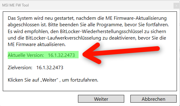

Nö, ich habe das Bios Update zuvor vollzogen und danach die ME-Firmware und hierbei wurde mir die alte Version auf die neue Version angezeigt (upgedatet).
Hierzu wurde sogar eine Log erstellt.

Die EXE Datei wird einfach gestartet.
Habe diese Datei sicherheitshalber mit Administrationsrechte gestartet.

Habe zuvor die neue Bios-Version drauf gezogen und musste danach auch die ME-Firmware mit drauf ziehen, weil noch die alte Version mit ausgegeben wurde. Denn wenn das Programm über Windows zum Updaten der ME-Firmware gestartet wird, dann wird die alte Version und die neue Version mit ausgegeben.
Wenn ich diese Datei erneut starte, wird mir jetzt als aktuelle Version auch die neue mit ausgegeben. Das war zuvor nicht der Fall, ganz gleich was du irgendwo gelesen hast!

Du kannst auch die aktuelle ME-Firmware herunterladen, starten und dann bekommst du die aktuelle installierte Firmware angezeigt und die neue, die darauf gezogen werden soll. Erst, wenn du auf Weiter klickst, würde das Update vollzogen werden. Mit Abbrechen kannst du diesen Vorgang abbrechen, ohne dass ein Update eingeleitet wird.
Mit einem anderen Mainboard und einer anderen Bios-Version würde ich deine Aussage nicht anzweifeln. Die ME-Firmware wird aber manchmal auch über den Windows Update mit vollzogen. Möglicherweise ist dieses bei dir bereits damit vollzogen worden.

Die jetzt aktuelle BETA ist noch NICHT Installiert, aber die davor (7D89v1D):
Es geht doch nicht um die alte Version, sondern um die neue Beta mit dem Microcode 0x12B. Die Vorgängerversion ist doch uninteressant. :D
Jedenfalls wurde bei mir mit der Beta 0x12B die ME-Firmware nicht mit vollzogen und musste selber über Windows noch mit als Update vollzogen werden. Sollte sich mit der Finale später die ME-Firmware nicht ändern, muss ich nur das Bios Update vollziehen.
Die Vorgängerversion 16.1.30.2361 der ME-Firmware hatte ich seit April bereits drauf, da sie zu der Zeit neu erschienen ist. Diese musste ich mit den letzten BIOS-Updates nicht mit ausführen, weil sie sich die ganze Zeit nicht geändert hat.
Habe mich daher die ganze Zeit auf dein Beitrag bezogen und meine Beiträge hatten daher die ganze Zeit mit der neuen Beta-Version und der dazugehörigen neuen ME-Firmware zu tun.
