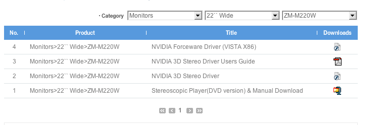

Gibt es Treiber für Vista 64bit?
Irgendwie ja nicht. Selbst die 32 sind nicht soo leicht zu finden.

wie der seite zu entnehmen ist sieht das nicht gut aus. schreib doch mal den support an, vllt. wissen die mehr.

Bleibt mir wohl nichts anderes übrig. Ich dachte ich frag einfach mal hier im PC-Forum, wo sich ja viele Enthusiasten rumtreiben, von denen sicher jemand mal das selbe Problem hatte. Ist ja bisher auch immer die Tielgruppe gewesen. Der Monitor kostet als er rauskam ja mal 600€. O_o
Ich verfasse morgen ein Schreiben und berichte wie es sich gehört. Im Zweifel muss ich wohl ein 32bit OS draufmachen.
