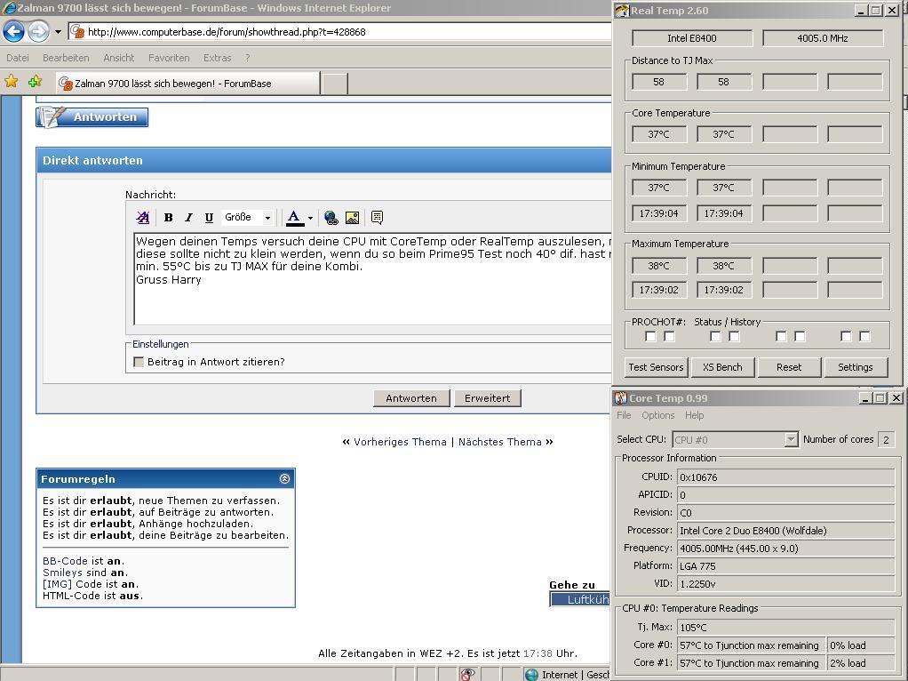

Wegen deinen Temps versuch deine CPU mit CoreTemp oder RealTemp auszulesen, meine die TJ MAX nur diese sollte nicht zu klein werden, wenn du so beim Prime95 Test noch 40° dif. hast reicht das, aber für Idle min. 55°C bis zu TJ MAX für deine Kombi.
