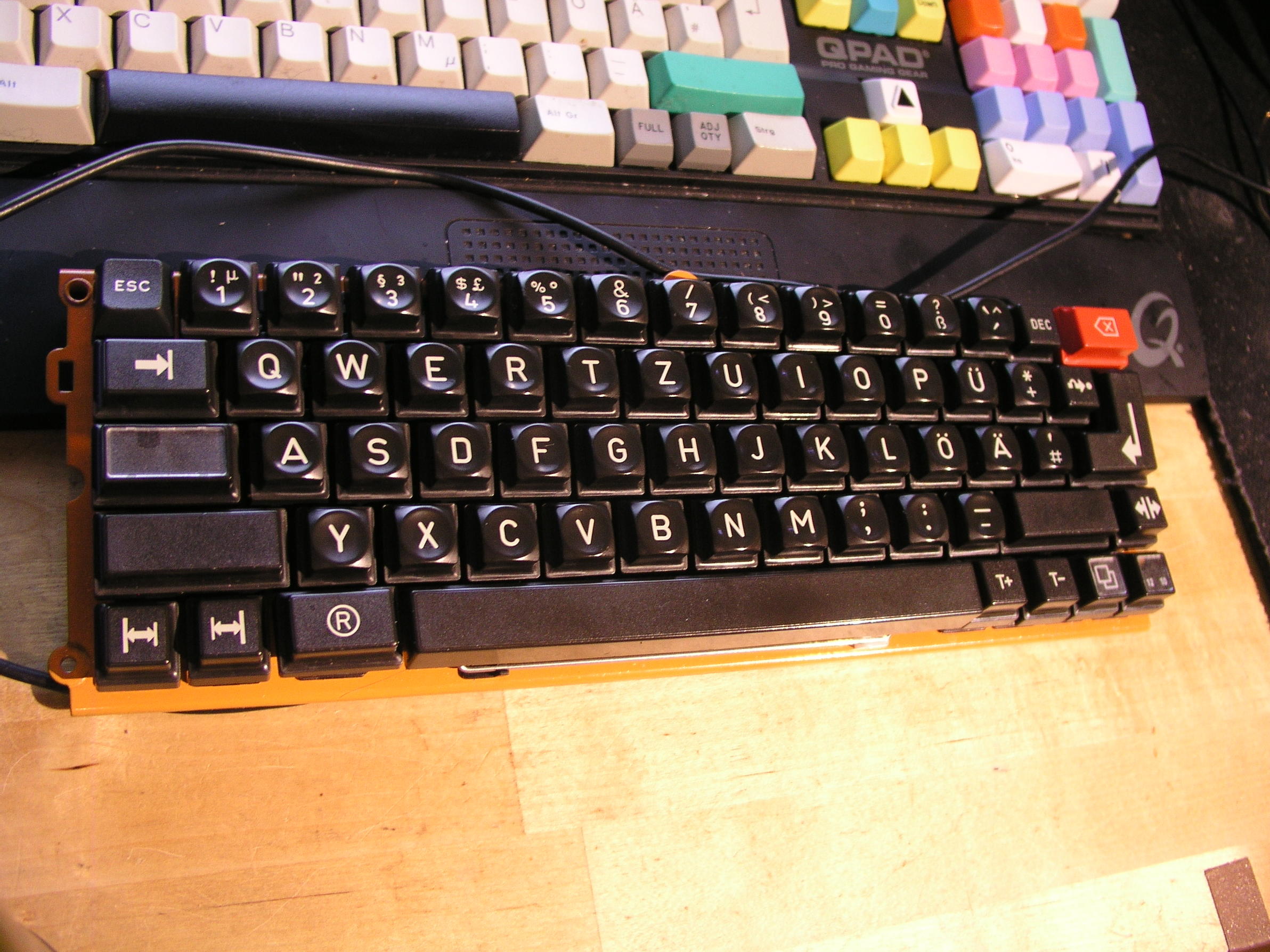

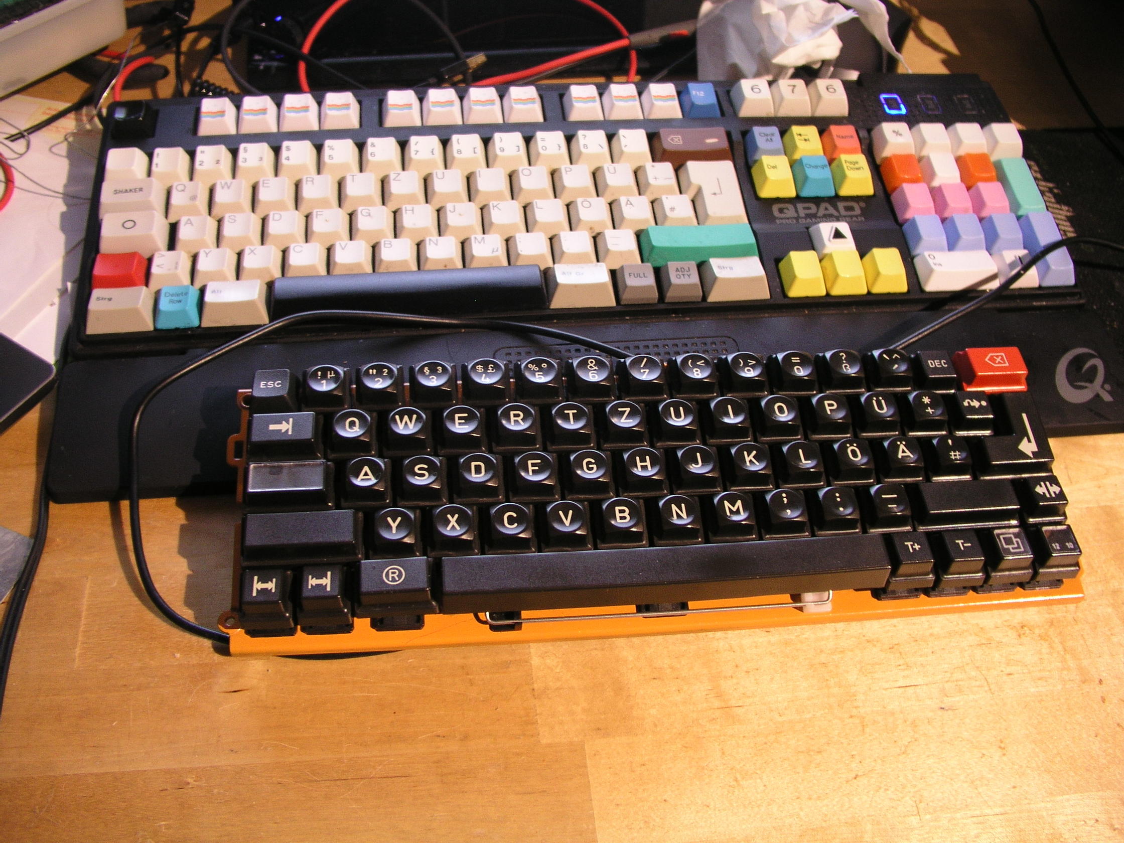

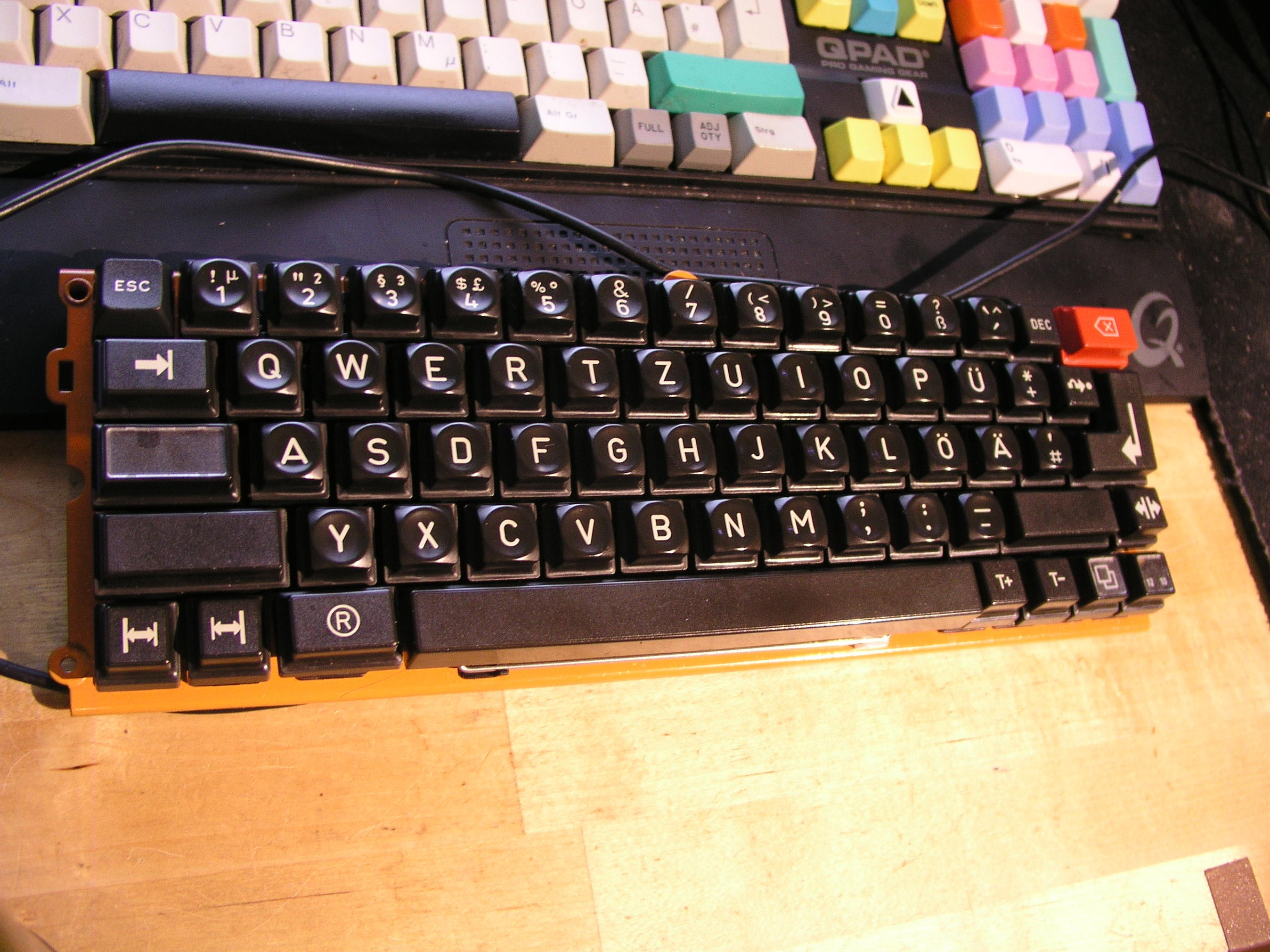

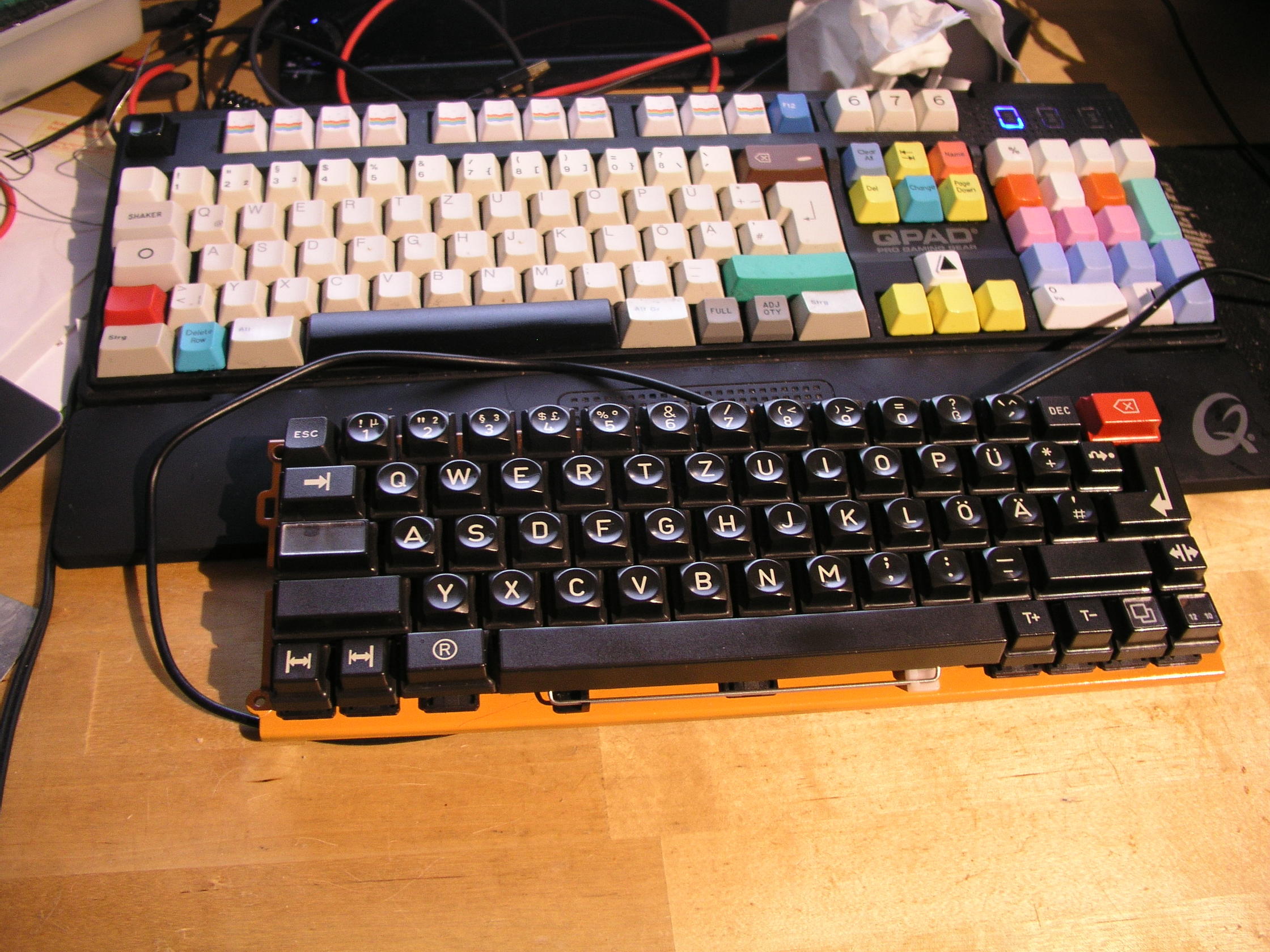

Das hier ist eine 60% Custom Mecha, die ich aus einer alten elektronischen Schreibmaschine selbstgebaut habe. In dem Baby sind Cherry M9 Schalter verbaut, ein früher Vorgänger von MX Blacks, die ebenso linear, aber ein bisschen schwerer sind (und sowieso etwas anders in der Charakteristik, aber das könnte auch daran liegen, dass die Schalter immerhin schon über 30 Jahre alt sind). Jedenfalls fühlen sie sich super smooth an :)
Die Tastenkappen sind dicke Doubleshots. Den Esc-Key hatte ich noch über, der war da original natürlich nicht drauf.
Sie ist unter Windows vollkommen funktionsfähig, wenn auch noch nicht vollkommen fertig. Es fehlen noch FN Layer, FN Lock und Mediatasten. Als Controller habe ich den Teensy 3.0 eingesetzt, der einen 32bit ARM Prozessor hat. Darauf kommt HaaTas "Kiibohd" Software zum Einsatz. Es fehlt auch noch nen Case + Füße für das gute Stück, aber benutzen kann man sie so schon wunderbar. :)
Und nun Bilder.

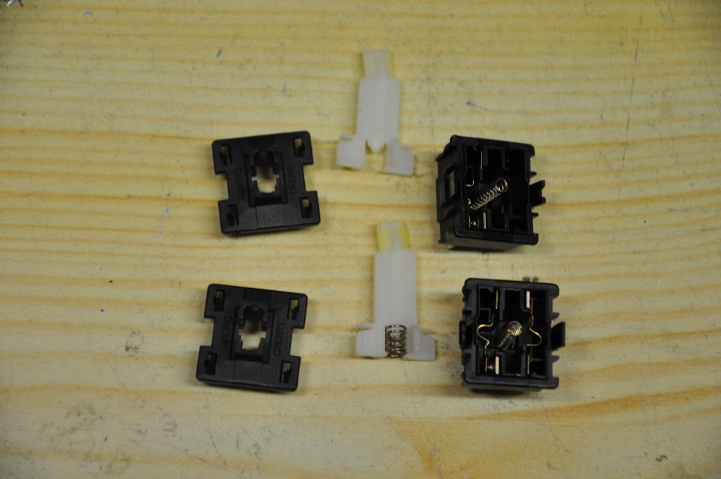

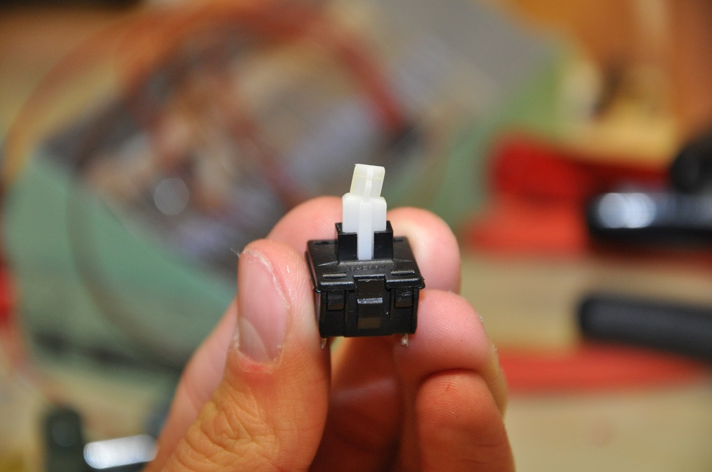

Danke, und ja richtig, aber es passen keine MX Tastenkappen drauf. ;)

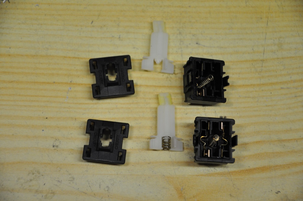

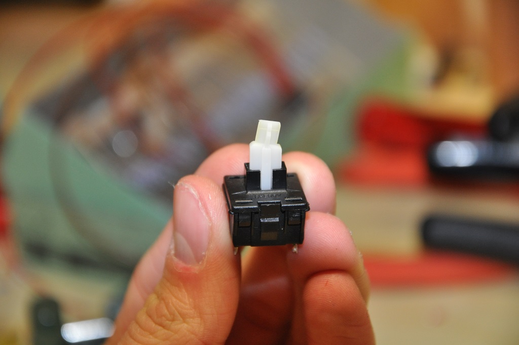

So sieht nen M9 Schalter aus:
:) Gut dann seh ich mal zu, dass ich noch ein paar Bilder mache, auch wenn ich ungern "unfertige" Sachen ablichte ^^ Und danke für die Blumen, bin auch ein bisschen erstaunt, dass ich das geschafft hab :D
Sehr schön, Masterchief!
Ich hab auch vor, ne Tastatur mit M9-Switches zu bauen, allerdings mit Round 5-Kappen. Meine M9 sind auch MX-kompatibel, bist du dir sicher, das es deine nicht sind? Deine haben auch einen längeren Stem und so eine kleine Schürze drumrum, evtl. könntest du auch noch ein paar Bilder von den Schaltern ins Deskthority-Wiki stellen: http://deskthority.net/wiki/Cherry_M9
